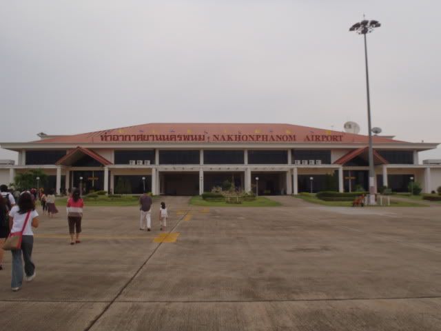

ออกเดินทางจากหาดใหญ่ วันที่ 30 เมษายน 8.00 น  ถึงนคร พนม 16.05 น  1,700 กิโลเมตร พักครั้งเดียวที่กรุงเทพ  ยังไม่บ่นซักคำ :P
ต้องขอบคุณพี่สิงห์ทศกันฑ์ด้วยครับที่ไปรอรับที่สนามบินนครพนมพาขี่ไปมุกดาหาร พอลงเครื่องไม่ทันทำอะไรเลย eyeopoping
