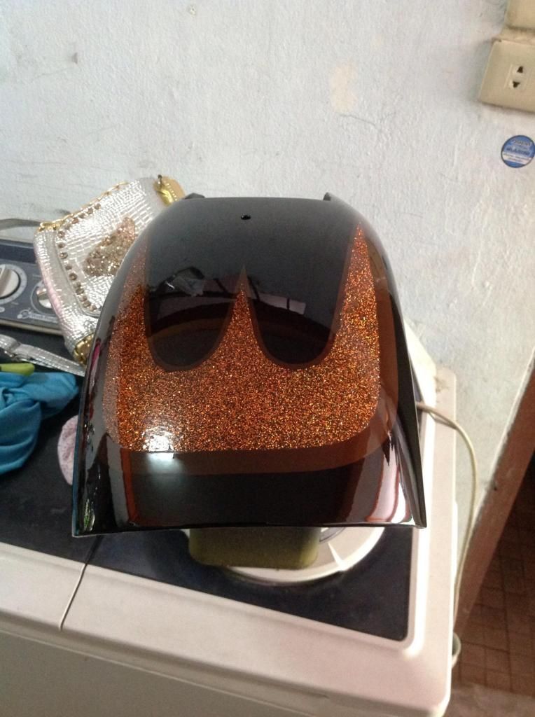

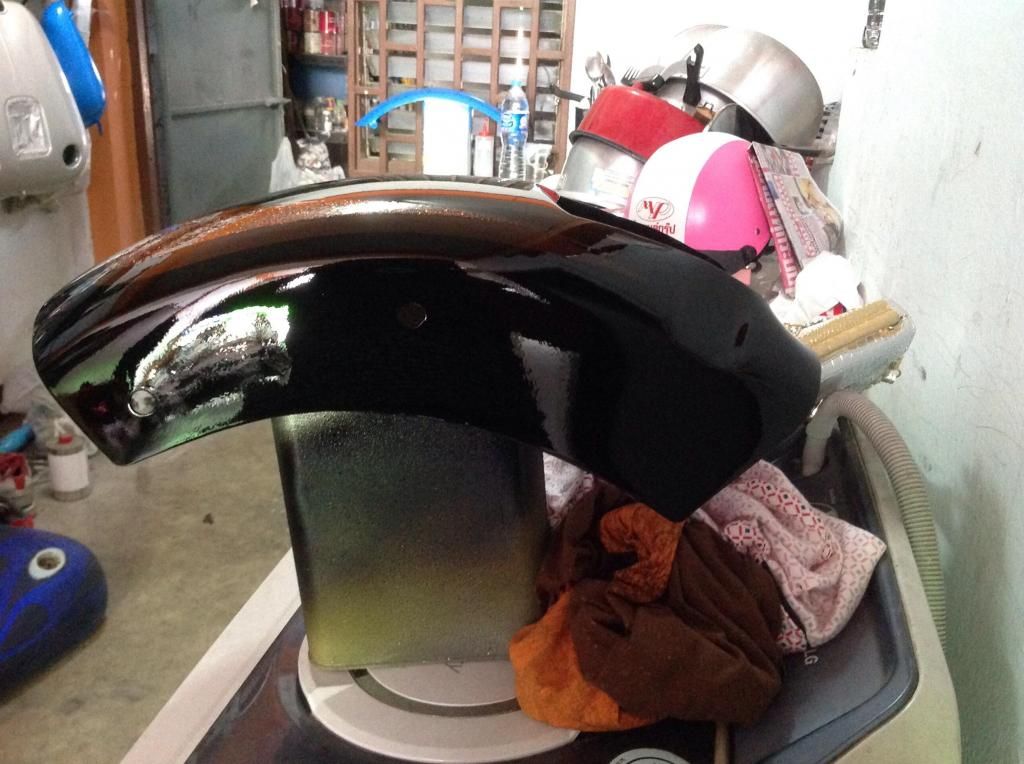

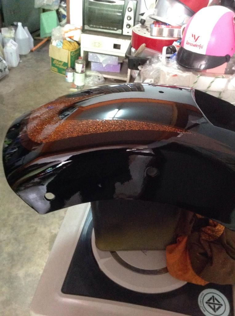

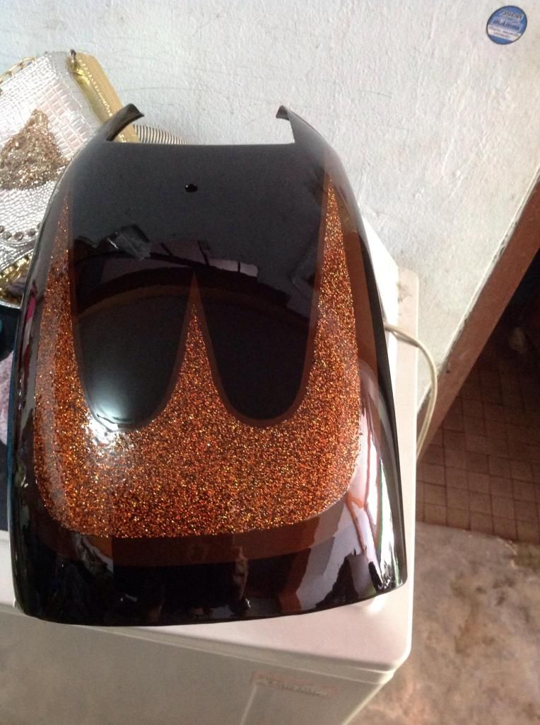

แวะไปดูงานสีถัง บังโคลนมาเสร็จประมาณซัก5-60%ได้เหลืองานตัวหนังสือ ตัดเส้นกับเคลือบแล้คเกอร์สองสามรอบเก็บงานหน่อยก็จะประกอบได้แล้ว ส่วนงานที่ส่งไปทำเพาเดอร์โค๊ดก็เรียบร้อยแล้วรอประกอบอย่างเดียว คาดว่าน่าจะเสร็จสมบูรณ์ภายในสิ้นเดือนนี้ เลยเอาตัวอย่างงานสีมาให้ชมไปพลางๆก่อนครับ ตัวสีพื้นเป็นสีดำเงา แล้วแอร์บรัชด้วยสีเกล็ดน้ำตาลทองออกทองแดงแล้วตัดขอบเส้นด้วยสีโทนน้ำตาลช๊อคโกแล๊ตอีกที ให้มันดูแล้วสีเกล็ดมันลอยขึ้นมามีมิติ หลังจากเสร็จแล้วคงจะดูสวยงามกว่านี้น่ะครับ

 :yuush: :yuush: :yuush: :yuush: หล่อเลยค๊าบบบบบบ....... :grin:

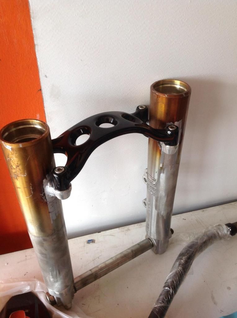

เนื่องจากขนาดล้อที่กว้างมากจนไม่สามารถใส่บังโคลนลงไปได้จะเอาของเดิมติดรถไปทำก็เสียดายของเลยจัดการหากระบอกโช๊คหน้าทัวร์ริ่งขนาด41 m.m.มามิลลิ่งส่วนที่ไม่ได้ใช้ออกไปแล้วเชื่อมหูยึดบังโคลนใหม่เพื่อใส่ Stabilizer ของ48ซึ่งมันสามารถยึดบังโคลนได้ด้วยหรือจะไม่ใส่บังโคลนหน้าก็หล่อดี แต่ยังไม่รู้ว่าจะติดตรงส่วนไหนรึป่าวเด๋วขอลองดูก่อนแล้วจะมาลงให้ดูอีกน่ะครับที

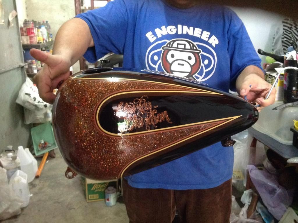

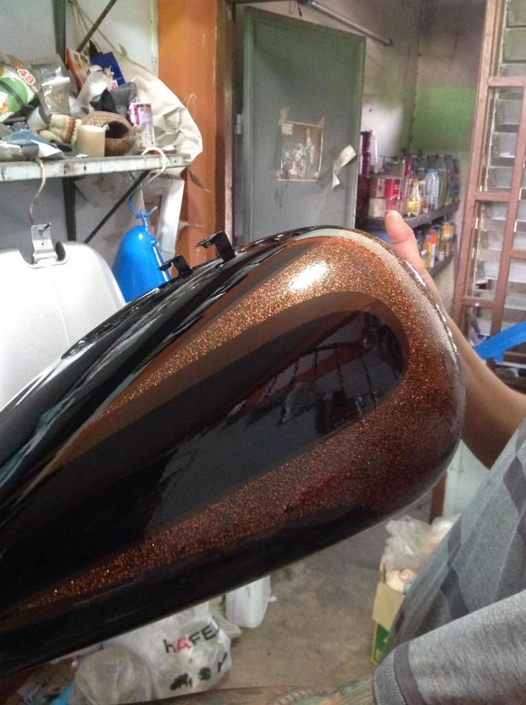

 :whisper:หลังจากเอากระบอกโช๊คหน้าไปลองใส่มาก็มีติดนิดๆหน่อยๆเสร็จแล้วส่งไปทำเพาเดอร์โค๊ด ระหว่างรอก็แวะไปดูงานสีถัง,บังโคลนซักหน่อย วันนี้ก็เป็นรูปเป็นร่างขึ้นเยอะพอตัดเส้นขอบแล้วทำให้ดูมีมิติขึ้นมามาก เหลือตรงคำว่าharley ต้องรอขัดสีอีกนิดหน่อยหลังจากนี้คงจะมองชัดขึ้น

โลโก้ตัวหนังสือฮาร์เล่ย์ที่ถังน้ำมัน อ่านไม่ออก ลองปรับใหม่ได้มั๊ยครับพี่ แนะนำครับ

« ตอบกลับ #58 เมื่อ: กันยายน 25, 2014, 06:01:31 PM »
วันนี้ลองคุยกันดูแล้วเห็นว่าต้องรอตัดขอบเส้นก่อน เลยให้เค้าลองดูอีกที ถ้าไม่เนียนคงต้องแก้ใหม่ครับ ขอบคุณมากครับ

« ตอบกลับ #59 เมื่อ: กันยายน 25, 2014, 11:00:47 PM »
จุดที่ดูไม่ชัดครับ ,ตรงหางแอล,หางวาย,ไอกับเอ็น,ตัวหนังสือเหมือนแย้งๆ กันอยู่ แต่ก็จะรอชมครับ
