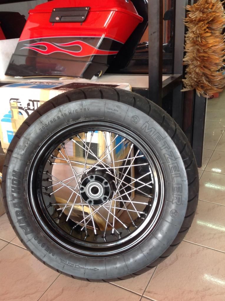

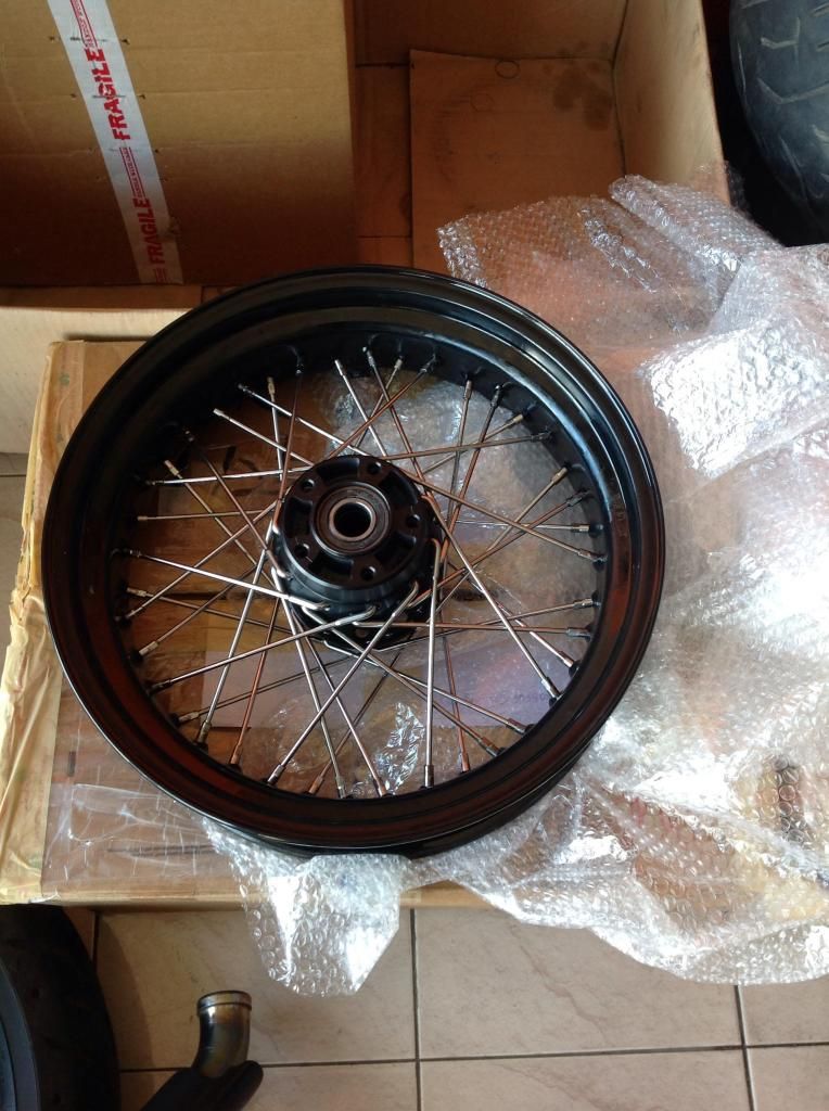

ของค่อยๆมาถึงแล้วครับ ล้อก็เพิ่งจะเพาเดอร์โค๊ดเสร็จจัดการขึ้นซี่ลวดแล้วใส่ยางดู ออกมาได้อย่างที่ใจคิดเลย ตรงนี่ผ่านไปจุดนึง รอวงล้อหน้าอยู่ติดอยู่ศุลกากรมาเป็นอาทิตย์แล้วนานจริงๆ ที่มันช้าเพราะบางชิ้นบางอันมันทำก่อนไม่ได้ ไม่รู้ขนาดและระยะจากแต่แรกคิดว่าจะทำให้รถยังคงทรงเดิมๆของ slim เอาไว้สงสัยทำไปทำมาคงเปลี่ยนแนวไปเลย555เห็นอันนั้นก็ดีอันนี้ก็งาม สรุปเปลี่ยนหมดเลย

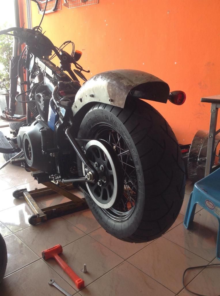

« ตอบกลับ #21 เมื่อ: กรกฎาคม 29, 2014, 08:51:07 PM »
หลังจากจัดการขึ้นล้อใส่ยางเสร็จแล้วก็ลองใส่ดูว่าจะติดปัญหาอะไรมั้ยก็ปรากฏว่าผ่านฉลุยจากทีแรกคิดว่าน่าจะต้องติดดิสเบรกหลังเพราะล้อมันกว้างแต่วงมันขอบเล็ก ตกลงว่าใส่ได้พอดีๆแต่ต้องใจเย็นหน่อย ถ้าเป็นขอบ17นิ้วจะสบายเลยแต่มันจะทำให้รถมันสูงต้องมาโหลดหลังอีกทำให้รถมันกระด้างขึ้นและดูล้อไม่ค่อยกลมๆอย่างเราตั้งใจคิดไว้ ระยะห่างสายพานก็โอเคเป็นอันว่าจบไปโพรเสสนี้ ต่อไปก็บังโคลนหลังน่าจะต้องออกแรงกันนิดกว่าจะลงตัวในแบบที่เล็งไว้คงต้องตัดแต่งอีกหลายรอบเลย

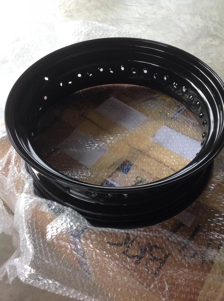

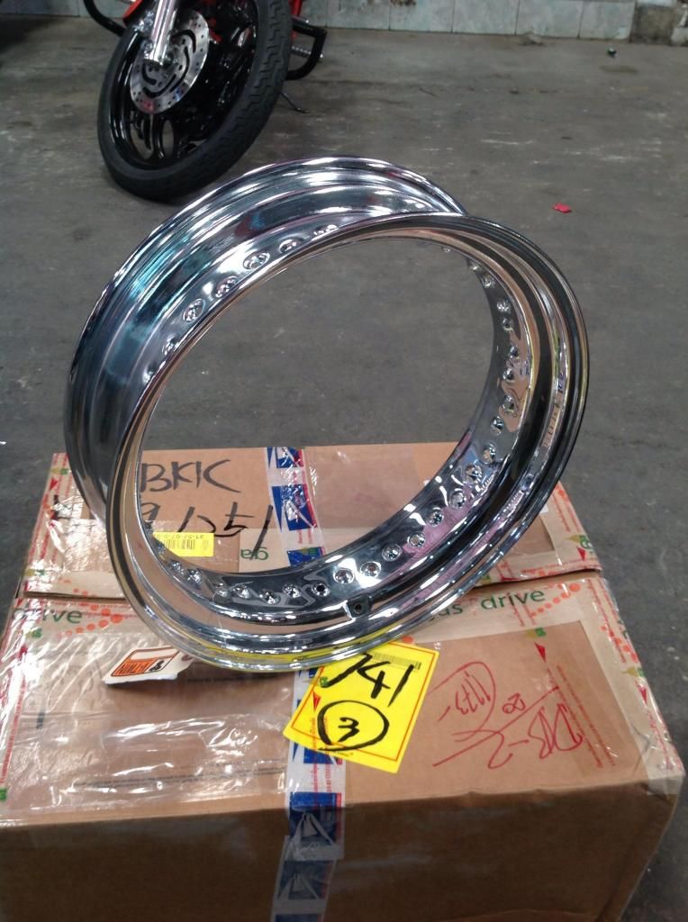

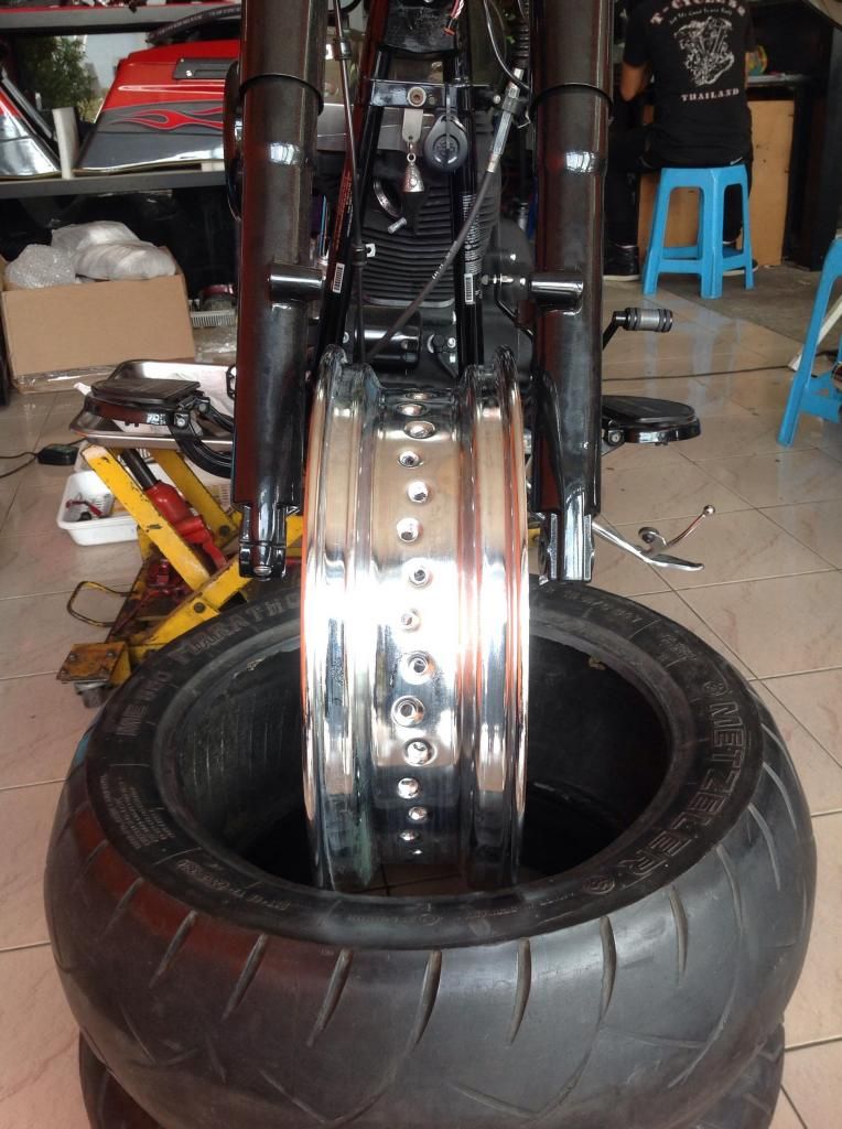

« ตอบกลับ #25 เมื่อ: กรกฎาคม 31, 2014, 12:09:28 PM »
ในที่สุดวงล้อหน้าก็มาถึงมือจนได้หลังจากรอมาสามอาทิตย์ จัดการลองทาบๆดูก่อนเห็นจากรูปแล้วเบียดๆเลยขนาดยังไม่ได้ใส่ยางเลยน่ะครับ 555 ลองเสร็จแพ็คลงกล่องเหมือนเดิมรอส่งไปทำเพาเดอร์โค๊ดก่อนซึ่งน่าจะอีกหลายวันครับ

หลังจากส่งล้อไปทำเพาเดอร์โค๊ดเสร๊จแล้วก็รอมารอดุมล้ออีกรอบ

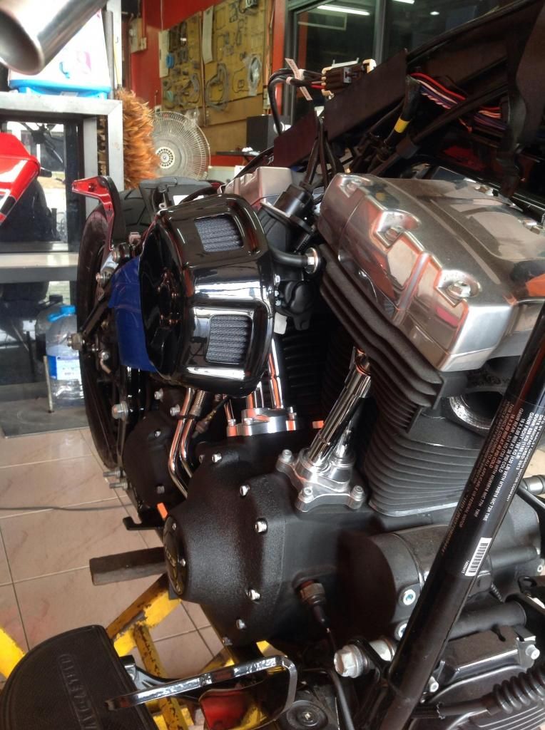

« ตอบกลับ #27 เมื่อ: สิงหาคม 07, 2014, 04:31:13 PM »
เพิ่งจะมาถึงมือสดๆร้อนๆ Stealth SuperCoil จัดการยกชุดคอยด์เดิมลงแล้วยัดตัวใหม่ลงประจำการแทน ผลลัพธิ์ออกมาอย่างที่เห็น คือโล่งไม่มีอะไรเกะกะสายตาแล้วโชว์ครีบเครื่องเด่นๆไปเลยแถมลูกสูบหลังก็โล่งน่าจะระบายความร้อนดีด้วยครับ

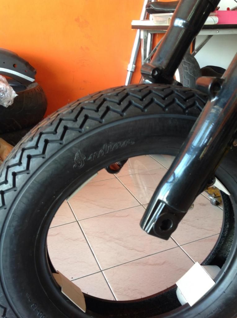

« ตอบกลับ #29 เมื่อ: สิงหาคม 13, 2014, 01:47:26 PM »
ขึ้นดุมกับซี่ลวดเสร็จแล้วรอเอาไปใส่ยางอีกรอบพร้อมถ่วงล้อหน่อยจะได้ไม่แกว่ง ล้อหน้า 4.5*16 กับยาง indian script tire 500-16 ดูวินเทจมากๆแต่เวลาใส่ออกมาแล้วจะเบ่งขนาดไหนไม่รู้แต่เดี๋ยวเราจะได้รู้กันครับว่าจะติดกระบอกโช๊ครึป่าว อิอิ
