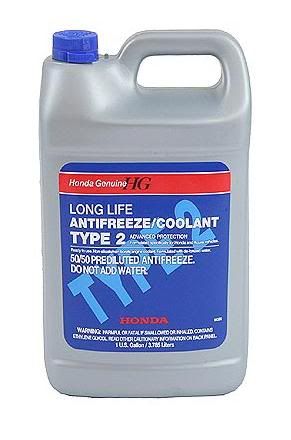

« ตอบกลับ #72 เมื่อ: พฤษภาคม 15, 2011, 06:25:18 PM »
รูปนี้เป็น Type II ที่ขายที่เมืองนอก หน้าตาเป็นแบบนี้
« แก้ไขครั้งสุดท้าย: พฤษภาคม 15, 2011, 09:28:40 PM โดย Iceman »
