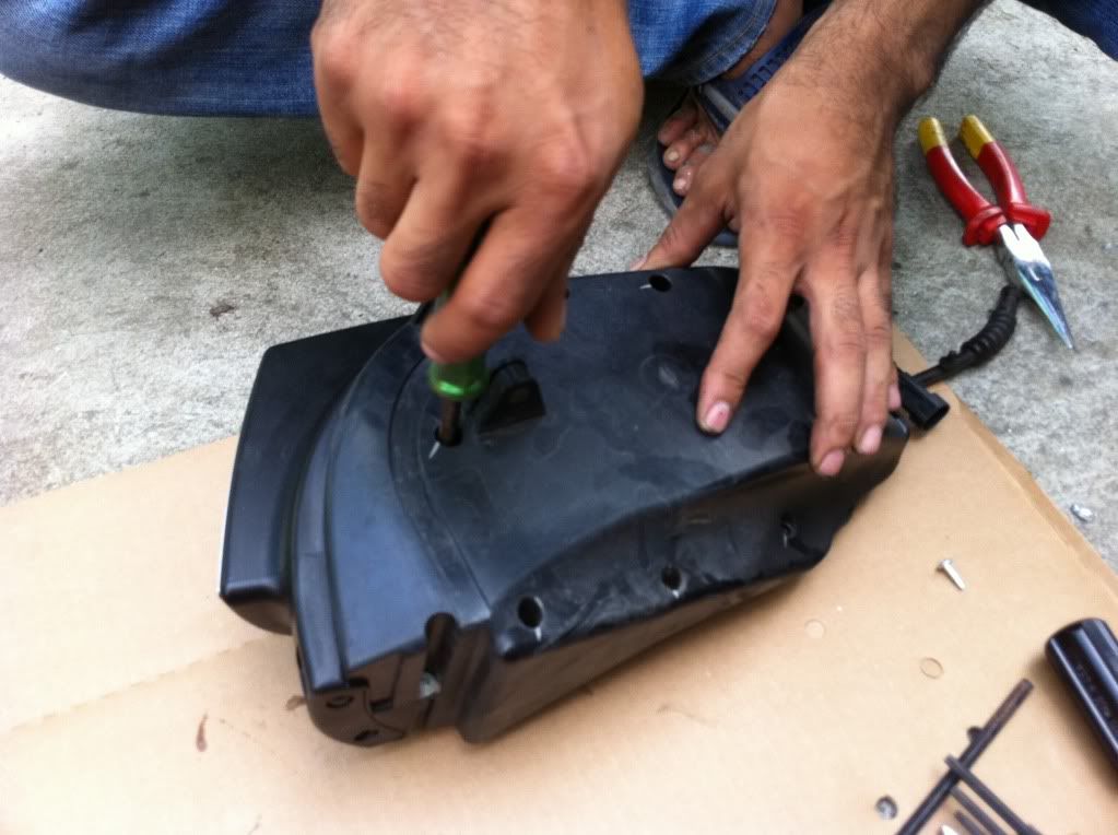

« ตอบกลับ #75 เมื่อ: ตุลาคม 15, 2010, 12:55:34 PM »

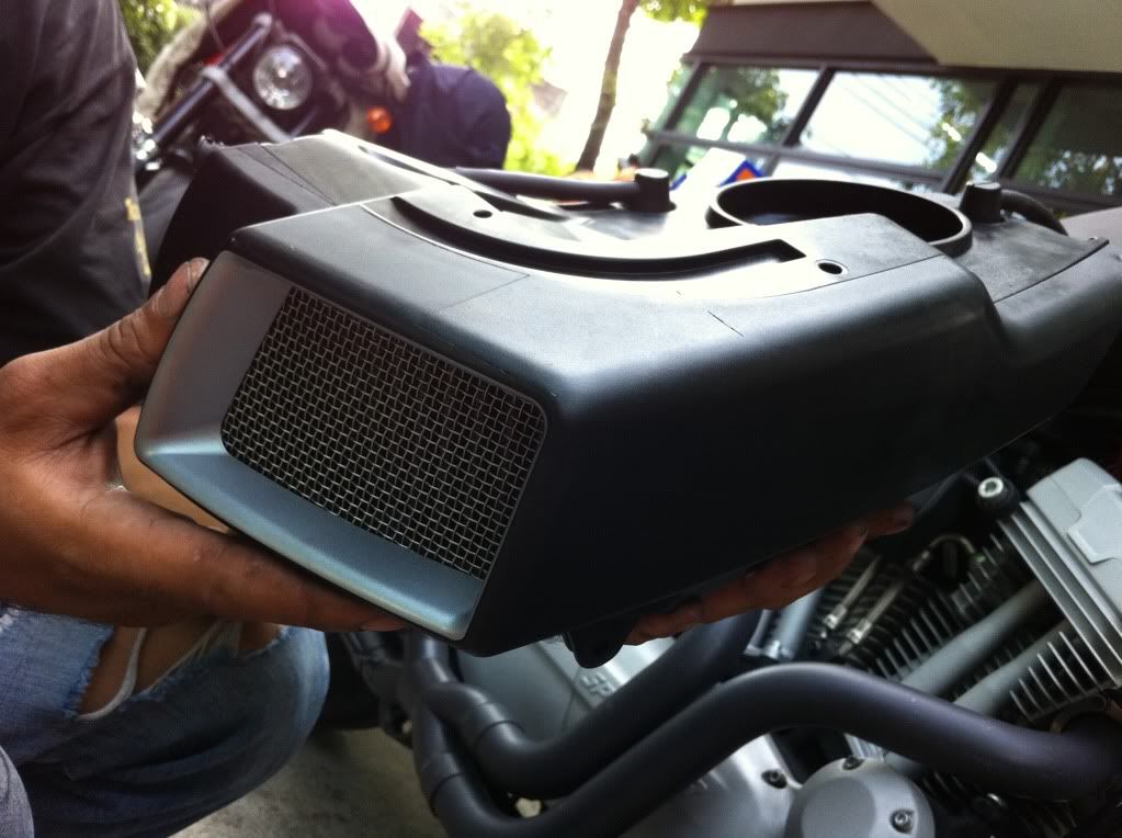

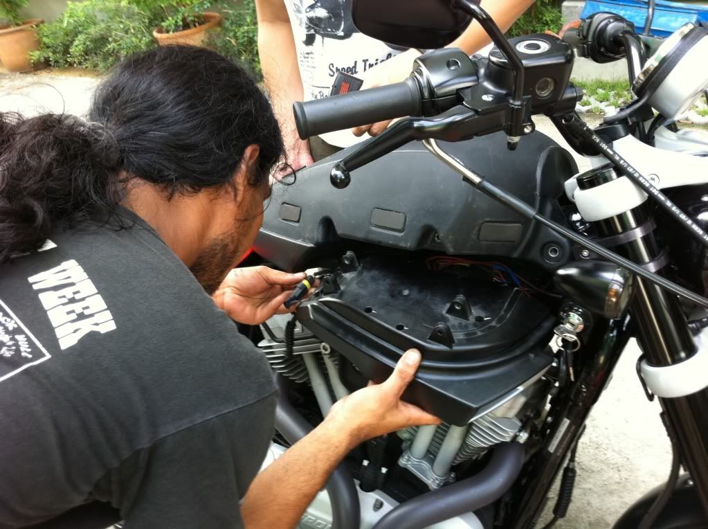

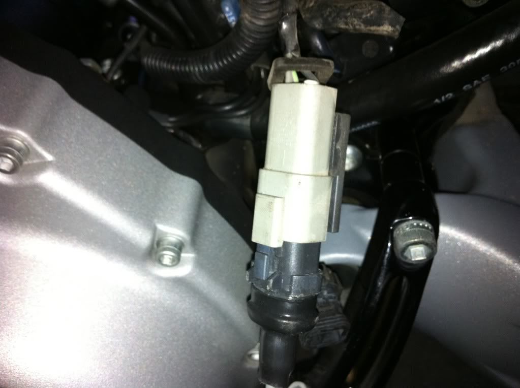

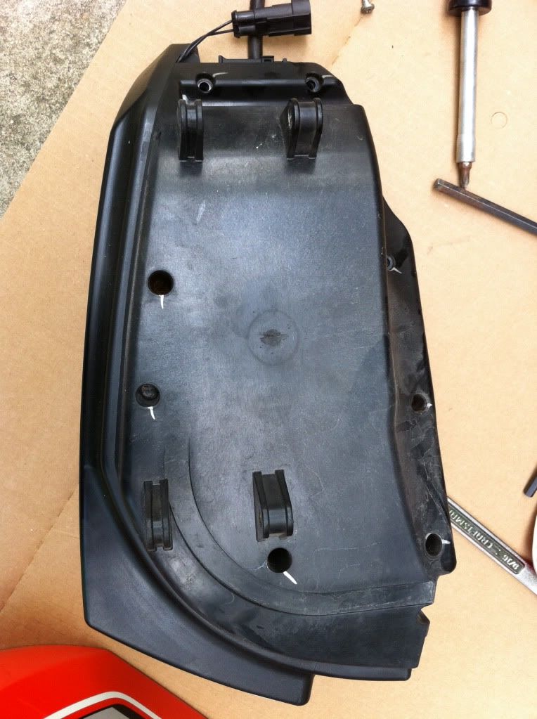

ได้กรองออกมาละ น่าตาเป็นแบบนี้ครับ
แล้วก็เริ่มถอดน๊อตทุกตัว เพื่อเอาไส้กรองออกมา
XR1200

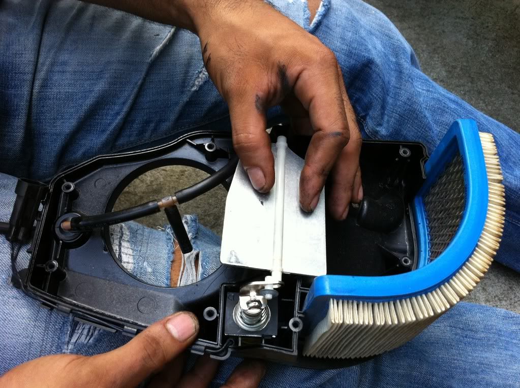

Re: XR Garage.

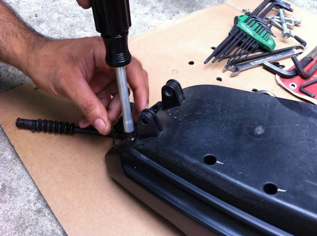

« ตอบกลับ #76 เมื่อ: ตุลาคม 15, 2010, 01:00:59 PM »

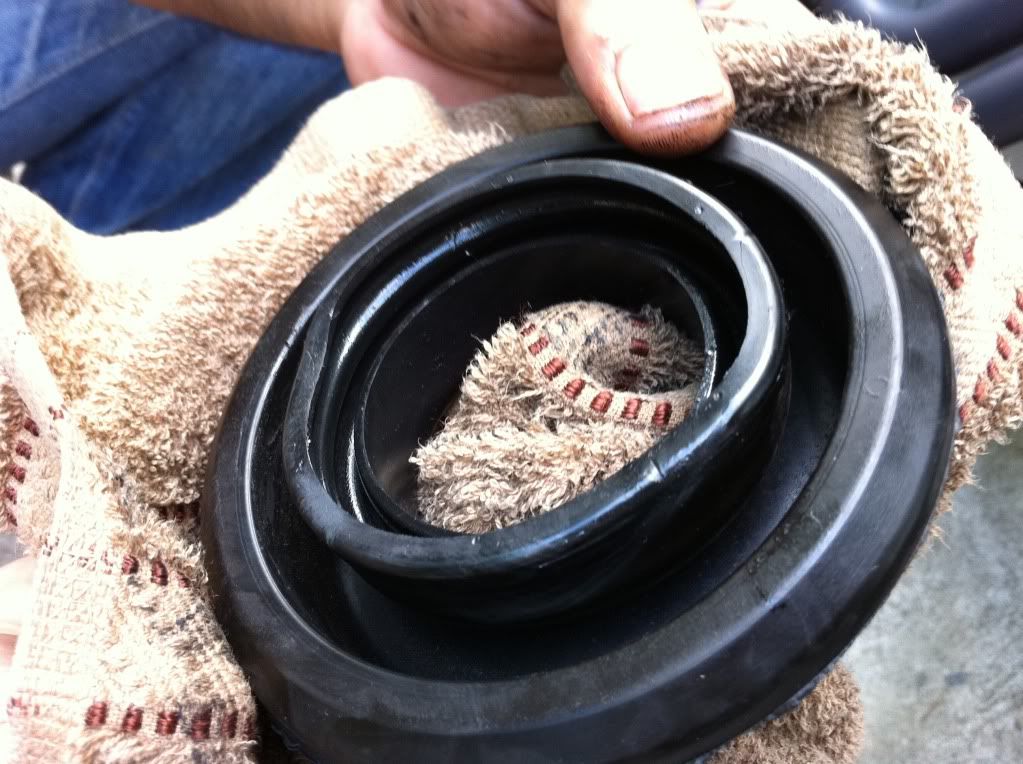

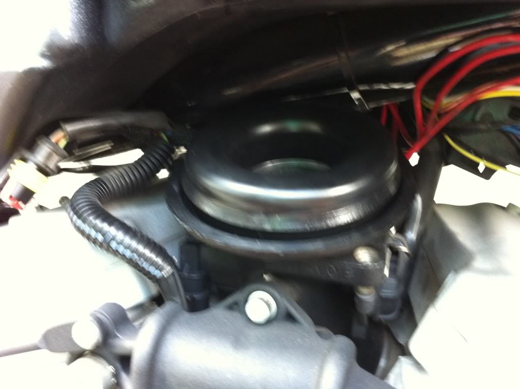

ส่วนนี้สำคัญครับ ตอนถอดชุดกรองออกมา ลูกยางตัวนี้ จะติดออกมาด้วย ตอนใส่กลับจะยากมาก เทคนิคคือ ต้องทำความสะอาดและใส่เฉพาะลูกยางตัวนี้เข้าไปก่อน

Re: XR Garage.

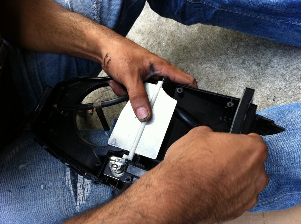

« ตอบกลับ #77 เมื่อ: ตุลาคม 15, 2010, 01:06:07 PM »

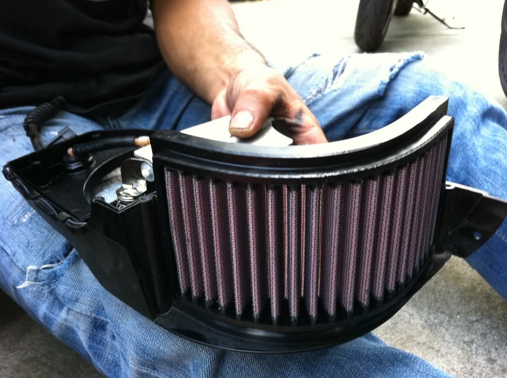

ค่อยๆถอดกรองตัวเก่าออก(สีขาว)  แล้วแทนที่ด้วยกรองใหม่(สีออกม่วงๆ)
XR1200
chubbytuna
  • กระทู้: 470
  • XR1200

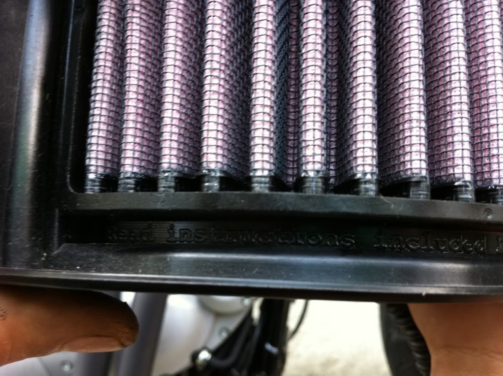

Re: XR Garage.
« ตอบกลับ #78 เมื่อ: ตุลาคม 15, 2010, 01:12:03 PM »

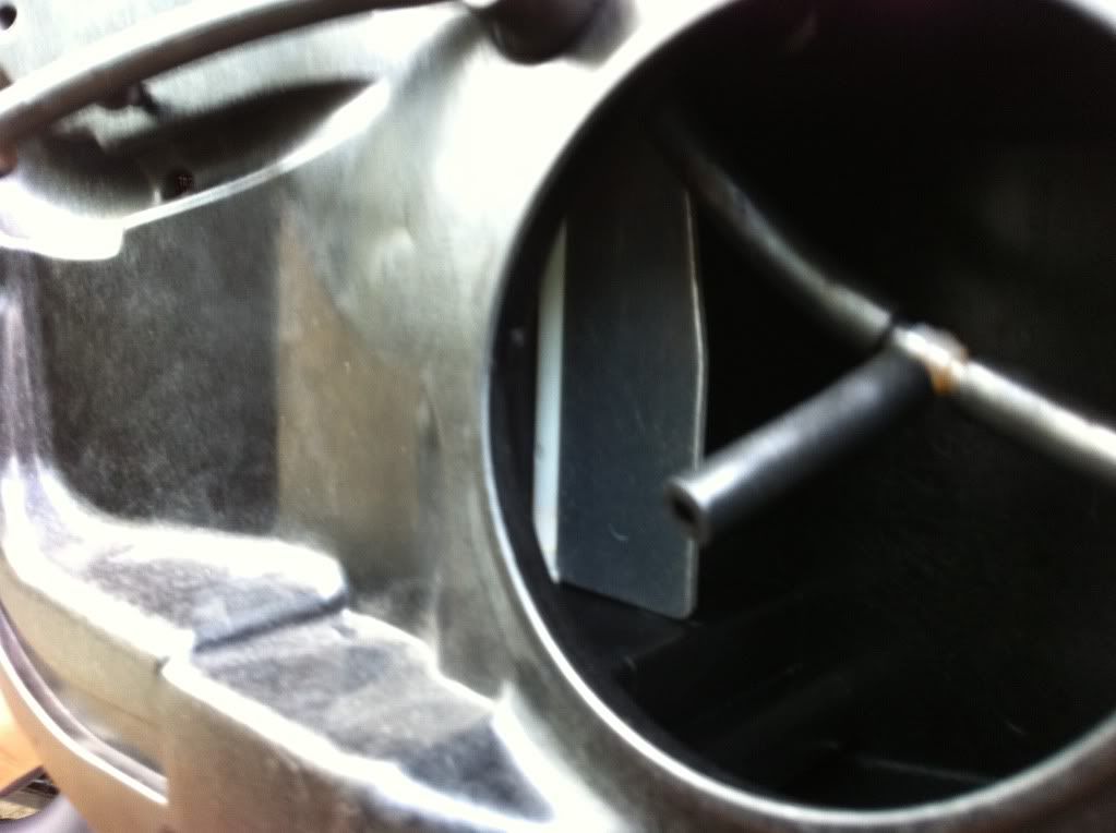

ช่างปั้กบอกว่า ถ้าใส่กรองได้ลงตัว  ตัวหนังสือด้านล่างของไส้กรองจะเรียงเป็นระเบียบ สวยงามแบบนี้ครับ
แล้วก็เช็คปีกผีเสื้อด้านในกรอง ว่าสปริงทำงานปรกติไหม

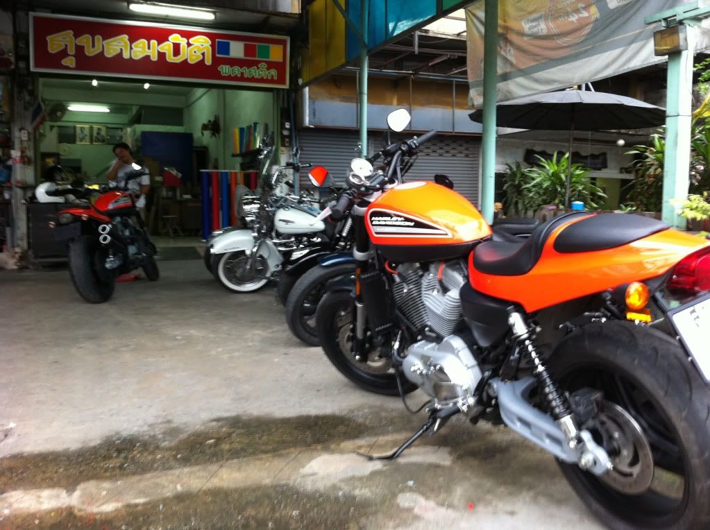

« ตอบกลับ #81 เมื่อ: ตุลาคม 15, 2010, 03:37:40 PM »

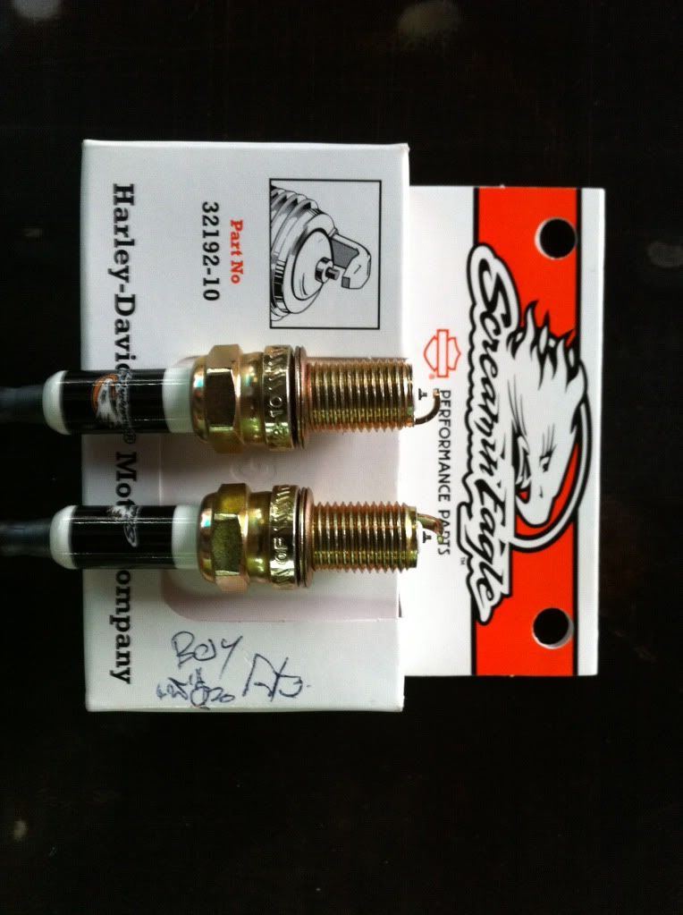

แล้วก็ Move to ร้านคุณโป้งครับ ไป Tune up กันหน่อย
ก่อนจูน ควรเปลี่ยนหัวเทียน กับสาย ด้วยครับ  สายหัวเที่ยน ควรเป็น 10 มิน และหัวเทียนก็กิมมิ่ง ครับ ( อันนี้ผมฟังที่ คุณโป้งแนะนำมา)
มีของพอดี คุณโป้งเลยลงมือเปลี่ยนให้เองเลย

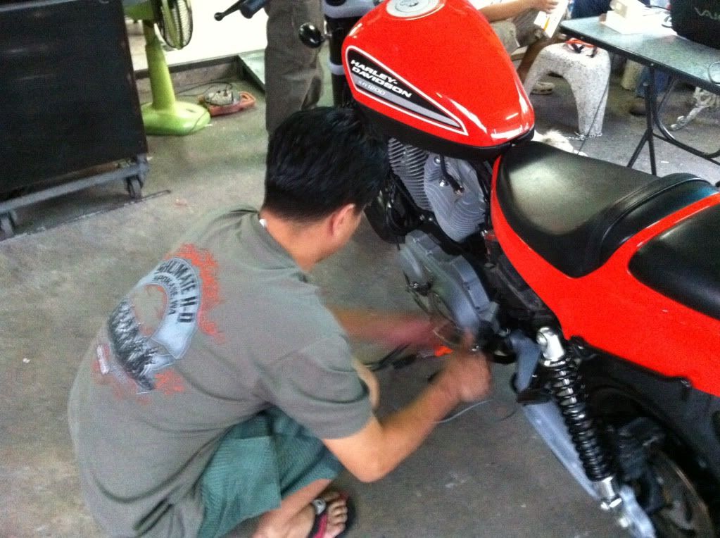

Re: XR Garage.

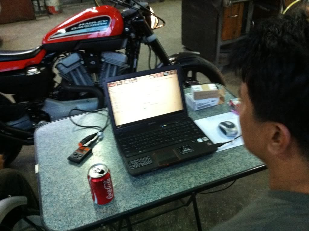

« ตอบกลับ #82 เมื่อ: ตุลาคม 15, 2010, 03:48:00 PM »

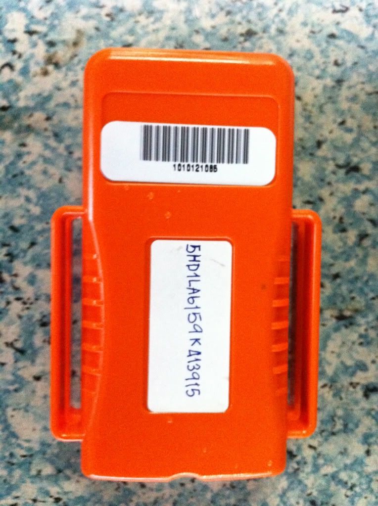

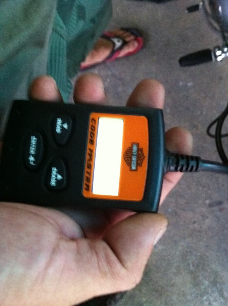

นี้ไงครับ กล่องที่เราจะจูนกันวันนี้ สังเกตุว่ามีcode มาแล้ว แสดงว่า ผ่านการจูนมาแล้ว แต่พอเราใส่กรองมาใหม่ ก็ต้องจูนใหม่ดีกว่าครับ
ก่อนจูน พี่สัจจะ จะเช็คcode ว่ามีไรโชว์มั่ง  อะไรพังมั่ง  ถ้าไม่มีก็ลุยกันต่อเลย
XR1200

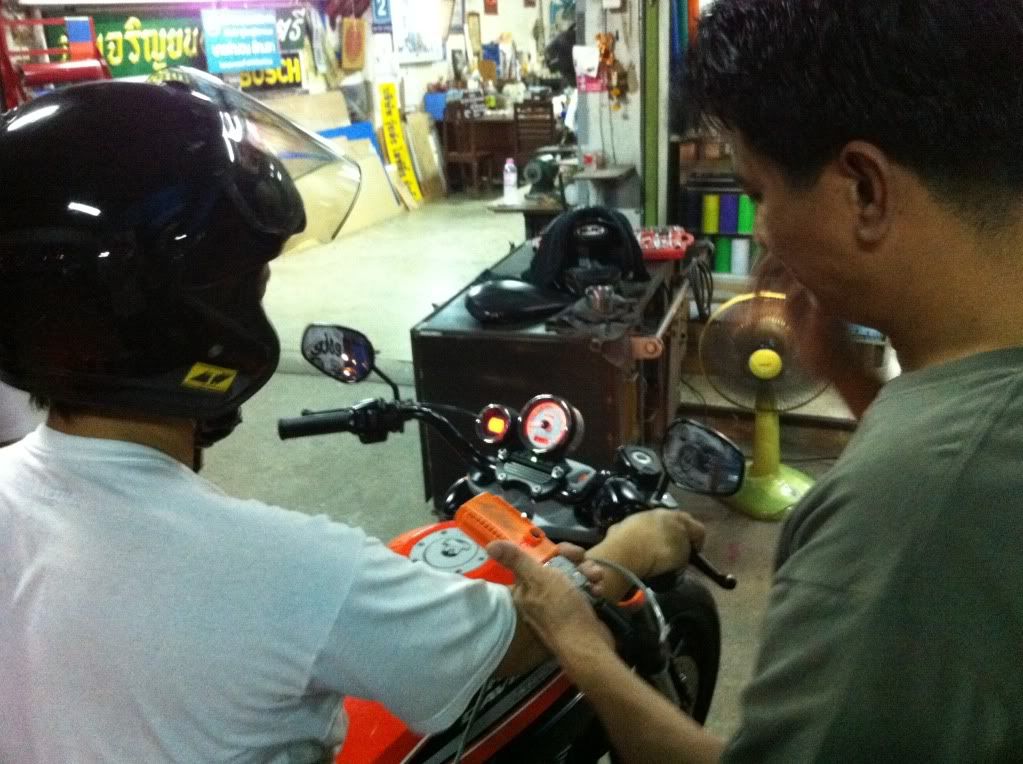

Re: XR Garage.

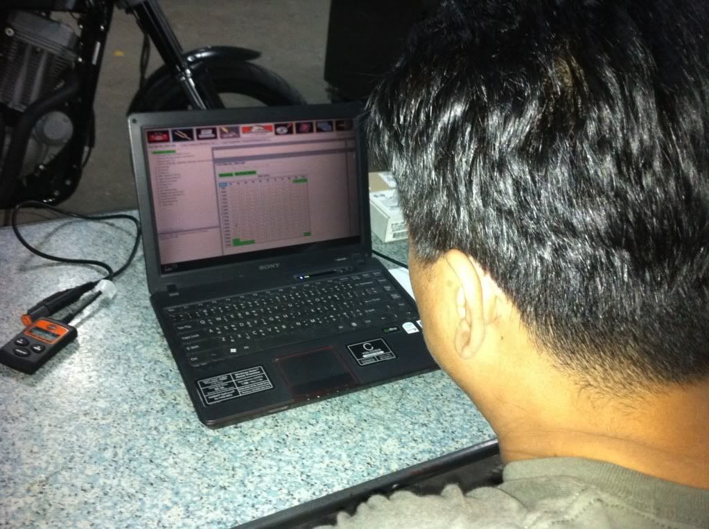

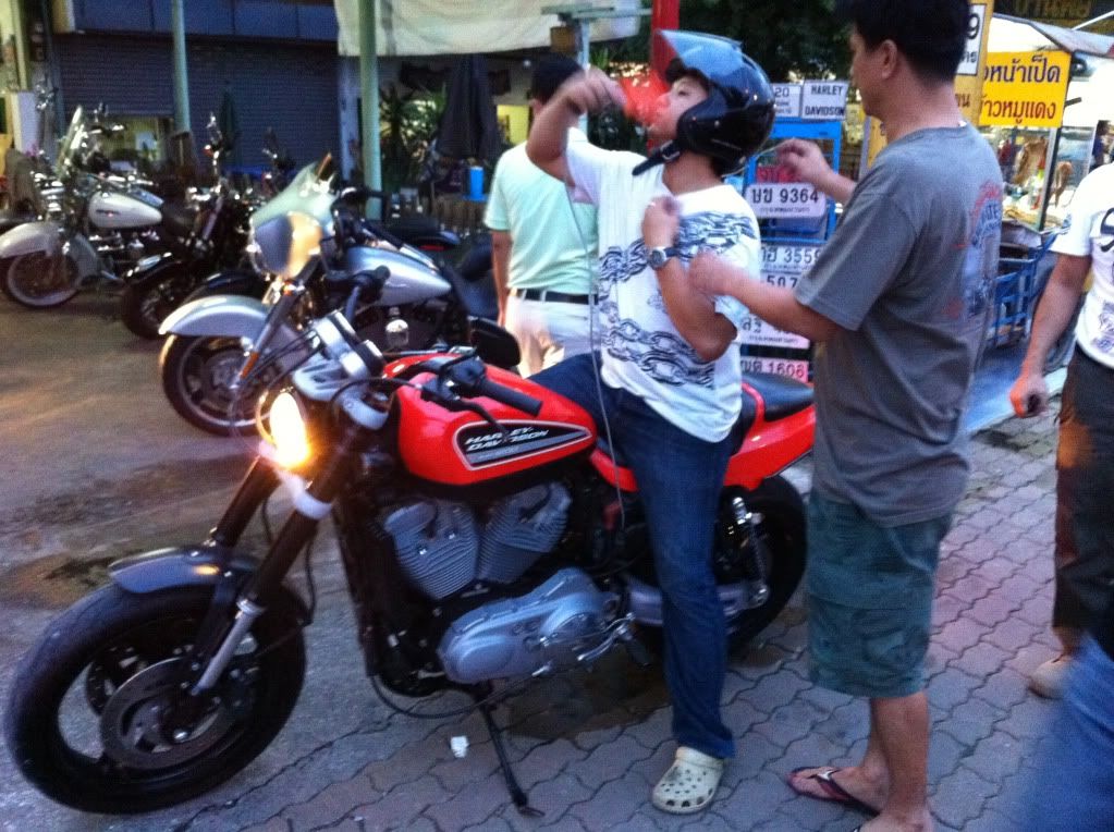

« ตอบกลับ #83 เมื่อ: ตุลาคม 15, 2010, 03:58:07 PM »
ก่อนจูน มือเทสรถ ( คุณโป้งนั่นละ ) จะเอารถไปวิ่งก่อนว่า เครื่องเป็นไง ตดตรงกี่พันรอบ แล้วเอาข้อมูลมารายการ มือจูน
แล้วมือจูน ก็ต่อกล่องควบคุม เข้ากับคอมเพื่อจูนตามอาการของแต่ละคัน
เสร็จแล้ว ก็เอาไปเทสกันอีกรอบนึ่งครับ คราวนี้ จะสังเกตุว่า กล่องจูน ยั่งพ่วงกับกล่องไฟอยู่ด้วย ต้องยัดเข้าไปในเสื้อแบบนี้ละครับ

Re: XR Garage.
« ตอบกลับ #84 เมื่อ: ตุลาคม 15, 2010, 04:04:24 PM »
แล้วก็กลับมาเล่าอาการต่อว่าดีขึ้นไหม
แล้วพี่สัจจะ ก็ปรับอะไรอีกไม่รู้ครับ ไม่มีใครดูออก แกรู้เรื่องของแก คนเดียว
คราวนี้ คุณต่อเจ้าของรถ ออกไปเทสเองเลยครับว่าพอใจไหม

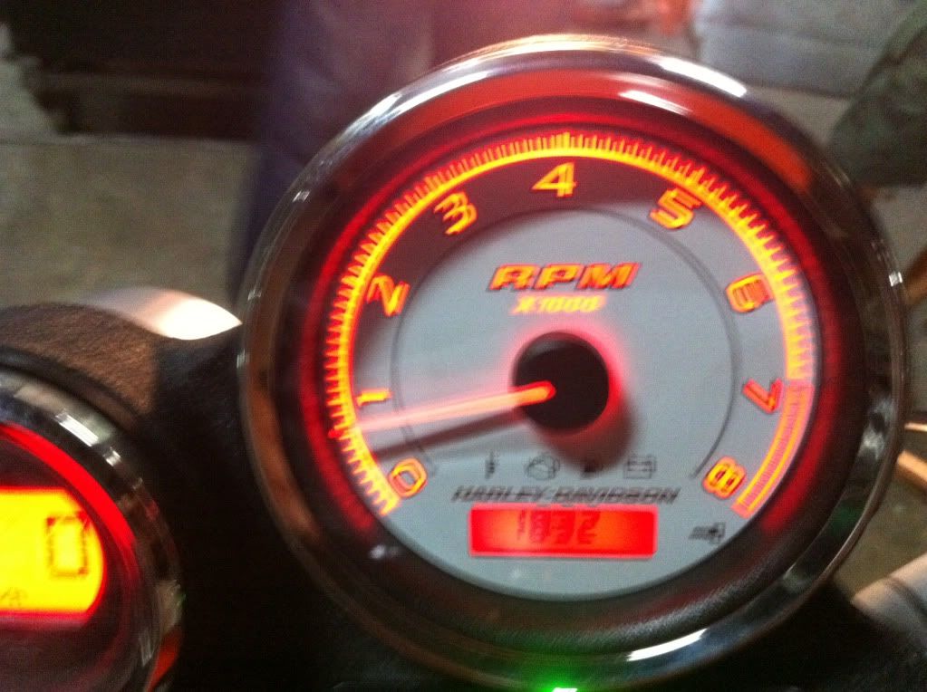

Re: XR Garage.
« ตอบกลับ #85 เมื่อ: ตุลาคม 15, 2010, 04:10:36 PM »
หลังจากปรับแต่งครั้งที่สอง ตอนขี่ออกไปเทส เสียงท่อเปลี่ยนไปชัดเจนเลยครับ
คุณต่อเจ้าของXR คันนี้บอกว่า บิดติดมือเลย ความร้อนหายไปเยอะ ที่สำคัญรอบเครื่องลงมาเหลือเท่านี้เองครับ
Thank You ทั้งคนเทส คนจูนด้วยนะครับ  ป.ล. เบียรบ้านคุณโป้ง เย็นเจี้ยบบบบ อิอิ.

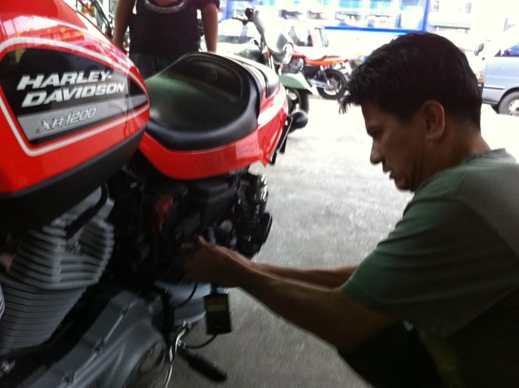

Re: XR Garage.
« ตอบกลับ #86 เมื่อ: ตุลาคม 15, 2010, 10:28:07 PM »
ถ้าเจ้าของhappyก็ดีใจแล้วครับคุณตุล.....ผ่านมารังสิตก็แวะทักทายกันบ้างนะครับ :D :D :D hug pray
