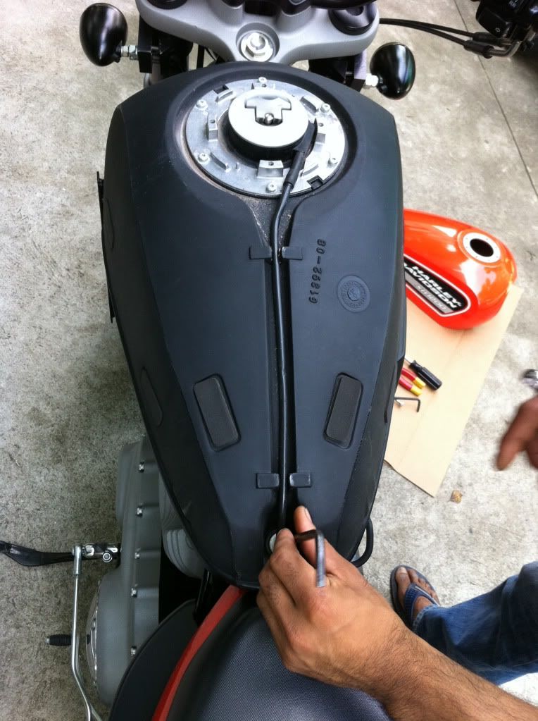

« ตอบกลับ #71 เมื่อ: ตุลาคม 15, 2010, 12:16:30 PM »
วันก่อนผมและคุณต่อ นัดพี่สัจจะกับคุณโป้ง เพื่อเอาXRไปจูนได้
แต่ก่อนจูนต้อง ใส่กรองก่อน กรองที่เลือกใช้คือ DNA ที่เค้าว่าเหมาะกับท่อ V&H
หาได้จาก สำนักพัฒนาการของคุณลี่ ครับ  ต้องมาใส่ที่นี้เพราะ ใส่เองไม่ได้ครับ ใส่ยากมาก
วันนี้เลยมีวิธีการใส่กรองของXR มาฝากครับ
นี้คือหน้าตาของกรองที่จะใส่
« แก้ไขครั้งสุดท้าย: ตุลาคม 15, 2010, 02:47:01 PM โดย chubbytuna »
XR1200
chubbytuna
  • กระทู้: 470
  • XR1200
Re: XR Garage.
« ตอบกลับ #72 เมื่อ: ตุลาคม 15, 2010, 12:36:26 PM »
งานนี้ถึงกับต้องถอดถังครับ
เริ่มจากน็อตตรงแถวๆคอ
ต่อมากก็น็อต สี่ตัวบริเวณถังน้ำมัน
ไม่ต้องถอดหมดนะครับ  สี่ตัวรูปกางเขน ตามรูปครับ
« แก้ไขครั้งสุดท้าย: ตุลาคม 15, 2010, 02:46:03 PM โดย chubbytuna »

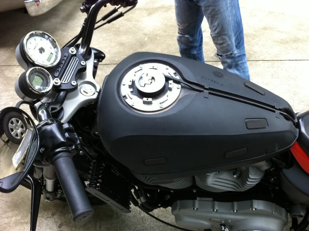

« ตอบกลับ #73 เมื่อ: ตุลาคม 15, 2010, 12:45:47 PM »
ถอดถังหลอกออกมา ข้างในเป็นถังจริง พลาสติกเหมือนกันครับ
แล้วก็เริ่มถอดเซ็นเซอร์ และปลักต่างๆ ออกให้หมด พยายามจำตำแหน่งด้วยนะครับ
ตามด้วยถอดน็อต ถังจริง ตามตำแหน่งนี้ครับ
