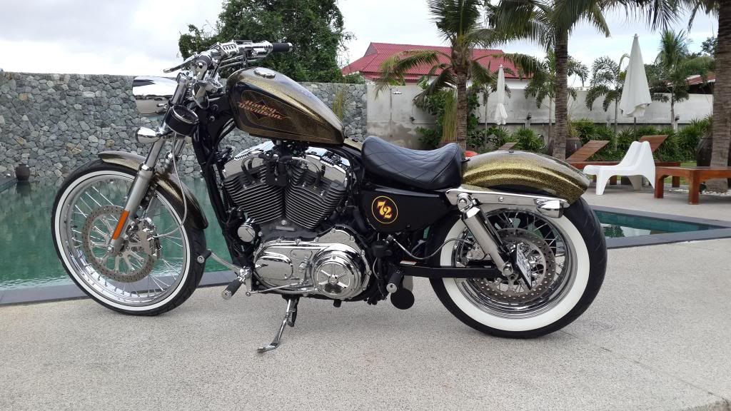

Re: ขอโชว์ 72 กับยางหลัง180 จบคอร์สซักที
« ตอบกลับ #181 เมื่อ: ตุลาคม 11, 2013, 02:41:12 PM »

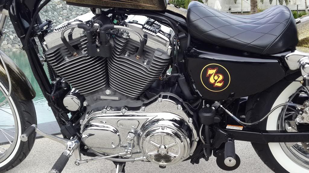

ปรับจูนรอบเดินเบาไว้ที่ประมาณ900รอบต่ำสุดเท่าที่กล่องยอมให้เซ็ท

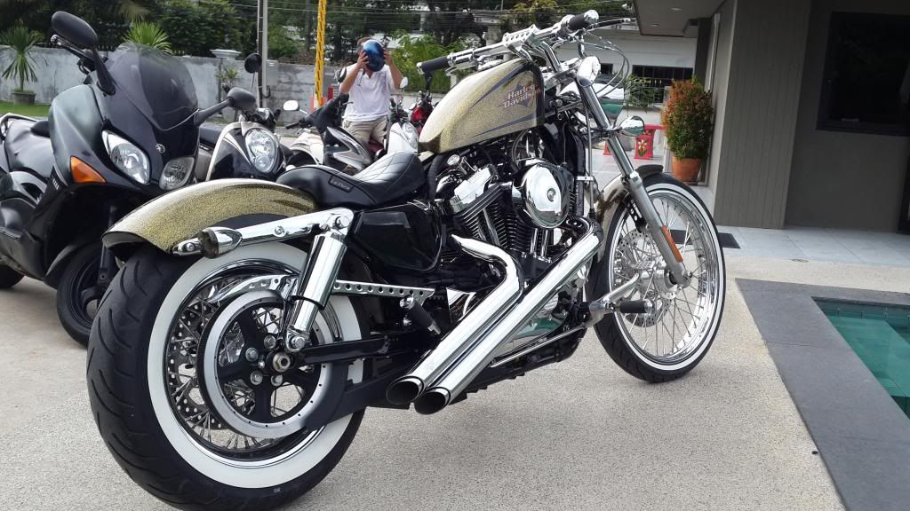

สวัสดีครับคุณอ๋อง ตอนนี้ Iron ของผมเปลี่ยนล้อเรียบร้อยแล้ว(แต่รถยังอยู่ที่ร้านครับ อิอิ) ตกลงว่าใส่ล้อหลัง180 เข้าไปได้เลย ไม่ต้องตัดอะไรออก ... ตอนนี้ก็จะเอาออกมาวิ่งอีกสักพักหลังจากอยู่ที่ร้าน 1เดือนเต็มๆ แล้วค่อยจัดคอร์สต่อไป 555++
รอบต่อไปคงเป็นเรื่องเบรก ก็เลยอยากถามคุณอ๋องเผื่อไว้ก่อนว่า ใช้เบรกหน้า 6pods แล้วO.หรือป่าวคับ? เพราะหลายๆคนบอกว่าใช้ 4ก็พอ ถ้า 6เด๋วหัวทิ่ม อิอิ รวมทั้ง Rotor หน้า ใช้ความกว้างเพิ่มขึ้นหรือเท่ากับของเก่าครับ ขอบคุณล่วงหน้านะครับ

คืออย่างนี้ครับเกี่ยวกัยเรื่องเบรก ส่วนตัวผมไม่ได้มองเรื่อง performance มากเท่าไหร่ครับเพราะเป็นคนไม่ค่อยขับรถเร็วอยู่แล้วที่เลือกใส่เบรกุ6 pot เพราะมันสวย สะ โหด ดุ 555 ประกอบกับล้อหน้าขนาด 21 นิ้ว เลยต้องใส่จานหน้าขนาด 13 นิ้วเพื่อให้ดูเต็มวงล้อสมส่วนของเดิมเป็นขนาด 11 นิ้วครับ ถามว่าเบรกแรงๆแล้วหัวทิ่มมั้ย ก็ไม่ขนาดนั้นครับแต่ขอบอกว่าอยู่ดีมากๆ ไว้ใจได้เลยเอาอยู่ครับ ตรงนี้ชอบมาก ถ้าจะเปลี่ยนก็เลือกเอาที่ใจชอบเลยครับ ชอบแบบไหนแนวไหน จัดไปครับ
ขอบคุณคุณอ๋องสำหรับคำแนะนำนะครับ ... 6pot ต้องจัดตามเหตุผลข้างต้นเลยครับ ส่วนขนาดของจานเด๋วค่อยตัดสินใจอีกที อิอิ
ส่วนตอนนี้ถ้าได้รถกลับมาแล้ว ขอขี่เล่นกับพี่ๆเพื่อนๆสักระยะนึงก่อน ยังไงก็ค่อยขอคำแนะนำเป็นระยะๆนะครับ

จริงๆแล้วไม่จำเป็นต้องเปลี่ยนก็ได้ครับถ้าไม่อยากทำเยอะ แต่เปลี่ยนมันจะลงตัวและไกล้เคียงสเป็คของยางกว่าครับทำให้หน้ายางกว้างดูสมเป็นหน้ากว้าง180ดีครับผม ลองไล่ๆดูในกระทู้ผมซิครับจำไม่ได้ว่าหน้าไหน ผมทำการเปรียบเทียบขนาดขอบล้อเดิมกับล้อใหม่ให้ดูใหญ่กว่ากัน1นิ้วครับผม
