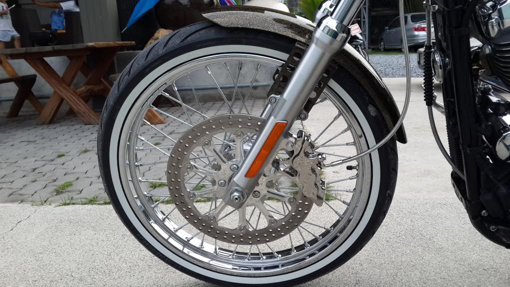

« ตอบกลับ #170 เมื่อ: กันยายน 27, 2013, 07:35:30 PM »
สวยงามมากๆเลยครับคุณอ๋องสำหรับบั้นท้ายโตๆ แต่ยางหลัง180ใส่กะล้อ4.5 ขี่แล้วเป็นไงบ้างครับ? โอเวอร์ไซส์เยอะป่าวครับ?
ตอนนี้ล้อแม๊กซ์ผมได้ส่งมาจากเมกาเรียบร้อยแล้ว ซึ่งสั่งไป18x4.25 ถ้าจะต้องใส่ล้อ avon cobra 180 ต้องมี rim อย่างน้อย 5.5 ก็ยังลังเลอยู่ว่าจะใส่ล้อ 150 เท่าเดิมดีหรือป่าว? ... แต่ยังไงก็ลอง 180 ดูซักตั้งนึงก่อนครับ ขอเท่ห์ไว้ก่อน เรื่องขี่ได้ไม่ได้เด๋วค่อยว่ากันอีกที The show must go on. 555+++
ถามว่าล้อ4.5นิ้วมันพอได้มั้ยผมว่าจริงๆแล้วมันควรจะเป็นซัก5นิ้วเป็นอย่างต่ำแต่อย่างว่าเนื้อที่มันโดนจำกัดด้วยคอนเซ็ปอยากเก็บเฟรมเดิมบังโคลนหลังเดิมและใช้พูเลย์ไม่ใช้โซ่มันก็เลยต้องยอมรับขนาดนี้ไปแต่ผมว่ามันก็ดูโอเคนะครับออกอ้วนกลม ลองขี่แล้วผมว่าโอเคนะครับรถเฟิร์มดีเบรกดีขึ้น คุณหนึ่งลองเลยครับจัดไปครับผม  ;)

« ตอบกลับ #172 เมื่อ: กันยายน 28, 2013, 02:36:36 PM »
ถามว่าล้อ4.5นิ้วมันพอได้มั้ยผมว่าจริงๆแล้มันควรจะเป็นซัก5นิ้วเป็นอย่างต่ำแต่อย่างว่าเนื้อที่มันโดนจำกัดด้วยคอนเซ็ปอยากเก็บเฟรมเดิมบังโคลนหลังเดิมและใช้พูเลย์ไม่ใช้โซ่มันก็เลยต้องยอมรับขนาดนี้ไปแต่ผมว่ามันก็ดูโอเคนะครับออกอ้วนกลม ลองขี่แล้วผมว่าโอเคนะครับรถเฟิร์มดีเบรกดีขึ้น คุณหนึ่งลองเลยครับจัดไปครับผม  ;)
เอารถและล้อไปส่งให้ร้านเปลี่ยนเรียบร้อยแล้วครับ เด๋วผลจะออกมาเป็นอย่างไรค่อยมาแจ้งนะครับ
พอล้อผ่านไป ก็เริ่มสนใจเบรกpmหน้า6podsหลัง4podsอีก 555++ แต่ถ้าใช้6podsคงต้องเปลี่ยนกระปุกเบรกให้ใหญ่ขึ้นด้วย (ยังเสียดายกระปุกเดิมครับเพราะมีไฟLEDวัดระดับน้ำมันครอบอยู่) ... สุดท้ายอาจจะใช้แค่4pods ตอนนี้ยังลังเลอยู่ครับ เด๋วให้เรื่องล้อเรียบร้อยแล้วค่อยตัดสินใจอีกที อิอิ

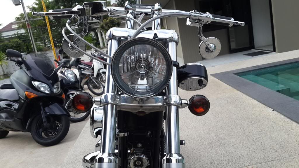

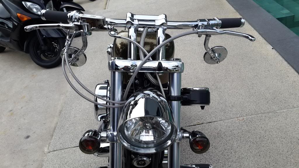

« ตอบกลับ #173 เมื่อ: กันยายน 28, 2013, 07:46:53 PM »
หลังจากลองขี่มาหลายรอบรู้สึกว่ามันก้มเยอะขี่นานๆแล้วปวดหลังเลยลองเปลี่ยนตุ๊ตาแฮนด์เป็นแบบโค้งสูง4นิ้วครึ่งดู ลองนั่งดูท่าทางการขี่สบายขึ้นไม่ก้มมาก เปลี่ยนไฟหน้าใหม่เล็กเรียวยาวขึ้นกว่าเดิมดูเนียนตากว่าเก่าดี

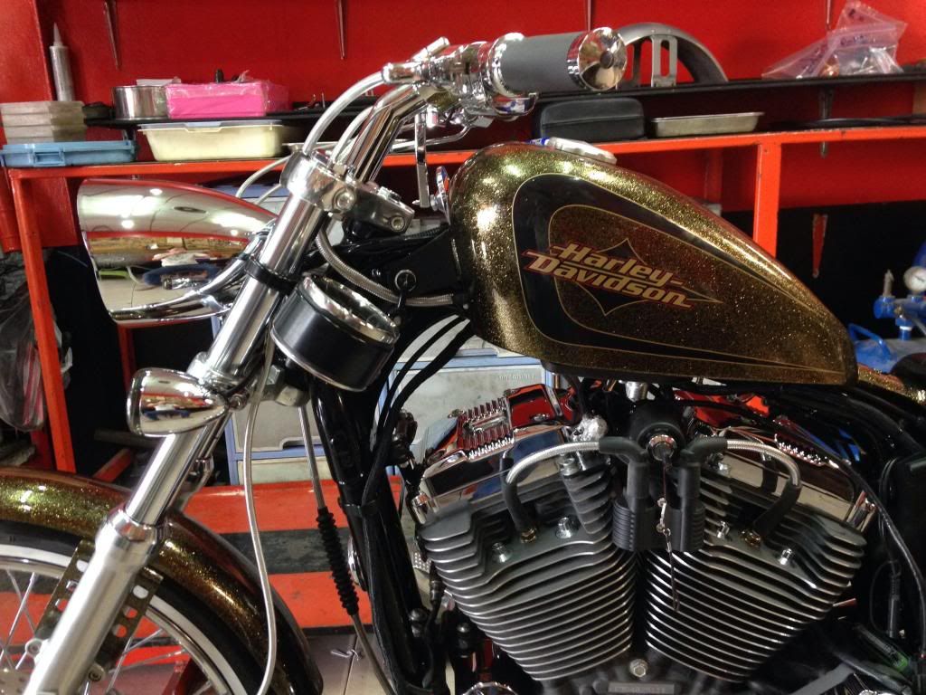

« ตอบกลับ #176 เมื่อ: ตุลาคม 02, 2013, 12:33:26 PM »
ชุดยกถังของอะไรครับ
ONG-BURAPA
  • กระทู้: 292
  • DO WHATEVER YOU WISH
Re: ขอโชว์ 72 กับยางหลัง180
« ตอบกลับ #177 เมื่อ: ตุลาคม 02, 2013, 06:51:07 PM »
ชุดยกถังของอะไรครับ
เป็นของ DK Custom งานเนียนดีมากครับ

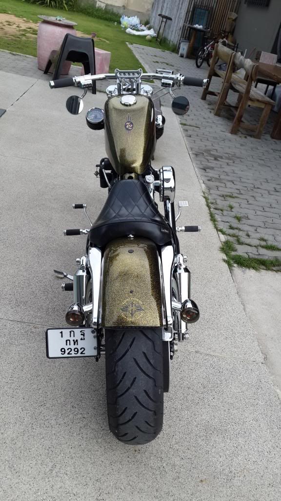

จบคอร์สเรียบร้อยแล้วครับกับโปรเจ๊คนี้
Try Your Best

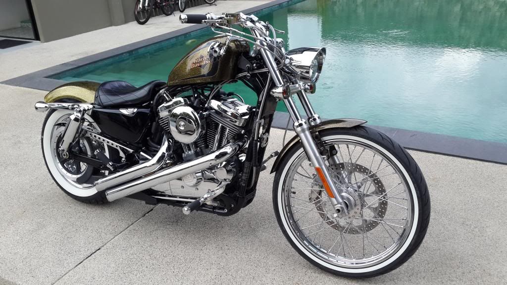

« ตอบกลับ #179 เมื่อ: ตุลาคม 09, 2013, 01:22:09 AM »
มาดูกันหลายๆมุม
