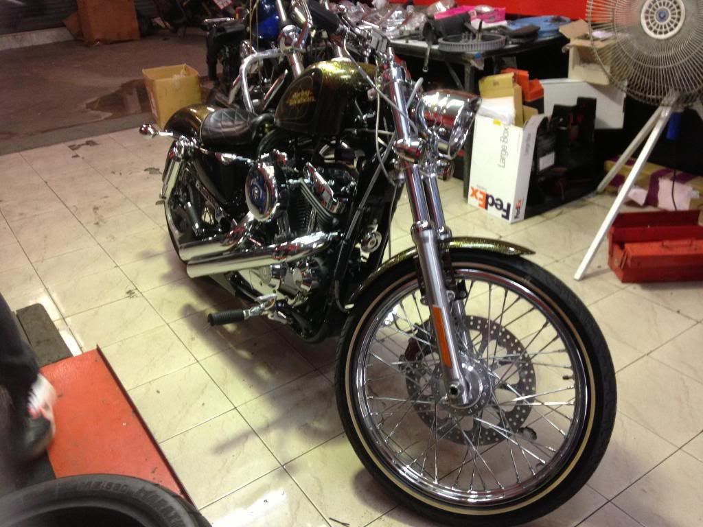

« ตอบกลับ #88 เมื่อ: สิงหาคม 28, 2013, 01:31:25 AM »
ไกล้จะบรรลุสเต็ป1เข้าไปทุกทีแล้วครับค่อยๆขยับปรับนู้นนิดนี่หน่อย
[imghttp://][/img][imghttp://][/img]

« ตอบกลับ #89 เมื่อ: สิงหาคม 28, 2013, 12:27:52 PM »
ผมก็เป็นหนึ่งในปฐมบท ของพี่เหมือนกัน seventy two lucky green ครับ
ขอบคุรมากครับ แล้วจะมารายงานอัพเดทเรื่อยๆนะครับ ตอนนี้ล้อกระทะมาถึงแล้วครับแต่ยังอยู่ศุลกากรคำนวณภาษีอยู่ ไม่รู้โดนเท่าไหร่
แอบเข้ามาชมอยู่เรื่อยๆครับ ยินดีด้วยนะครับที่รถใกล้เสร็จแล้ว
จุดไคลแม็กซ์ปฐมบทของ72ของผม ก็ตรงล้อหลัง180นี่แหละครับ รอติดตามอย่างใจจดจ่อ(แต่ก็สั่งล้อ4.25"ไปแล้วเหมือนกัน ... ไม่รู้จะใส่ได้หรือป่าว? 555++)
