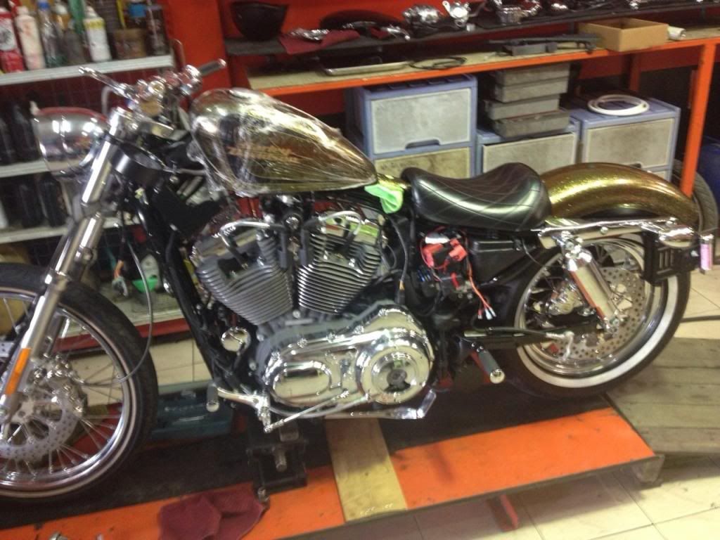

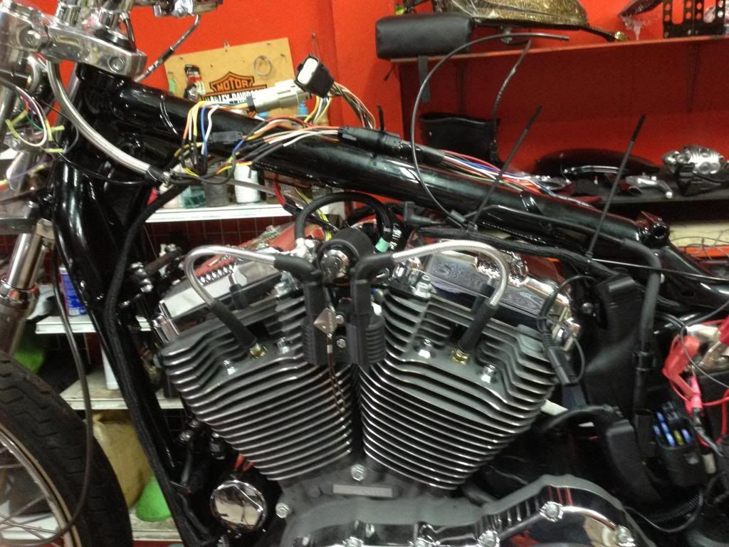

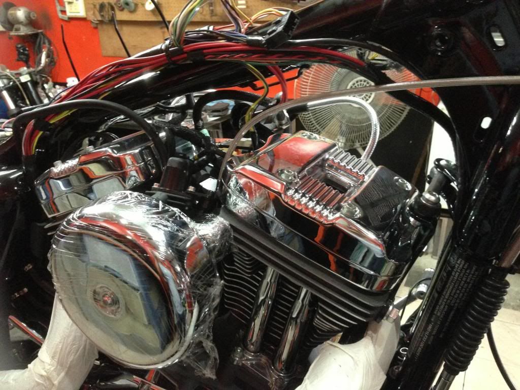

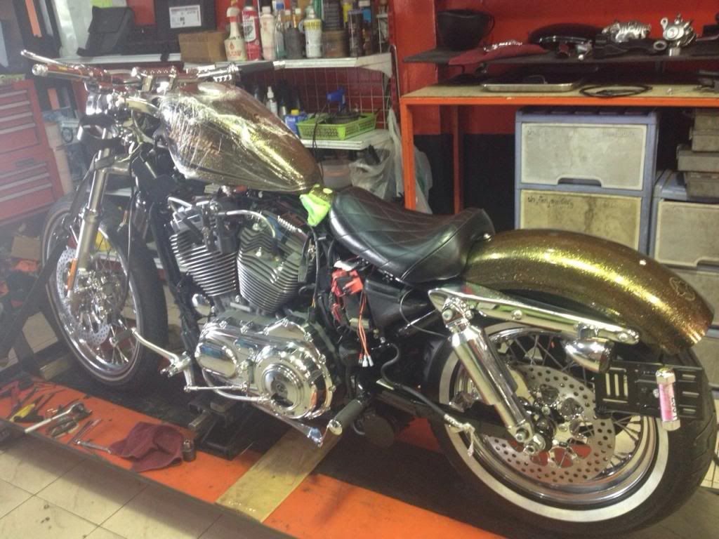

« ตอบกลับ #65 เมื่อ: สิงหาคม 22, 2013, 11:13:43 PM »
มาอัพเดทอีกซักหน่อย ชุดย้ายสวิทซ์กับคอยด์ของ DK Custom มาพร้อมชุดยกถังน้ำมัน1.5นิ้วรอใส่ถังน้ำมันกลับดูโล่งขึ้นเยอะเลย กระจกปลายแฮนด์จาก JOKER MACHINES กรองเปลือย ARLEN NESS BIG SUCKER STAGE1 ท่อ VANCE AND HINES SIDESHORTS [imghttp://][/img][imghttp://]

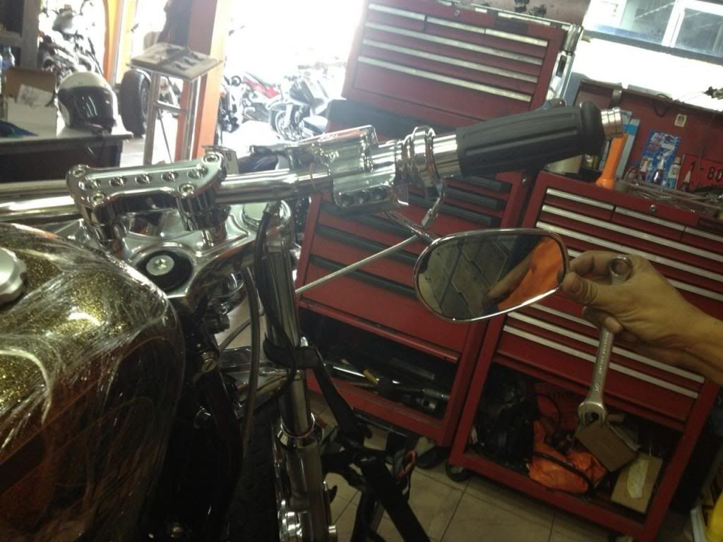

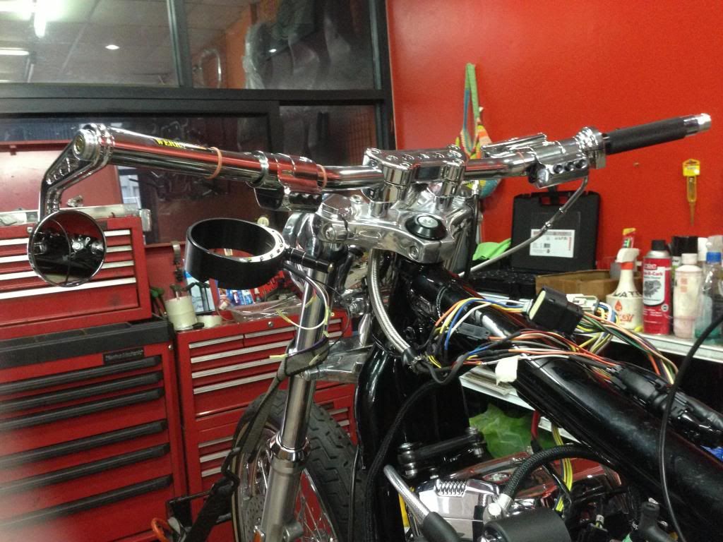

เริ่มจะสมบูรณ์แล้วสเต็ปหนึ่งลองใส่กระจกดูหลายๆแนวครับ

« ตอบกลับ #74 เมื่อ: สิงหาคม 23, 2013, 09:28:52 PM »
ชอบกระจกแบบแรกคับ เข้ากับรถมาก แต่ท่าจะใช้งานลำบาก sadangel
