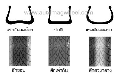

การเติมลมยางถือว่าเป็นปัจจัยหลักในการดูแลรักษายางมอไซค์ ถ้าขาดการดูแลที่ดี จะเกิดผลเสียดังนี้
ขอขอบคุณ
http://laokengseng.com/forum/index.php/topic,115.0.html
เติมลมน้อยเกินไป
ยางจะบวมล่อนได้ง่าย อายุการใช้งานลดลง ดอกยางสึกผิดปกติ อาจจะสึกที่ขอบยางข้างใดข้างหนึ่งหรือทั้งสองข้าง สึกที่ไหล่ยางหรือ
สึกที่ปลายดอก มีความฝึดที่ผิวสัมผัสมาก ซึ่งจะทำให้สิ้นเปลืองเชื้อเพลิงกว่าปกติ
เติมสูบลมมากเกินไป
เมื่อได้รับแรงกระแทกจะระเบิดได้ง่าย อายุการใช้งานลดลง ดอกยางโดยเฉพาะกลางหน้ายางจะสึกมาก ถ่ายเทการสั่นสะเทือนหรือการ
กระแทกขึ้นสู่ตัวรถได้มาก ขาดความนุ่มนวล
การเติมลมของยางล้อ
จำเป็นอย่างยิ่งที่จะต้องเติมลม และรักษาระดับแรงดันลมในล้อคู่ให้เท่ากันตลอดเวลา ไม่เช่นนั้นยางเส้นที่มีแรงดันมากจะรับน้ำหนักมาก
ชำรุดเสียหายง่าย สึกหรอผิดปกติ เส้นที่เติมลมน้อยจะรับน้ำหนักน้อย การสึกของยางจะไม่เรียบเสมอกัน หรือสึกอย่างผิดปกติ
- ไม่ควรปรับความดันลมยางในขณะยางร้อน เนื่องจากความร้อนทำให้อากาศขยายตัว
- ยางเรเดียลเส้นลวดต้องเติมลมมากกว่ายางผ้าใบธรรมดา
ความแตกต่างของแรงดันลมเพียง 1 ก.ก./ซ.ม.2 หรือ 14 ปอนด์/ตร.นิ้ว จะรับน้ำหนักต่างกันถึง 400 ก.ก. ถ้าแรงดันลมต่างกัน 2 ก.ก./
ซ.ม.2 หรือ 28 ปอนด์/ตร.นิ้ว จะรับน้ำหนักต่างกันถึง 800 ก.ก. ในกรณีแรงดันลมต่างกัน 2 ก.ก./ซ.ม.2 หรือ 28 ปอนด์/ตร.นิ้ว ยางเส้น
ที่เติมลมมาก จะมีอายุใช้งานเพียง 70% เส้นที่ลมยางอ่อนจะมีอายุการใช้งานเหลือเพียง 45% การเติมลมให้เท่ากันจึงมีความจำเป็น
อย่างยิ่ง
เพราะฉะนั้น จึงควรเติมลมให้พอดี ตามเกณฑ์ที่โรงงานกำหนด หรือพิจารณาให้สอดคล้องกับสภาพการใช้งาน นอกจากต้องเติมลมให้ถูก
ต้องแล้วจะต้องมีการถ่วงล้อ  ให้อยู่ในเกณฑ์ที่กำหนดตามมาตรฐานของรถยี่ห้อนั้นๆ อีกด้วย
การตรวจเช็คลมยาง ควรตรวจเช็คในขณะที่ยางยังเย็นอยู่ และเพื่อให้ได้ค่าที่ถูกต้องควรเติมลมยางให้ได้ตามมาตรฐานที่บริษัทรถกำหนด
นอกจากนี้ ในกรณีที่มีความจำเป็นต้องเก็บยางไว้นานๆ ควรหลีกเลี่ยงไม่ให้ยางสัมผัสกับความร้อน แสงแดด ลม ฝน ความชื้น น้ำมัน และ
สารเคมีต่างๆ หากสามารถปฏิบัติได้ตามนี้ อายุการใช้งานของยางก็จะยาวนานขึ้น
