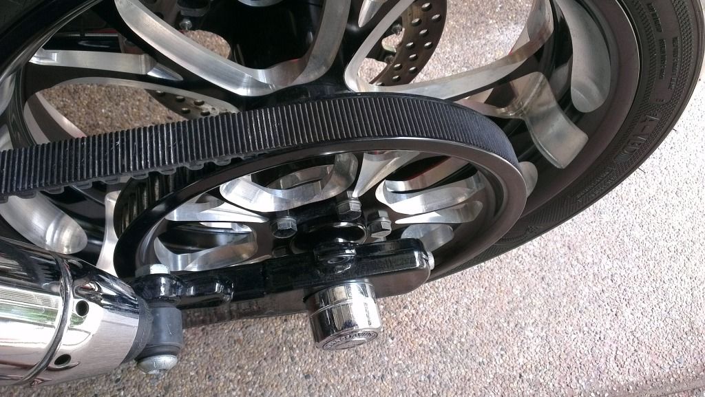

« ตอบกลับ #4 เมื่อ: กุมภาพันธ์ 09, 2013, 03:49:40 PM »
เรียบร้อยแล้วครับ โปรเจค EVO ล้อ 200 ขอบคุณคุณกฤษณ์ และทุกท่านที่โพสแนะนำ  รวมสิ่งที่ต้องเปลี่ยน เดิมแม๊ค 16 x140 ไปเป็น 18x200 ซีรี่ย์50 พูเล่ 1 1/2" เป็น 1 " สวิงอาร์ม เปลี่ยนใหม่เป็นสวิงแต่ง สายพานกรีดเหลือ 1 " บังโคลนหลังพร้อมเบาะตีขึ้นใหม่ ทั้งหมดฝีมือคุณชัย คลอง7 ด้วยงบประมาณที่รับได้อย่างยิ่ง ต้องขอบคุณคุณชัย ที่รับเทิร์นของเก่าด้วย  ตอนนี้รอแต่สปิงเกอร์ กับถังแต่งสักใบ จบ ใครจะแนะนำติชมได้เลยครับ เผื่อต่อยอดได้อีก

ตีบังโคลนหลังใช้งบเท่าไหร่ครับ วัสดุทำจากอะไร ตีได้ตามต้องการเลยใช่มั้ยครับ

ใช้ของสปอตเตอร์ผ่าเอาครับ
