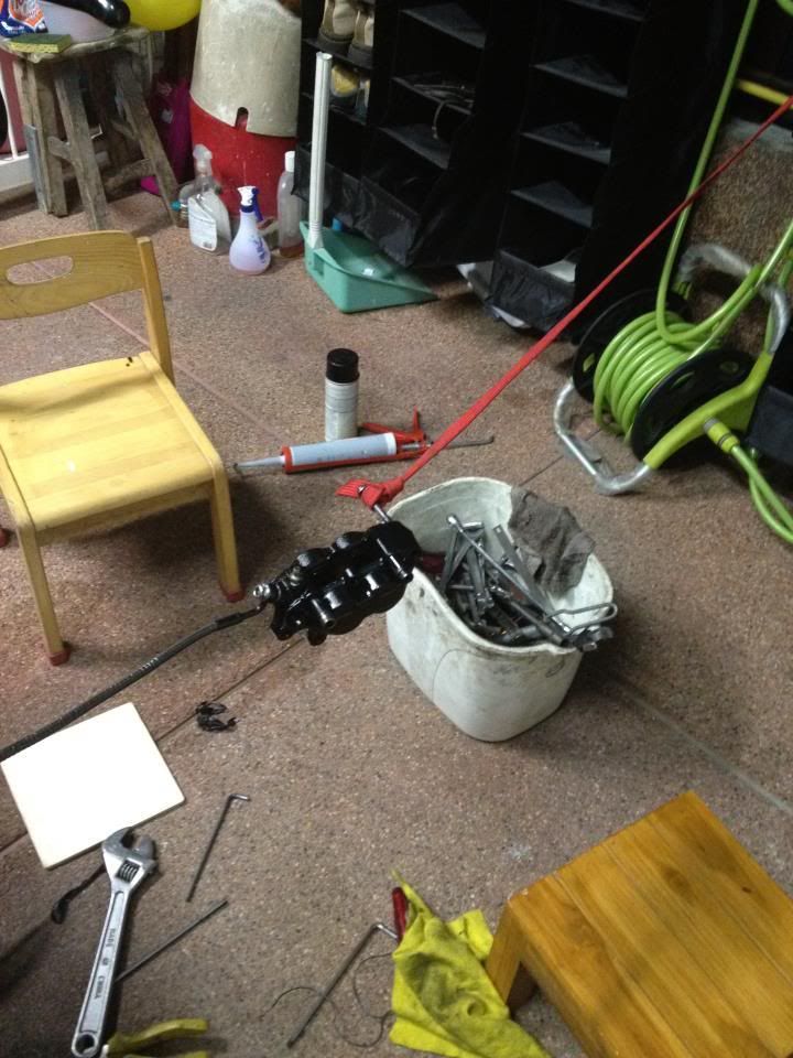

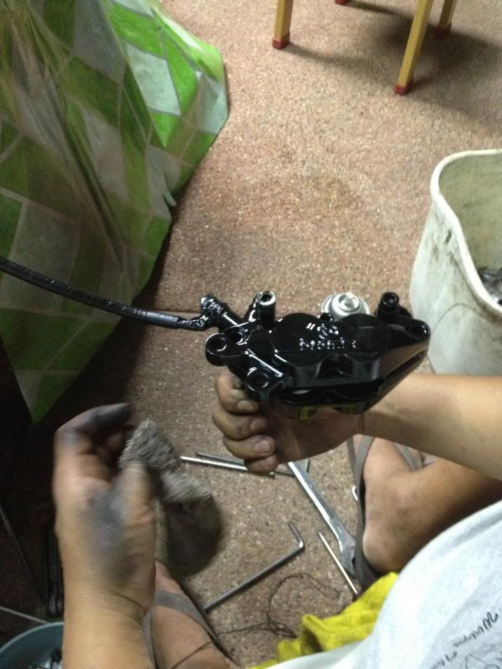

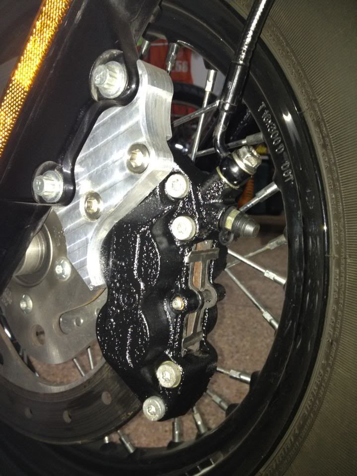

เนื่องจากว่าได้ขี่ไปเชียงใหม่(ซัดยาวๆ)มาเลยรู้สึกว่าเบรคหน้า(1 pot)เอาไม่อยู่เวลาที่ต้องการเบรคแบบเร่งด่วน
เลยเริ่มมองหาทางเลือกใหม่เพื่อชีวิตของเราเอง และแล้วก็มาจบที่ Brembo 4pot แต่ต้องสร้างขาสำหรับยึด
Brembo Caliper แต่ต้องขอบอกว่ามันเวิร์คมากๆหยุดอยู่ได้ใจขึ้นมากๆ เก็บสี Caliper ให้เป็นสีดำแล้วออกมาดูเข้ากับรถดี

ขายึดเอารถจอดเทียบทำสดๆเลยกิ๊ก ราคาไม่เกิน1000 เป็นมิเนียมทั้งก้อนแต่เสียเวลานั่งรอ 3-4ชม
ส่วนปั้มผมได้ 2 แฮนสภาพดีมาจากเพื่อนเลยถูก

ด้วยความเคารพ ต้องจานโฟลสติ้ง+สายถักทนแรงดันน้ำมันสูงถึงจะได้ผลที่ดีเพราะยิ่งปั๊มเบรกพ๊อตยิ่งมากพื้นที่การจับเบรกก็เยอะตามทำให้จานเบรกยิ่มมีแรงต้านสูงจานโฟลสติ้งจะลดปัญหานี้ไปได้เยอะยิ่งเวลาเจอโค้งรู้เรื่องเลยครับเวลาเบรก ไม่งั้นได้ผลไม่เกิน50%จากของเดิมครับ แต่สวยนะครับตัวนี้ pray

เปลี่ยนตัวจับ ก็ลองใช้งานกับจานเดิมก่อนได้ครับ
ถ้ามันไม่เวิร์คจริงๆ ก็สมควรจะเปลี่ยนจานใหญ่ อย่่างที่ความเห็นด้านบนว่าไว้ครับ
ผมเป็นห่วง งานขาจับ ที่สร้างขึ้นมาใหม่จริงๆ เดาทางไม่ออกว่ามันจะไหวกับแรงและน้ำหนักของรถเรามั้ยน่ะครัย
เพราะรถที่เราใช้อยู่ น้ำหนักมันเยอะถ้าเทียบกับค่ายอื่น
การที่เบรคของ hd มันแย่ ผมคิดว่า คงจะเป็นเพียงการเฉลี่ยแรงเฉื่อยจากน้ำหนักของรถ
ไม่ใช่ความต้องการ ที่จะหยุดความเร็วอย่างฉับพลัน จากการบิดคันเร่งน่ะครับ
เพราะผมเคยใช้ sportster 06 เบรคหน้าหลังเดิม แล้วกระทืบเบรคหลังเต็มเท้า
กำเบรคหน้าจนสายแทบขาด รถมันไม่หยุดครับ แต่มันไม่ล้ม วิ่งทื่อๆ แข็งๆ เนือยๆ
เข้าไปจิ้มก้นคันหน้า แล้วก้นผมก็โด่ง ลอยเหนือเบาะ  รถตั้งตรงเด่ งงอยู่พักใหญ่
คิดว่าถ้าเป็นรถอื่น หน้าคว่ำไปนานแล้ว
ผมก็เลยเดาประสิทธิภาพของเบรค hd  ไปในทางนั้นน่ะครับ
เหมือนเบรคหน้าสปริง ที่ไม่นิยมเสิรมด้วยดิสคู่ หรือ พอร์ทใหญ่ๆ
เพราะพี่ท่านนึงเคยสอบถามแล้วได้ความว่า
กลัวน้ำหนักรถ มันค้ำเวลาเบรคแรงๆ จนสปริงหน้ามันพับน่ะครับ
ก็เลยใช้ระบบเบรคธรรมดาแทน
