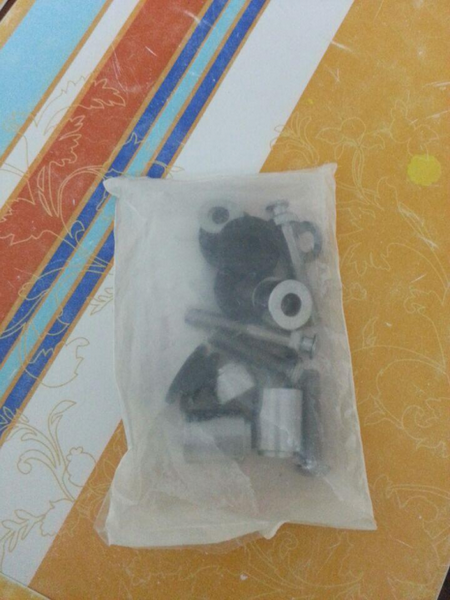

:D   ยังไม่ได้ใส่เลยครับช่วงนี้งานเยอะครับ frustrated   ...เดี้ยวผมจะถ่ายNUMBER PART มาให้ครับ......โทษที่ครับเข้ามาตอบช้า   :D
AOU@TG
  • กระทู้: 2,542
Re: เหงาๆๆ เอา FATBOY LO ลูกรักไปล้างครับ..เชิญมาพูดคุยตามประสาSOFTAIL กันครับ
« ตอบกลับ #1094 เมื่อ: กันยายน 18, 2013, 08:43:06 AM »
 :D
* rps201_075808.jpg (90.23 KB, 960x720 - ดู 208 ครั้ง.)
