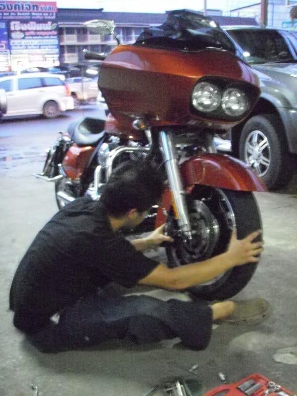

ABS มันกะพริบแล้วก็ค้าง เนืองจากถอดล้อออกมาเปลี่ยนจานเบรค แต่ตอนนี้ใส่จานเดิมแล้วก็ไม่หาย ไม่ทราบว่าผมจะเอารถไปเช็คที่ไหนได้บ้าง เครียดเลยครับ worship
ใจเย็นๆ ครับ  มันมี 3 อย่าง
1. ไอ้ประกับเซนเซอร์ ใส่กลับข้าง
2. สายมันหลวม ไล่ขยับสาย
3. น้ำมันเบรคเน่า หมดสภาพ
แค่นี้ครับ  ง่ายๆ    ผมเดาว่าน่าจะเป้ฯ   ข้อ 1  ใส่ตลับผิดทาง
เห็นด้วยกับพระอาจารย์บอน ครับ  thumbsup
อาการนี้ เกิดจาก ข้อ 1 = 99.99 % ==> ให้ถอดล้อหน้าออกใหม่ ตัวตลับ Sensor ABS จะอยู่ด้านซ้ายของล้อ  จับมันกลับด้านซะ ... ;D

ขอบคุณพี่ๆทุกคนมาก สรุปเป็นข้อ1ครับ ปล.อาจารย์สัจจะมาดูให้เลย ช่วยตั้งสายพานให้อีก สุดยอดครับ worship
