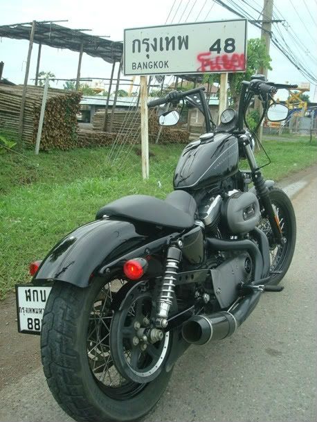

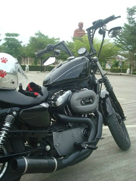

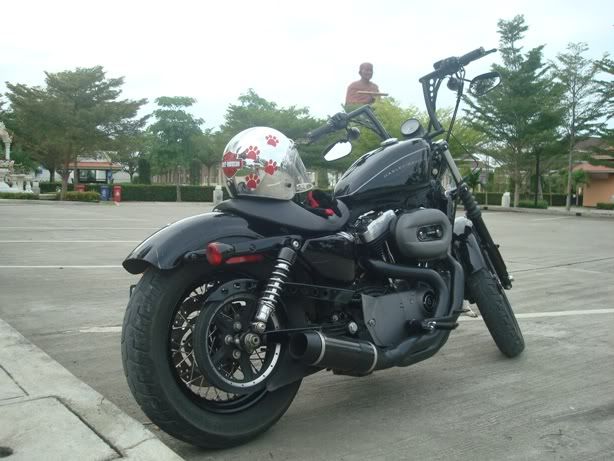

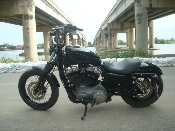

เมื่อวานนั่งเปลี่ยนแฮนด์เอง ได้แฮนด์ 10" มาใหม่ กะจะออกไปลอง พี่อัสนี-วสันต์มาแสดงสดพอดี เลยอด

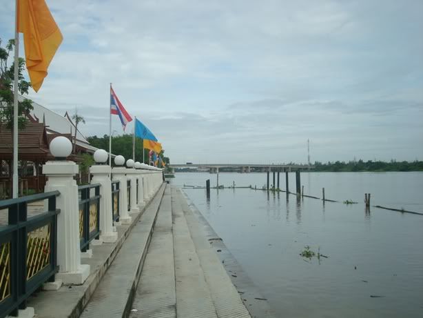

เพิ่งได้ออกไปลองเมื่อเช้า ขี่เรื่อย เลาะเจ้าพระยา ดูเขาทำคันดินกั้นนํ้่ากันซะสูงเพื่อเตรียมพร้อมรับมือนํ้าเหนือที่จะลงมาในไม่กี่วัน
ส่วนนํ้าก็เกือบๆ ถึงบนถนนแล้ว ตลอดทางเลียบเจ้าพระยา ขี่ไปขี่มาก็เลยไปนมัสการหลวงพ่อโตวัดโบสถ์เลย อากาศเย็นดี :) ระดับนํ้าหน้าวัดก็สูงแล้ว!!

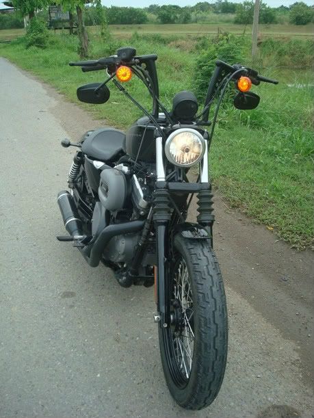

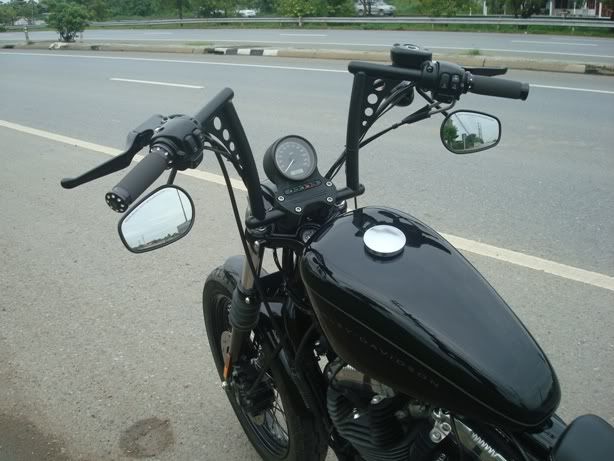

รถสวยมากครับแฮนส์เข้ากันเลย รบกวนขอสอบถามว่าเปลี่ยนแฮนส์รุ่นนี้แล้วเราต้องเปลี่ยนสายด้วยไหมครับพวกสายครัดสายเร่งสายเบรคสายไฟต่างๆอะครับ
อยากเปลี่ยนบ้างอะครับ ขอบคุณมากครับ pray

 pray สวัสดีครับ พี่ตี๋
ก่อนอื่นขอบอกว่า ผมยังมือใหม่มากกับการแต่งรถครับ ถ้าเล็กน้อยหรือคิดว่าพอทำได้ส่วนมากผมก็ทำเองครับ  stupidme
ของผม Nightster09 เดิมๆครับ ถ้าใส่แฮนด์สไตล์ RSD 10" ตัวนี้ก็พอข่มขืนพวกสายเบรค ครัทช์และสายไฟ ได้อย่างหอบกินครับ (ถ้าสูงเกิน 10" ไม่รับประกันครับ)
ในรูปจะเห็นตึงๆหน่อย แต่ต้องเก็บให้ดีครับ ที่สั้นและน่าเป็นห่วงสุดน่าจะเป็นสายเบรคที่ผมเอาตัวยึดเดิมออกหมดทั้ง 2 จุด แล้วยึดกับแกนโช็คขวาที่เห็นระโยงระยางในรูปน่ะครับ  stupidme
เพราะสายเบรคจะมีอยู่ช่วงหนึ่งเป็นสายโลหะฉากตายตัว  ถ้าเอาพอขี่ได้ก็พอไหวครับ แต่ถ้าจะให้สวยต้องหาเปลี่ยนทีหลังได้ครับ (ผมกะว่าจะหาเปลี่ยนทีหลังน่ะครับ)
กว่าจะเสร็จ ผมลองนั่งเลี้ยวหน้ารถซ้ายสุด เลี้ยวขวาสุดอยู่หลายรอบเหมือนกัน ให้มั่นใจว่าไม่ติดอะไรจริงๆครับ
 pray  pray  pray ขอบคุณสำหรับทุกคำติ ชม ครับ  pray

เปลี่ยนแฮนด์แล้วขี่สบายขึ้นใช่มั้ยคุณโต้ง...หล่อๆเลยครับ thumbsup thumbsup thumbsup ;D

**แฮนด์ใหม่ 10" ขี่ทางตรงง่ายขึ้นครับ โค้งอาจยังฝืนๆอยู่ครับ มีโอกาสไปลองทริปไกลเมืองกาญจน์เสาร์นี้ กับกลุ่มพี่ AVATAR รังสิต และทีมป๋าชัยวัฒน์ครับ
