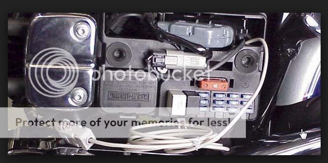

ตอนที่ 1 หาสายจูนก่อน
ขึ้นตอนแรกแนะนำให้หาสายจูน พร้อมกล่อง Screamin Eagle Pro Super Tuner มาก่อนเลยครับ ขั้นตอนต่อมาค่อยว่ากัน
ถ้าอยากทำสายเองแบบชาวบ้าน ก็ทำตามบทความนี้เลยครับ http://hd-playground.com/smf/index.php?topic=81052.0 ผมเขียนเอง
ถ้าอยากได้สายดี ๆ มีคุณภาพ และสวยงามก็สั่งซื้อเอาได้เลยครับ ใน ebay ก็น่าจะมีส่งถึงบ้านเลย หรือร้านในเมืองไทยก็น่าจะมีนะครับ
เหตุผลที่ต้องให้หาสายก่อนเพราะมันสำคัญมากกับการเริ่มต้นครับ
ได้มาแล้วก็เสียบบบบบบบบบบบบ ครับจากรูปด้านบนปลายสายไปเสียบกับช่อง Diagnostic Connector ซึ่งปกติมักอยู่ฝั่งเดียวกับกล่องฟิวส์ บางรุ่นก็อยู่ตรงกลางอาจต้องเปิดเบาะออกมา ส่วนใหญ่จะสีเทาดังภาพข้างล่าง
ส่วนสายอีกเส้นที่หน้าตาเหมือนสายต่อเครื่องพิมพ์ที่เราใช้กับเครื่องคอมพิวเตอร์ตามบ้านแหละครับ ก็ต่อเข้ากับกล่องส้มของเราส่วนปลายสายอีกด้านหนึ่งของมันก็ต่อกับ Notebook นั่นเอง สายเส้นที่อย่างที่เราเข้าใจแหละครับใช้สายเครื่องพิมพ์ได้ครับสายเดียวกัน
