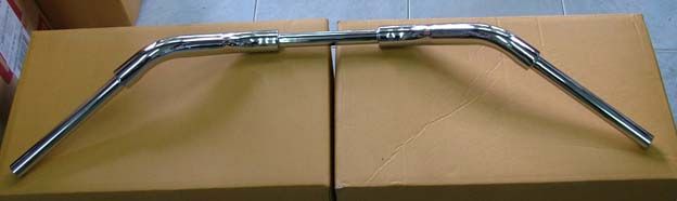

 ผมสงสัยว่า ทำไม
 1.แฮนด์ของรุ่นSportster ไม่มีช่องให้เก็บสายไฟครับ แต่รุ่นอื่นๆมีหมดเป็นอุปกรณ์มาตรฐาน
 2.แฮนด์ 2ชั้น ต่างจากแฮนด์ปรกติอย่างไรบ้างครับ
 3.แล้วเราเอาแฮนด์เดิม(แฮนด์เดิมที่ติดมากับSportster) มาเจาะรูเก็บสายไฟเองได้ไหมครับ
 หรือต้องเป็นแฮนด์แบบสองชั่นเท่านั้น มันจะเกี่ยวกับความยุ่งยากที่ประกับไหมครับ
 4.ทำไมข้อต่อระหว่างสายคันเร่งไปที่ประกับแฮนด์ ของรุ่นSportster ถึงไม่เหมือนรุ่นอื่นครับ
 มันงอนิดเดียว รุ่นอื่นๆโค้งงอสวยและเข้ารูปกว่าครับ ดัดได้ไหม หรือต้องเปลี่ยนสายคันเร่งใหม่
 ขอบพระคุณสำหรับทุกคำตอบครับ ....

 :) ขออนุญาตตอบเท่าที่พอทราบนะครับ (ถูกผิดก็ลองดูท่านอื่นประกอบ)
- แฮนด์ 2 ชั้น โดยความเข้าใจของผมที่เคยใช้คือ จะใหญ่กว่าแฮนด์ปกติ และสามารถสอดสายไฟจากประกับแฮนด์ได้ แฮนด์เดิมไม่น่าจะสอดได้มั๊งครับ ซึ่งที่ตรงช่วงประกับแฮนด์ก็จะเป็นไซด์ตามประกับเดิม เพราะฉะนั้น ตัวแฮนด์จึงมีลักษณ์ 2 ชั้น เพราะบางช่วงขนาดไม่เท่ากันครับ

1.-2. โดยปกติ แฮนด์เดิมที่ออกมาจากโรงงานจะไม่มีการร้อยสายซ่อนในแฮนด์ จะมีแต่การบากร่อง
เพื่อหลบชุดสาย และมีห่วงเพื่อล๊อคสาย โดยส่วนตัวเท่าที่เคยเห็นรถโรงงานที่มีการร้อยเก็บสายในแฮนด์
จะมีใน แฟต บ๊อบ
ส่วนแฮนด์สองชั้นหรือแฮนด์อ้วน คือแฮนด์ที่มี 2 ขนาด ช่วงประกับคันเร่ง และบริเวณ
ที่ตุ๊กตาแฮนด์ จะเป็นขนาดปกติเพื่อสวมประกับและตุ๊กตาได้ตามปกติ แต่ในส่วนอื่นจะใช้ท่อขนาดใหญ่ขึ้น
ทำให้ดูสวยงามบึกบึน
3.ใช้แฮนด์เดิม มาสล๊อตร่องแล้วร้อยสายด้านในได้ครับ แต่การร้อยสายในแฮนด์ต้องใจเย็น ยิ่งแฮนด์รูปทรง
แปลกๆ แฮนด์สองชั้น จะร้อยสายยากมาก โอกาศที่สายไฟจะขูดกับช่วงต่อของเหล็กมีโอกาศมากกว่าแฮนด์
ชั้นเดียว โดยส่วนตัว 72 เป็นแนวโอลสคูล ใส่แฮนด์ชั้นเดียวจะดูดีกว่า แฮนด์อ้วนครับ

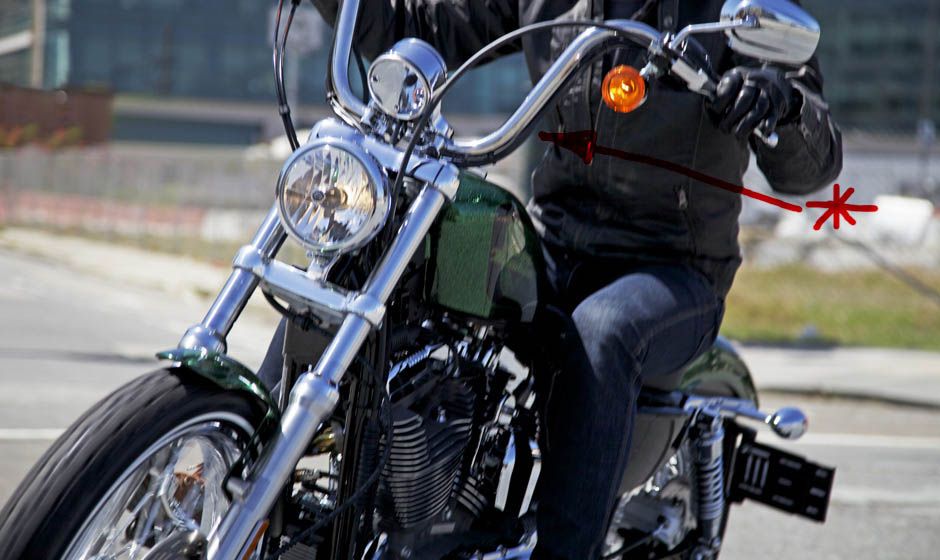

นี่เป็น 48 ที่ผมเอามาเปลี่ยนแฮนด์ โหน 14 นิ้วครับ

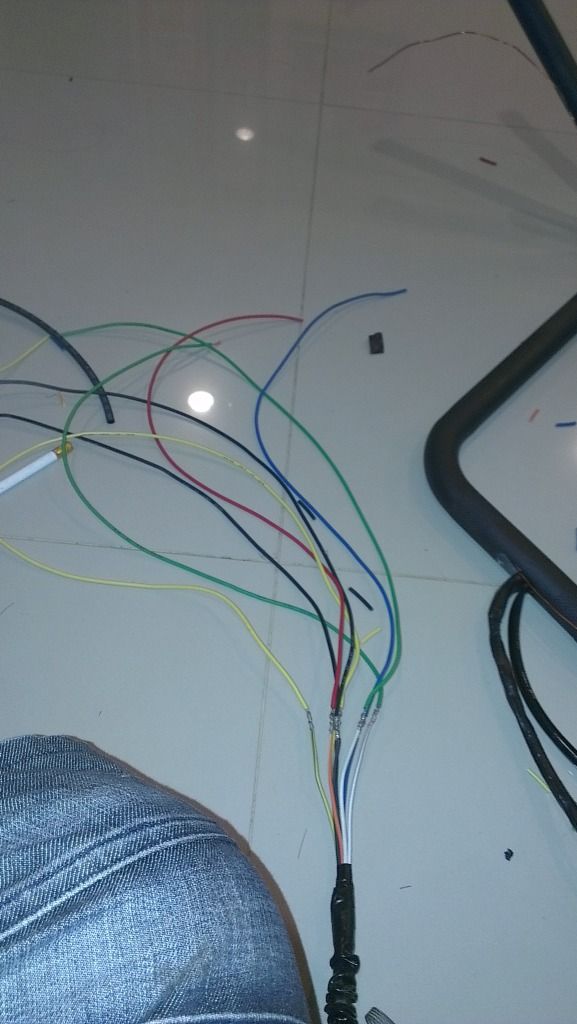

ไม่ได้ร้อยสายเปลือยนะครับ จะต้องหุ้มปลอกอีกชั้นเพื่อกันสายขูดจนปลอกสายไฟถลอกช๊อตได้
ต้องมีการตัดต่อสายไฟทั้งมัด แนะนำให้บัดกรีและใช้ท่อหดเท่านั้น อย่าใช้เทปพันสายไฟ
เพราะใช้ไปไม่นานสายไฟมักจะคลายตัว สายช๊อตในได้
48 Narow Ape 14 นิ้วคับ เก็บสายให้หมด ดูโล่งไม่รกสบายตาดีครับ

  รบกวนถาม คุณsup148ว่า
  1.แฮนด์14นิ้วใส่กับ 48 นี่เจาะรูเก็บสายไฟเองใช่ไหมครับ
  2.แล้วต่อสายไฟเพิ่มใช่ไหมครับ ถ้าสายไฟ72 ยาวพอไม่ต้องเพิ่มใช่ไหมครับ
  3.เราถอดสายจากประกับมาร้อย เข้าทางตุ๊กตา ออกทางประกับ
  ผมเห็นจากในรูปไม่ได้ถอดสายที่ประกับ หรือไปถอดสายที่อื่นครับ
 ขอบคุณครับ

ครับ  ถ้าใช้แฮนด์เเดิมสายไฟพอแน่นอน ไม่ต้องตัดสาย
 แต่ต้องมีเครื่องมือพิเศษเพื่อแทงหัวสายไฟแยกออกจากปลั๊ก
หลังจากร้อยสาย เมื่อร้อยเส็ดค่อยประกอบสายเข้าที่ปลั๊กตามเดิม
ร้อยสายผมจะไม่ตัดสายที่สวิท จะทำที่ปลั๊กครับ
