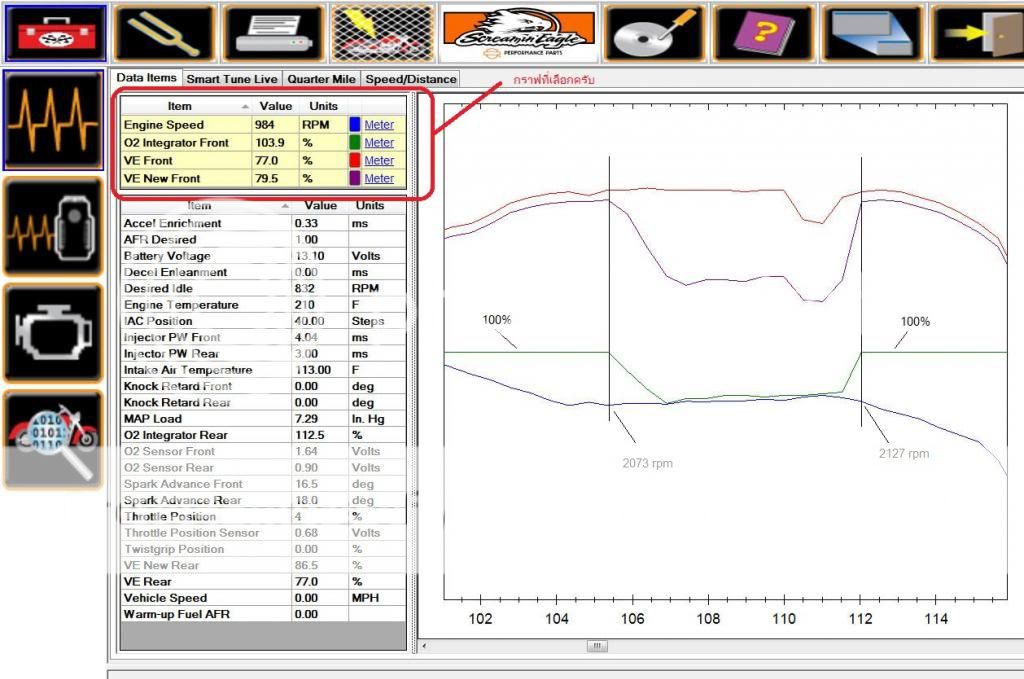

« ตอบกลับ #86 เมื่อ: สิงหาคม 19, 2013, 11:54:00 AM »
อยากสอบถามท่านที่มีประสบการณ์การจูนครับว่า เราจะตรวจสอบการเผาไหมที่สมบูรณ์ได้โดยการสังเกตุจากราฟ O2 Front/Rear Integrator ได้หรือไม่ครับ โดยเปิดกราฟ Engine RPM มาเทียบ พร้อมกับ VE New Front/Rear ดังภาพเพื่อปรับค่า VE ให้ตรงกับ VE New ผมเข้าใจถูกไหมครับ
จากภาพจะพบว่าเส้นสีเขียวตรงอยู่ดี ๆ อยู่ ๆ ก็ตกลงมา ช่วงตกลงมานั้น VE New Front บอกว่าต้องลดค่า VE ลง (เส้นสีม่วง)เนื่องจากปรับน้ำมันหนาไป (กราฟสีเขียวถ้าตกลงมาจาก 100แสดงว่าหนา ถ้าเกิน 100 แสดงว่าบางไป) ผมเข้าใจถูกหรือไม่ครับ ช่วยด้วยครับ worship worship worship worship worship worship
