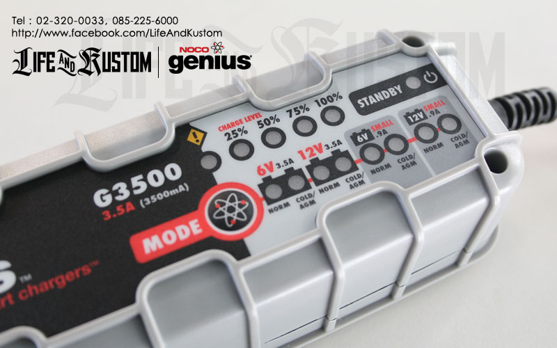

                                  เครื่องชาร์จแบตเตอร์รี่อัจฉริยะ Noco GENIUS รุ่น G3500 3.5A (3500mA)
                                  สำหรับใช้ชาร์จชาร์จแบตเตอร์รี่ 6V และ 12V
                                                                                                                                                                                                   ราคา 3,xxx บาท
                                  เครื่องชาร์จแบตเตอร์รี่คุณภาพสูงจากอเมริกา Noco GENIUS รุ่น G3500 มาพร้อมด้วยระบบอัจฉริยะทำงาน 8 ขั้นตอน และ
                           โหมดช่วยฟื้นฟูแบตเอร์รี่จากการเกิดการเกาะตัวของผลึกซัลเฟตบริเวณแผ่นธาตุ, โหมดอากาศหนาวเย็น และระบบการดูแล
                           ที่ช่วยถนอมและคืนสภาพให้กับแบตเตอร์รี่ Noco GENIUS รุ่น G3500 สามารถรองรับได้ทั้งแบตเตอร์รี่ขนาดใหญ่และ
                           ขนาดเล็ก ตั้งแต่ความจุ 1.2 – 120 Ah อาทิ รถยนต์, รถ RV, เรือ และรถบรรทุก รวมถึงรถจักรยานยนต์, รถ ATV, เจ็ตสกี
                           หรือรถเลื่อนบนหิมะอีกด้วย

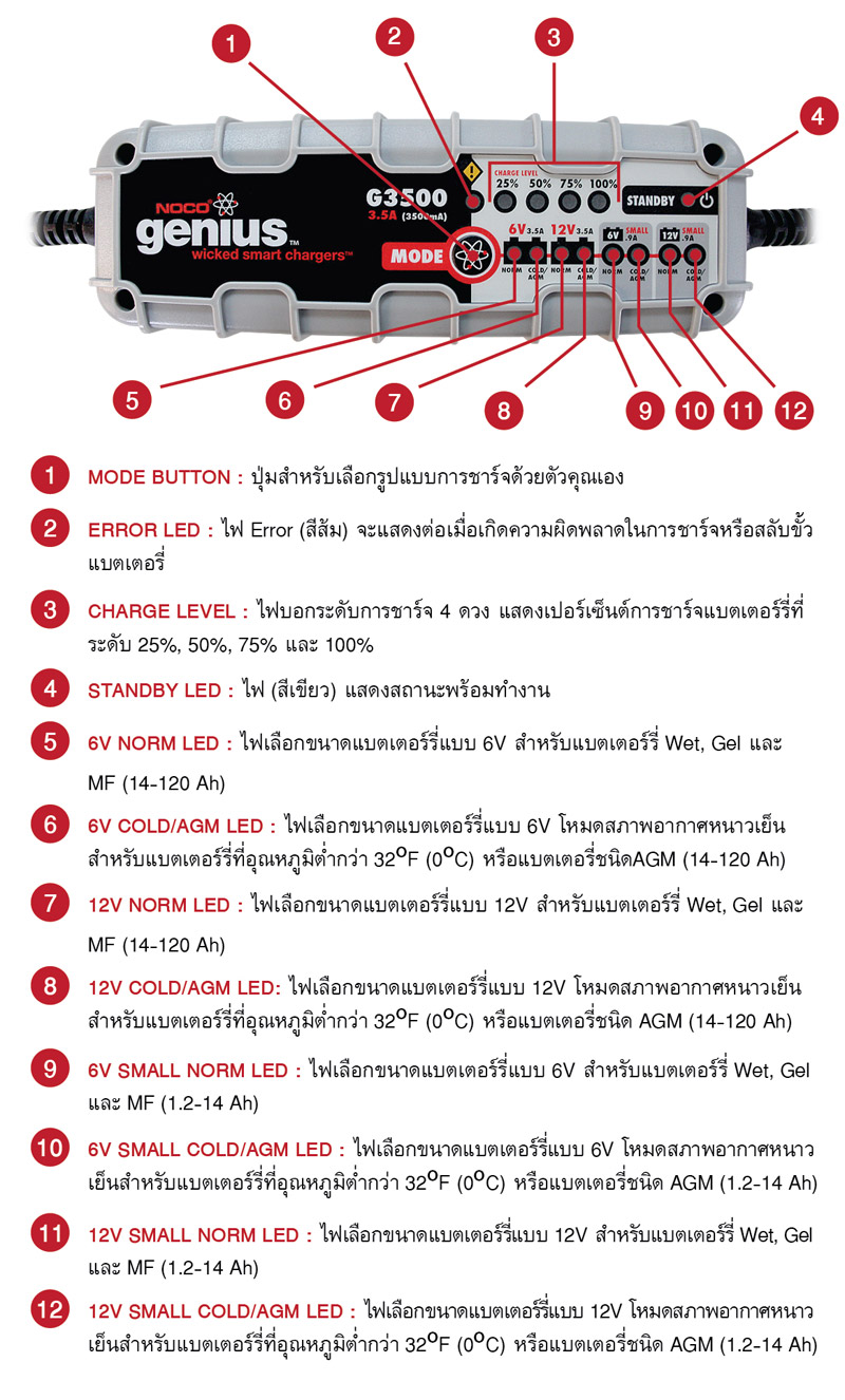

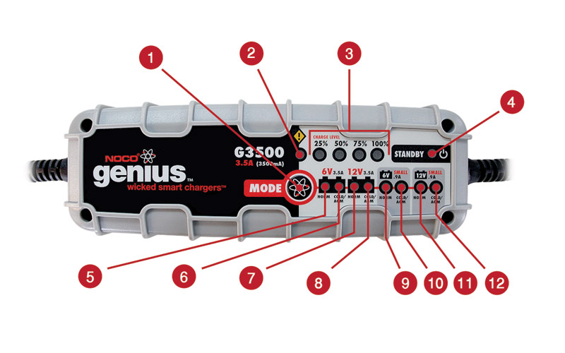

                                  ((( หน้าจอปุ่มกดระบบสัมผัส พร้อมการใช้งานที่แสนง่ายดาย )))

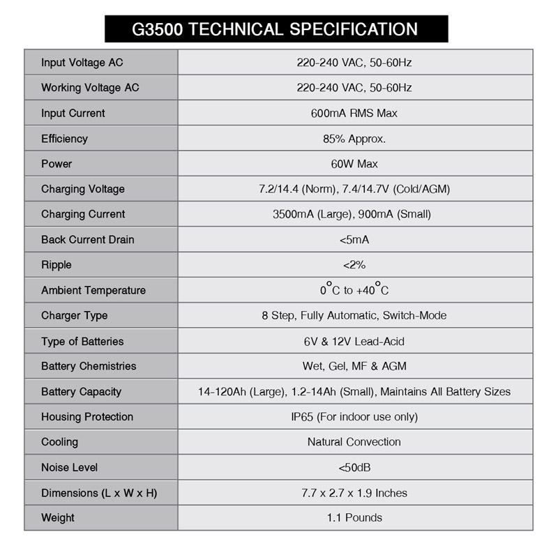

                                  ((( รายละเอียดเครื่องชาร์จแบตเตอร์รี่ NOCO Genius® G3500 )))

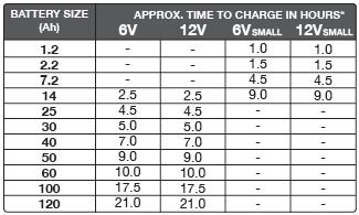

                           สำหรับเครื่องชาร์จแบตเตอร์รี่ รุ่น G3500 จะใช้ระยะเวลาในการชาร์จมากน้อยขึ้นอยู่กับค่าความลึกของรอบการใช้แบตเตอร์รี่
                           (ปริมาณไฟที่มีอยู่ในแบตฯ) ในแต่ละครั้ง หรือค่าความลึกของการคายประจุ (Depth of Discharge—DOD)
                           **หมายเหตุ ตารางนี้ เป็นข้อมูลสำหรับอ้างอิงจากปริมาณไฟที่มีอยู่ในแบตเตอร์รี่ 50% ซึ่งระยะเวลาในการใช้งานจริง
                           อาจแตกต่างออกไป

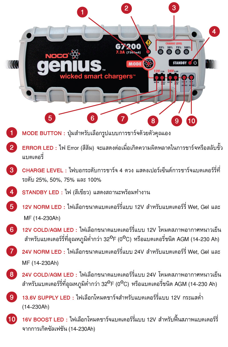

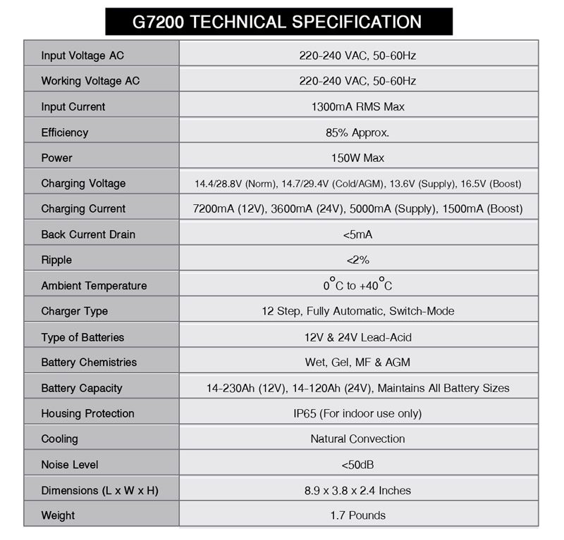

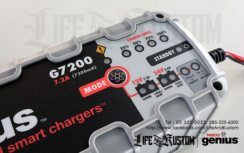

                                  เครื่องชาร์จแบตเตอร์รี่อัจฉริยะ Noco GENIUS รุ่น G7200 7.2A (7200mA)
                                  สำหรับใช้ชาร์จแบตเตอร์รี่ 12V และ 24V
                                                                                                                                                                                                   ราคา 4,xxx บาท
                                  เครื่องชาร์จแบตเตอร์รี่คุณภาพสูงจากอเมริกา Noco GENIUS รุ่น G7200 มาพร้อมด้วยระบบอัจฉริยะทำงาน 12 ขั้นตอน และ
                           ที่ช่วยถนอมและคืนสภาพให้กับแบตเตอร์รี่ Noco GENIUS รุ่น 7200 ยังมาพร้อมด้วยโหมดการทำงานพิเศษที่สามารถคืน
                           สภาพแบตเตอร์รี่ที่อาจไม่สามารถใช้ได้กับเครื่องชาร์จไฟทั่วไป เหมาะสำหรับแบตเตอร์รี่ขนาด 12V และ 24V ที่ความจุ
                           เลื่อนบนหิมะ, เจ็ตสกี, รถยนต์, รถ RV, เรือ และรถบรรทุก
                                  ((( รูปทรงการออกแบบที่ดีไซน์มาเป็นพิเศษ )))
                                 COMFORT CABLE CLAMPS
                                 การออกแบบที่เหมาะแก่สรีระศาสตร์และการใช้งาน ด้วยหัวแคลมป์แบบพิเศษ ที่จะช่วยให้การใช้แรงในการหนีบหรือปล่อย
                           เป็นไปอย่างง่ายดาย ผลิตในรูปทรงแบบหุ้มฉนวนจนถึงปากคีบเพื่อป้องกันไม่ให้เกิดการกระทบกับโลหะอื่นๆ ในขณะใช้งาน
                           พร้อมโครงสร้างที่ถูกออกแบบมาเพื่อลดการกระจายตัวของแรงดันไฟฟ้า โดยเพิ่มระยะแนบสัมผัสของปากคีบและขั้วแบตฯ
                           เพื่อให้การชาร์จสามารถดำเนินไปได้อย่างเต็มประสิทธิภาพ
                                 EXTENDABLE CONNECTORS
                                 เชื่อมต่อแสนง่ายดายด้วยหัวต่อที่ถูกออกแบบมาโดยเฉพาะ สามารถล็อกได้อย่างแน่นหนา เพื่อป้องกันการเลื่อนหลุดใน
                           ระหว่างใช้งาน พร้อมการปลดล็อกที่สามารถทำได้เพียงกดปุ่มและดึงออก
                                 BUILT-IN FUSE PROTECTION
                           อุปกรณ์ต่อพ่วงแต่ละชิ้น จะมีการติดตั้งฟิวส์ 10A เพื่อเพิ่มความปลอดภัยให้แก่ผู้ใช้งาน เมื่อเกิดการลัดวงจรหรือมีกระแส
                           ไฟฟ้าไหลผิดปกติ
                                 RUGGED ENCLOSURE
                           ตัวเครื่องชาร์จดีไซน์ทันสมัย โครงสร้างทำด้วยวัสดุโพลิเมอร์ทนความร้อน พร้อมมาตรฐานการป้องกันฝุ่นและน้ำ ระดับ
                           IP65 ที่สามารถใช้ได้ในทุกสภาพแวดล้อม

                                  รายละเอียดเครื่องชาร์จแบตเตอร์รี่ NOCO Genius® G7200

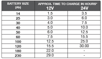

                                  ระยะเวลาในการชาร์จ
                           สำหรับเครื่องชาร์จแบตเตอร์รี่ รุ่น G7200 จะใช้ระยะเวลาในการชาร์จมากน้อยขึ้นอยู่กับค่าความลึกของรอบการใช้แบตเตอร์รี่
                           อาจแตกต่างออกไป
                                  กระบวนการชาร์จไฟแบบ 12 ขั้นตอน
                           ขั้นตอนที่ 1: Diagnostics
                           การตรวจสอบความพร้อมใช้งานแบตเตอร์รี่ เพื่อให้แน่ใจว่าการเชื่อมต่อถูกต้อง และแบตเตอร์รี่อยู่ในสถานะที่สามารถ
                           เริ่มต้นกระบวนการชาร์จไฟได้
                           ขั้นตอนที่ 2: Recovery
                           เข้าสู่กระบวนการฟื้นฟู (Recovery Mode) สำหรับแบตเตอร์รี่ที่ถูกทิ้งไว้ในสภาวะการคลายประจุเป็นเวลานาน ซึ่งอาจ
                           เกิดการก่อตัวของผลึกซัลเฟต
                           ขั้นตอนที่ 3: Soft Start
                           เริ่มต้นการชาร์จในโหมด Soft Charge
                           ขั้นตอนที่ 4-7: Bulk
                           ดำเนินการชาร์จแบบเต็มกำลัง โดยใช้การอัดกระแสไฟในระดับแรงดันสูงสุด, สูง, ปานกลางและต่ำ จนแบตเตอร์รี่มี
                           ปริมาณไฟอยู่ที่ 80%  พร้อมไฟ LED แสดงสถานะการชาร์จในระดับ 25%, 50% และ 75%
                           ขั้นตอนที่ 8: Absorption
                           เมื่อการชาร์จอยู่ในระดับ 90% เครื่องชาร์จแบตเตอร์รี่จะส่งกระแสไฟฟ้าในระดับคงที่ เพื่อความปลอดภัยและการชาร์จ
                           อย่างเต็มประสิทธิภาพ รวมถึงจำกัดการปล่อยแก๊สของแบตเตอร์รี่อีกด้วย
                           ขั้นตอนที่ 9 : Trickle
                           การชาร์จแบตเตอร์รี่สมบูรณ์และพร้อมใช้งาน โดยจะแสดงไฟสถานะสีเขียวที่ 100% บนแผงควบคุมการทำงานเครื่อง
                           ชาร์จ ซึ่งในขั้นตอนนี้จะเป็นการชาร์จโดยให้กระแสกับแบตฯ น้อยๆ เพื่อเติมประจุในการชาร์จขั้นตอนสุดท้ายให้มีความ
                           จุเต็ม 100% หากแบตเตอร์รี่มีการคลายประจุและต้องการไฟเครื่องชาร์จฯ จะปรับเข้าสู่ขั้นตอนที่ 10 ทันที
                           ขั้นตอนที่ 10 : Maintenance
                           การวิเคราะห์สถานะของแบตเตอร์รี่ โดยจะเริ่มทำการชาร์จแบบ Maintenance หากแบตเตอร์รี่มีแรงดันลดลงต่ำกว่า
                           12.8V (สำหรับ 12V) และ 25.6V (สำหรับ 24V) จะมีการชาร์จไฟเพิ่ม จนสามารถปรับแรงดันไฟฟ้าไปถึง 14.4V
                           (สำหรับ 12V) และ 28.8V (สำหรับ 24V) จากนั้นจึงจะหยุดการวิเคราะห์ ระบบจะย้อนวนกลับไปทำการชาร์จที่ขั้นตอน
                           ที่ 9 และขั้นตอนที่ 10 เรื่อยๆ เพื่อให้แบตเตอร์รี่เต็มอยู่ตลอดเวลา โดยไม่ก่อให้เกิดปัญหาการอัดประจุที่มากเกินไปและ
                           สามารถดึงปลั๊กออกได้ทันทีหากต้องการนำไปใช้งาน
                           ขั้นตอนที่ 11 : 13.6V Supply
                           เริ่มการทำงานในโหมด13.6V Supply สำหรับแบตเตอร์รี่แรงดันต่ำ เพื่อช่วยฟื้นสภาพให้สามารถทำงานได้อย่างเต็ม
                           ประสิทธิภาพ
                           ขั้นตอนที่ 12 : 16V Boost
                           เข้าสู่โหมดกระตุ้นการทำงาน สำหรับแบตเตอร์รี่ที่ถูกทิ้งไว้ในสภาพการคลายประจุเป็นเวลานานมากหรือเกิดการเกาะตัว
                           ของผลึกซัลเฟต โดยการใช้ส่งกระแสไฟฟ้าแรงดันสูง 16.5V (สูงสุด 17V) เพื่อกระตุ้นและสลายผลึกของตะกั่วซัลเฟตที่
                           เกาะอยู่บริเวณแผ่นธาตุ ให้สามารถกลับมาใช้งานได้อีกครั้งหนึ่ง
