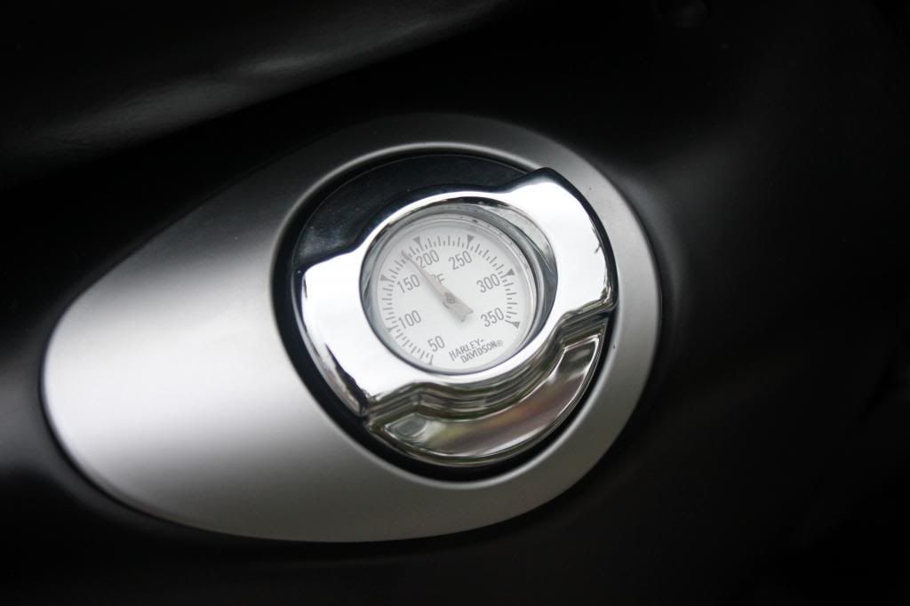

ไปลองมาแล้วครับ ... อุณหภูมิน้ำมันเครื่องของ Iron883 หลังวิ่งออกทริปมากกว่า 100km
ไม่ได้ยกถัง ... มากกว่า 200องศา
ยกถัง+ย้ายคอยล์ ... ประมาณ 200องศา ได้เท่ากันกับ Sportster1200+Oil cooler ที่ออกทริปด้วยกัน
ยกถัง+ย้ายคอยล์+oil cooler ... ต่ำกว่า 200องศา(ตามรูปล่างเลยครับ)
ปล.แต่ก็ไม่ทราบเหมือนกันนะครับว่า ค่าอุณหภูมิต่างกันไม่กี่องศา จะมีผลกับเครื่องยนต์มากขนาดไหน อิอิ
