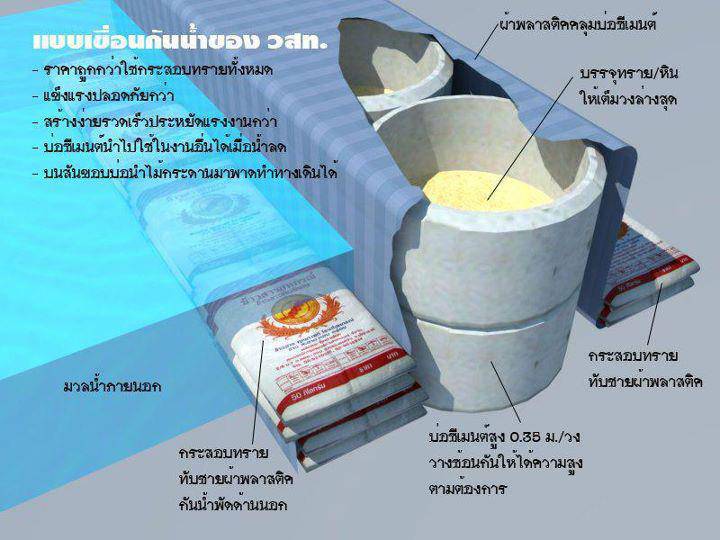

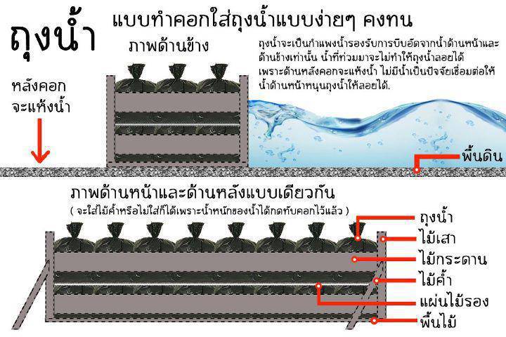

"วสท. หรือวิศวกรรมสถานแห่งประเทศไทย เสนอแบบเขื่อนกันน้ำที่แข็งแรงกว่า สร้างง่ายและเร็วกว่าเขื่อนกระสอบทราย เหมาะกับยุคกระสอบทรายราคาแพง
ใครชอบก็เอาไปประยุกต์ใช้กันได้ ทาง วสท.ไม่สงวนสิทธิ์"
คอกใส่ถุงน้ำ เป็นภาชนะที่ช่วยจัดทรงให้ถุงน้ำอยู่ตัวมากขึ้นซ้อนได้หลายชั้นขึ้นมีความแน่นในการเรียงถุงน้ำมากขึ้น
การสร้างคอกไม้ใส่ถุงน้ำนั้น พื้นไม้จะต้องเรียบติดพื้น ด้านหลังคอกจะต้องเรียบติดประตูบ้านหรือกำแพงบ้าน ซึ่งความกว้างของคอกนั้นจะต้องกว้างกว่าประตูบ้านหรือกำแพงบ้าน ส่วนความสูงนั้นก็ต้องคาดคะเนเอาดูว่าน้ำจะท่วมสูงขึ้นมากเท่าไหร่ ซึ่งขึ้นอยู่กับความเหนียวของถุงที่จะใส่ด้วยว่าจะซ้อนได้กี่ชั้น ซึ่งการซ้อนแต่ละชั้นนั้นจะมีไม้กระดานอัดรองอีกชั้นก็จะดี เพราะจะได้ช่วยกระจายน้ำหนักของถุงน้ำด้านบนด้วย ส่วนไม้คำยันด้านหน้าและด้านหลังนั้นจะมีก็ได้ไม่มีก็ได้เพราะว่าน้ำหนักของน้ำได้กดทับคอกไม้เอาไว้แล้ว
ส่วนแรงดันน้ำจากน้ำที่ท่วมนั้นจะไม่ทำให้ถุงน้ำลอยตัวเพราะน้ำที่ท่วมมาจะดันถุงน้ำจากด้านหน้าและด้านข้างเท่านั้น ซึ่งด้านใต้ถุงน้ำ ไม่มีน้ำสามารถเล็ดลอดเข้าไปได้เพราะพื้นถูกถุงน้ำกดทับกับพื้นอยู่แล้ว และด้านหลังคอกถุงน้ำก็แห้งน้ำ ไม่มีน้ำมาเป็นปัจจัยให้เป็นแรงหนุนเชื่อมต่อกับน้ำด้านหน้าได้ น้ำจากด้านหน้าจึงไม่สามารถยกถุงน้ำให้ลอยได้
สรุปคือ ถุงน้ำจะเป็นกำแพงน้ำรองรับการบีบอัดจากน้ำด้านหน้าและด้านข้างเท่านั้น เพื่อป้องกันน้ำท่วมไม่ให้ไหลเข้าไปในที่พักอาศัยหรือบริเวณที่ป้องกันน้ำท่วม
ข้อควรระวัง - พื้นที่ๆ มีน้ำเชี่ยวกราดรุนแรงมากๆ การใช้ถุงน้ำป้องกันน้ำท่วมอาจจะไม่ได้ประสิทธิผลเท่าที่ควร
ยังไงก็ขอให้เพื่อนๆ พี่ๆ น้องๆ ลองไปทำกันดูนะครับ ทั้งนี้ก็ขึ้นอยู่กับสภาพพื้นที่บ้านของแต่ละท่านด้วยนะครับ ลองปรับเปลี่ยนวิธีการกันดูนะครับ...อนุญาติให้เผนแพร่เพื่อเป็นประโยชน์สาธารณะได้เลยครับ.
เครดิต : คุณ Anupong รักและเทิดทูนในหลวง

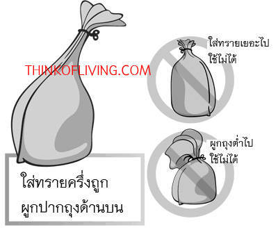

ถุงดำใส่น้ำกั้นน้ำได้ ยามไม่มีทราย
ถุงน้ำ ทดสอบกับน้ำตกซึ่งมีแรงดันน้ำเชี่ยวพอประมาณ วางแถวเดียวก็ช่วยเบี่ยงแบนทิศทางน้ำได้ดี แนบสนิทกับพื้นผิวไม่มีน้ำเล็ดลอดออกมาระหว่างช่องได้เลย
วิธีทำ...นำถุงดำที่ได้มาตราฐาน ISO หรือถุงที่มีความเหนียวใส่ซ้อนกัน 2 ถุง แล้วเติมน้ำลงไปให้เต็ม แล้วใช้สายรัดสายไฟรัดปิดปากถุงให้แน่น วางเรียงเป็นแถวซ้อนกัน ซึ่งหากมีไม้กระดานอัดมากั้นระหว่างแถวก็จะทำให้มีความแข็งแรงคงทนมากขึ้น.
- ในรูปภาพถุงดำที่ใช้ทดสอบยี่ห้อ TESCO ขนาด 24 x 28 ซึ่งมีความบางมาก อาจรั่วง่าย ทำให้น้ำไม่ตั้งทรงตามถุง แต่ก็พอจะใช้กั้นน้ำได้ แต่ไม่ขอแนะนำ.
แนะนำให้หาถุงดำที่ผ่านมาตราฐาน ISO หรือถุงพลาสติกชนิดที่มีความหนาเป็นพิเศษก็ได้หรืออาจจะใส่ซ้อนลงไปในกระสอบอีกชั้นก็ได้เพื่อความแข็งแรงอยู่ทรงมากขึ้น..

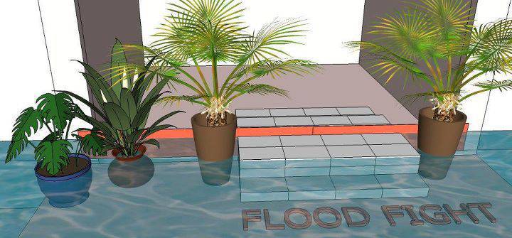

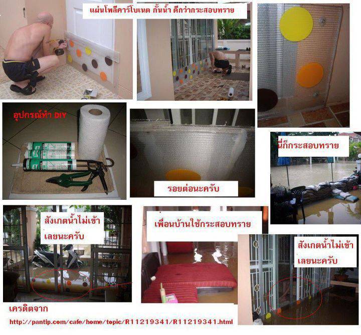

อันนี้ใช้แผ่นpolycarbonate
หาทรายไม่ได้ใช้แผ่นพลาสติกแล้วยิงซิลิโคนแทนเคยใช้กับน้ำท่วมมา2ปีแล้วเวิร์คมากแผ่นพลาสติกหาซื้อจากร้านทำกันสาดให้เขาตัดให้ตามขนาดที่ต้องการของหาได้ง่ายกว่าทรายนะ
เครดิต : คุณ Gritsada Suptuaychone

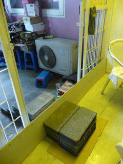

กันน้ำ โดยใช้แผ่นสมาร์ทบอร์ด
ใช้แผ่นสมาร์ทบอร์ด...ผมใช้ 4 มม แนะนำให้ใช้ 6 มม ครับ
หนากว่านี้มันจะทำงานยาก
สาระอยู่ที่ ยัดถุงก็อปแก็ปไว้ด้านล่างฝั่งชิดผนังหรือวงกบ
และตลอดความยาวช่องประตู
ส่วนอีกฝั่งซีลด้วยซิลิโคนทั้งด้านล่างและด้านข้า
ไอเดียของคุณ George Enlightened
