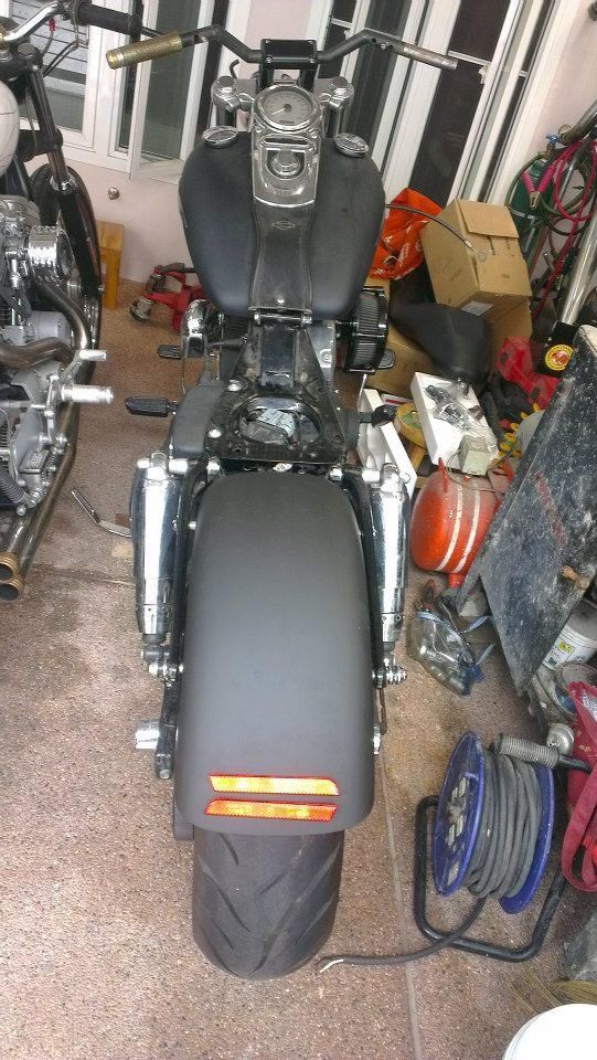

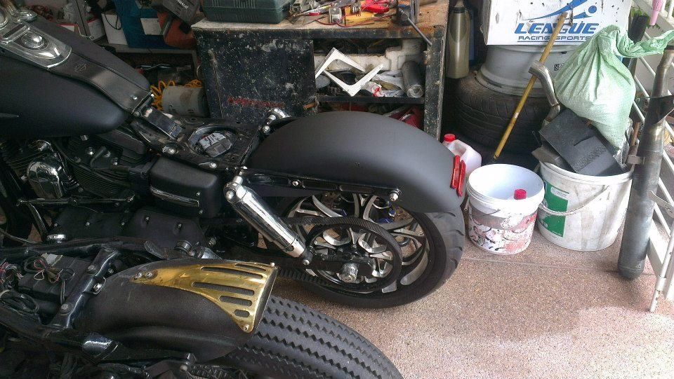

หางไม่ตัด ขอแบบขรึมๆ สั่งบังโคลนใหม่ของ RWD 9 นิ้วมาลงแทน
ได้กลิ่นของ Street Bob เลย แต่ก้อโอเคดี ท้ายสั้นลงเยอะ โชว์ยาง
พองาม
เจ้าบังโคลนท้ายแบบนี้ราคาเท่าไหร่ครับ ^^

เป็นบังโคลน ของ RWD กว้าง 9 นิ้ว ใส่ยางได้ถึงยางซีรี่ 200
สั่งมาจาก Ebay ถึงมือ จบที่ 12000 บาทครับ

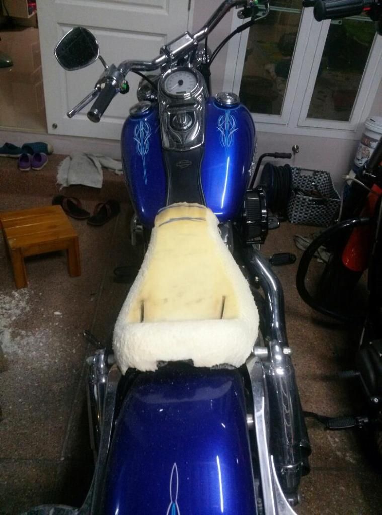

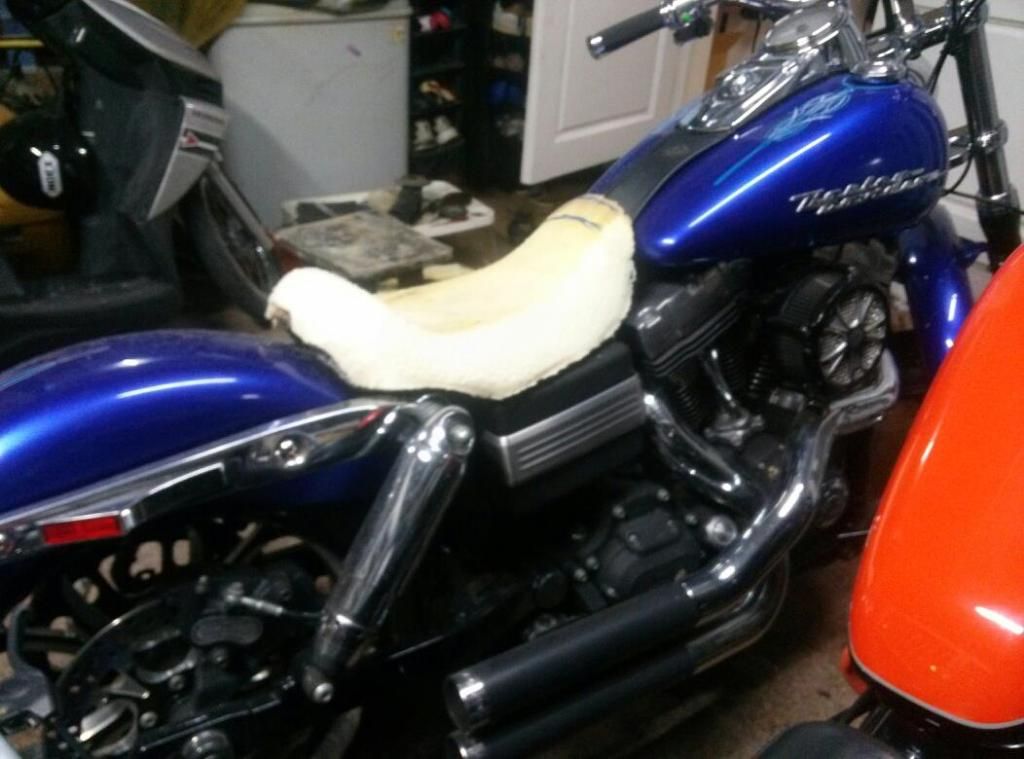

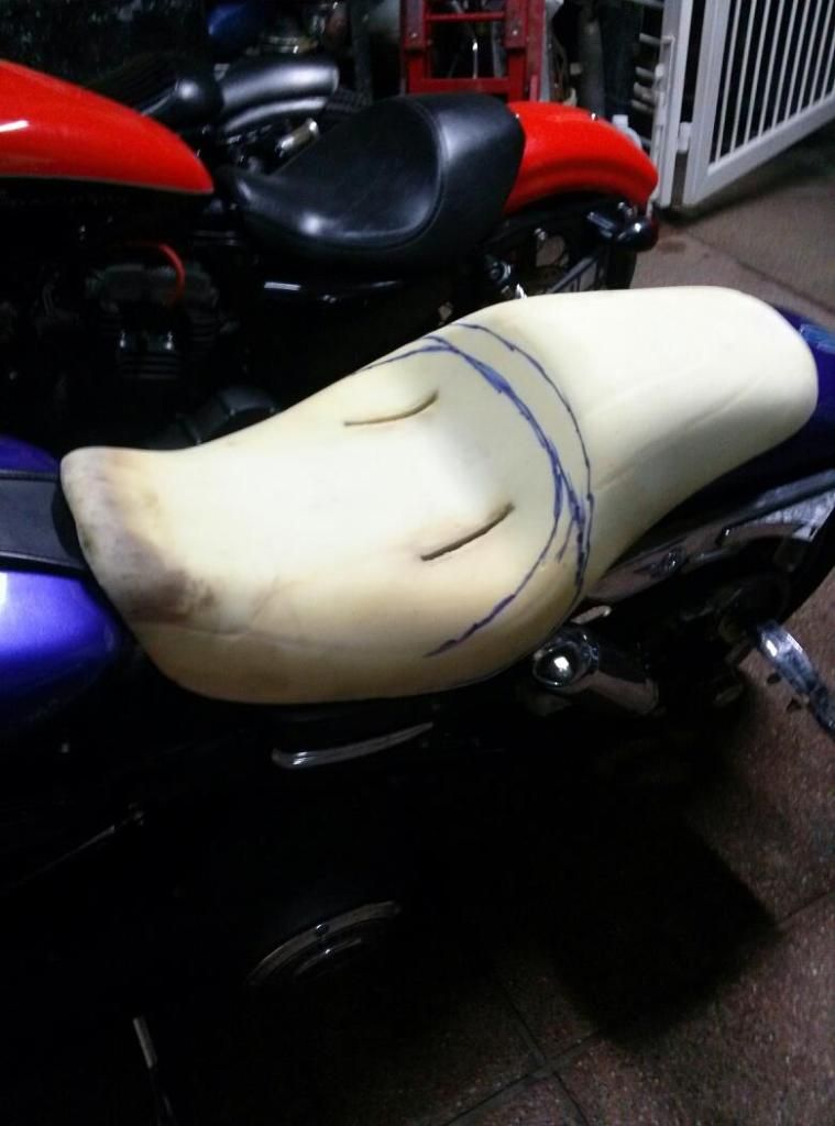

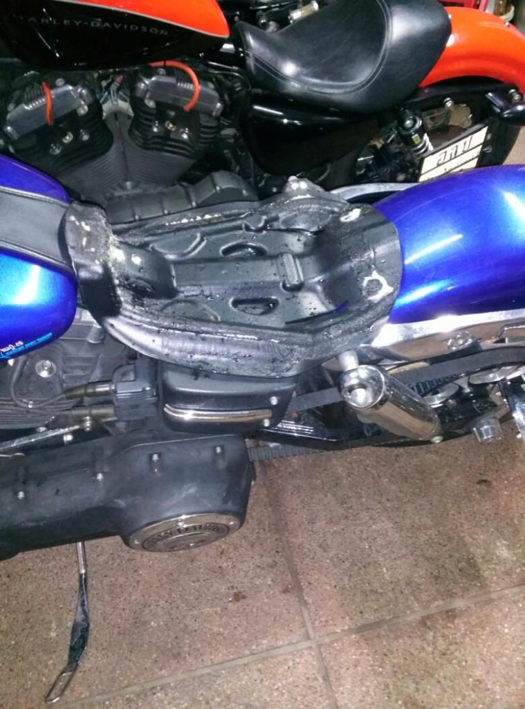

มาดูวิธีทำเบาะเดี่ยวแบบประหยัด ไม่ง้อของนอกกันครับ
จากที่ใส่เบาะโซโลซีท เวลาขับทางไกลมันออกจะเจ็บก้น
จะซื้อเบาะเดี่ยวของนอกก็แพง เลยหยิบเบาะเก่าออกมาทำ
แรกก็จัดการแยกร่างมันออกมาเป็นชิ้นๆ
เอาแผ่นรองเบาะออกมาวัดและตัดตามที่เราต้องการ
sup148
  • กระทู้: 414
Re: แปลงร่าง fat bob ^^
« ตอบกลับ #24 เมื่อ: กรกฎาคม 12, 2013, 03:30:19 PM »

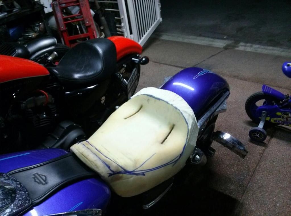

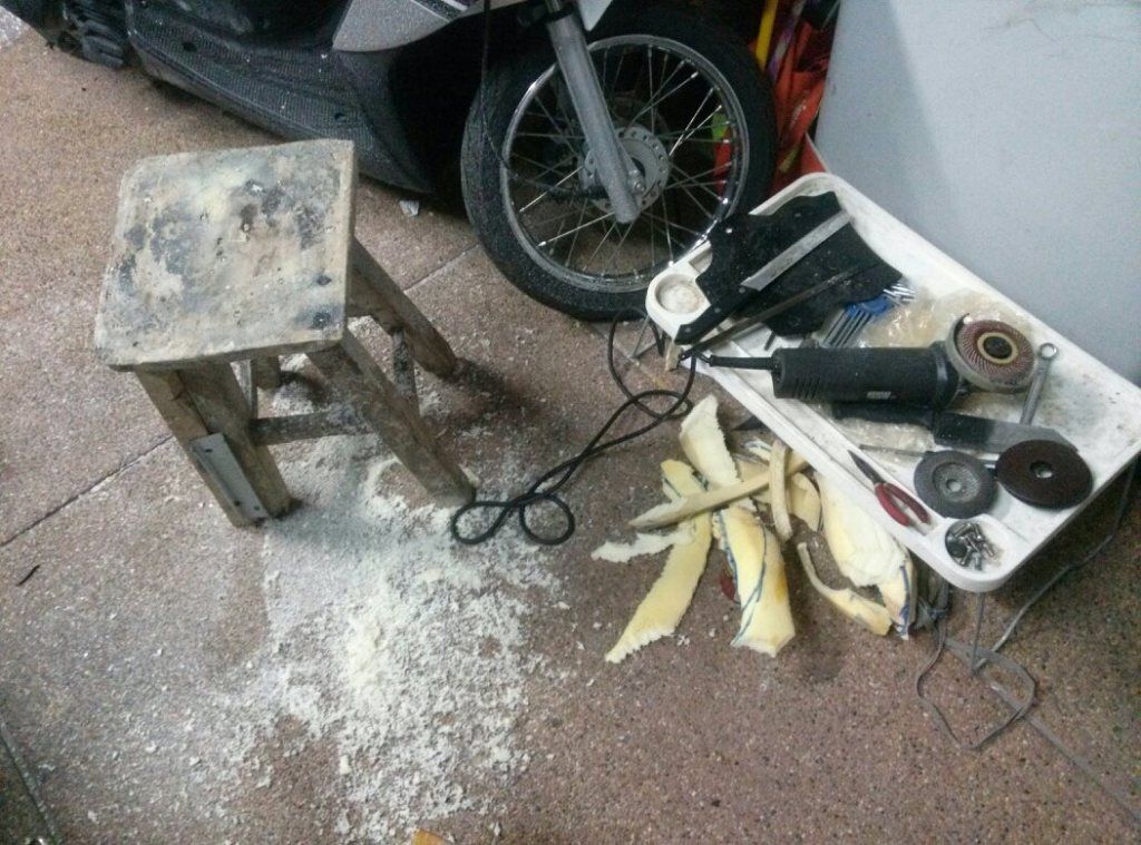

ต่อมาหั่นฟองน้ำ ปั้นขึ้นรูป
หลังจากหั่น และเกลาขึ้นรูปแล้วก็ถึงเวลาส่งต่อให้ร้านเบาะหนังเย็บผ้าหุ้มอีกที
sup148
  • กระทู้: 414
« ตอบกลับ #25 เมื่อ: กรกฎาคม 12, 2013, 03:32:21 PM »
สุดท้ายกะค่าใช้จ่ายไม่เท่าไร ก็ได้เบาะนุ่มๆมาใส่ขับเดินทางสบายๆคับ  ;D
