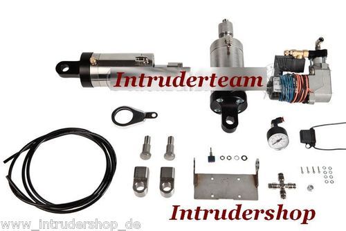

แอร์ซัสเพนชั่น หรือเอาง่ายๆก็คือโช๊คลม โดยส่วนประกอบจะประกอบด้วยโช๊คน้ำมันสองตัว ด้านนอกจะถูกห่อหุ้มไว้ด้วย
ถุงลมยาง ถุงลมยางที่ว่านั้นทำหน้าที่เสมือนสปริง แต่จุดเด่นของถุงลมยางคือรับน้ำหนักได้สูงจังหว่ะรีบาวด์ หรือคืนตัว
จะมีความนุ่มนวนมากกว่าสปริง ส่วนโช๊คน้ำมันที่อยู่ด้านในทั้งสองตัวจะมีหน้าที่หน่วงการเด้งขึ้นลง
ชุดคิทในภาพ จะมีปั้มลมตัวเล็กๆพร้อมสวิทต์ปรับแข็ง-อ่อนมาด้วย แข็ง-อ่อน / สูง-ต่ำ ทำได้โดยเพิ่มหรือลดแรงดัน
ที่ส่งไปยังถุงลมยาง โช๊คชุดนี้สามารถยัดแทนโช๊คเดิมได้เลยไม่ต้องแปลง
ราคาพอประมาณเลยครับ ชุดนึง 6หมื่น5 สนใจสั่งได้ครับผม

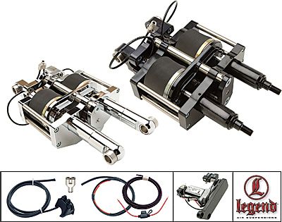

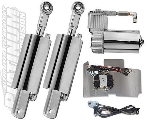

มีหลายยี่ห้อครับ แต่ราคาสูงไม่ยิ่งหย่อนไปกว่ากันเลยครับ ถูกกว่ายี่ห้อนี้มีครับแต่ต่างกันไม่ถึง 3000 บาท
ตัวนี้แพงเวอร์ เกือบ 8 หมื่น
