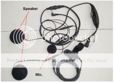

การใช้ ว.245 แพร่หลายอย่างมากในปัจจุบัน  เวลาปกติใช้มือจับ มันก็ OK นะครับ แต่ถ้าขี่มอเตอร์ไซค์ละ ผมได้โทรไปคุยกับพี่ papa_ou เพราะทราบมาว่า พี่อู๋เรามีเพื่อนที่ทำเกี่ยวกับ CB อยู่ เลยติดต่อขอยืมเซต ไมค์นอกมาลองใช้งาน  หน้าตาเซต มีแบบ สาย และ Bluetooth
แบบ BT  หน้าตาแบบนี้ครับ
รุ่นที่พี่เค้าให้มาทดสอบคือรุ่นมีสายครับ

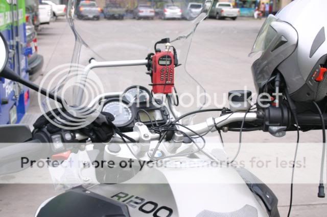

ติดตั้งเจ้า ว.245
ram mount  ชุดนี้ 1500 บาท
ตัววิทยุผมใช้ MOTOROLA COMMANDER เพราะ JACK หูเสียบตรงรุ่นพอดี แถม รุ่นนี้กันน้ำกันฝนได้ในระดับนึง กลับมาจาก ทองผาภูมิ ฝนตกหนักตลอดทั้งวัน กลับมายังใช้ได้ดีครับ
ติดตั้งเสาอากาศ  ตัวเสา 450 ตัวจับพร้อมสาย+หัวเสียบ 700
ติดตั้ง สวิทช์ PTT push to talk ลงบนแฮนด์เดิ้ลบาร์

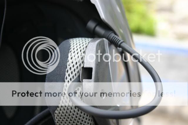

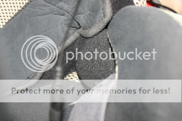

เอาสายลำโพง +ไมค์ มาติดตั้งในหมวกครับ เข้าได้แบบพอดีและเนียนมากครับ
ติดตั้งเสร็จแล้วจะเหลือแค่สายต่อโพล่ออกมาแบบนี้
เอาละเมื่อติดตั้งเสร็จแล้ว
ผมได้สังเกตุ Set ปรากฎว่า เป็น Set กันน้ำและสามารถซ่อมแซมได้ง่ายๆ เพราะว่ามีแจ็คต่อให้ตลอด ไม่ต้องซ่อมยกเซตถ้าเสีย แถมพี่เค้ายังบอกว่า ชุดนี้ชุดเดียวกะที่ สันติบาลใช้ด้วยนะครับ
