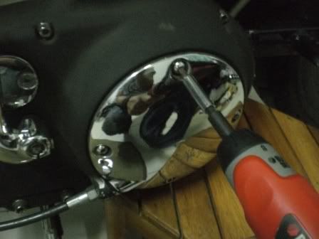

ขอปรึกษาปัญหาครับ สปอตเตอร์883 EVO เข้าเกียร์หนึ่งออกตัวแล้ว ค่อยๆปล่อยคลัซจะกระตุกมาก เหมือนเกียร์หลุดแล้วกลับเข้าใหม่  เมื่อ เปลี่ยนเป็นเกียร์ สองกลับวิ่งได้ปกติ           เมื่อลองเปลี่ยนเป็นออกตัวเกียร์ สองก็ไม่มีปัญหาดังกล่าว  มีเฉพาะเกียร์หนึ่งเท่านั้น   ลองปรับตั้งระยะคลัซก็ไม่ดีขึ้น  หรือแม้กระทั่งลองออกตัวแบบกระชากแรงๆก็ไม่หาย  ขอคำปรึกษาท่านผู้รู้ด้วยครับ :'( :'(

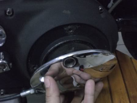

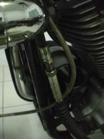

อาจจะต้องลองตั้งครัชดูครับ
ขั้นแรกตั้งรถให้ตรงครับ น้ำมัน primary จะได้ไม่ไหลออกมา  ;D
ถอดฝาครอบ primary ออกครับ
ถอดฝาออกเรียบร้อย  ignore
หลังจากนั้นถอดตัวนี้ออกมาครับ มันเรียกว่า clutch lock plate มีสปริงติดอยู่ด้วยครับ
ปรับตั้งครัช โดยใช้ไขควงแบน หมุนทวนเข็มนาฬิกาครับ จนสุดหรือพอติงมือ หลังจากนั้นหมุนกลับเข้าไป 1/4 รอบ
ใส่ตัวล็อกกลับเข้าไป แล้วปิดฝากลับเข้าไปเหมือนเดิม
ปรับตั้ง ตื้น ลึก หนา บาง ตามความชอบได้ที่นี่ครับ
ทีนี้ก็เรียบร้อย  headbang ลองดูครับ ได้เรื่องยังไงบอกด้วยนะครับ  handshake
ผิดถูกประการใด รบกวนพี่ๆ ท่านอื่นช่วยแนะนำด้วยครับ  pray
