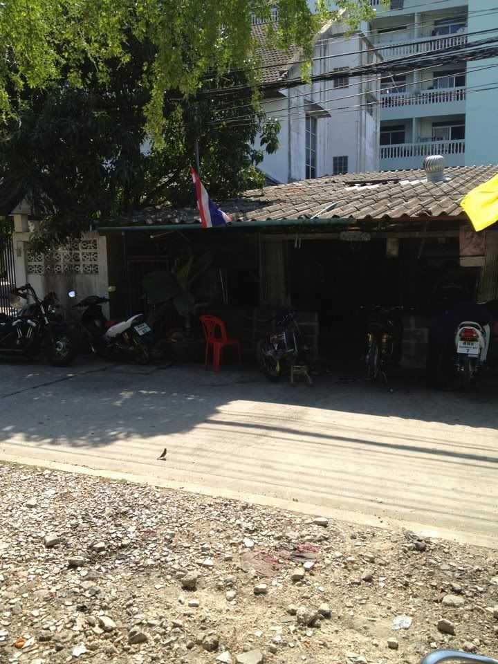

ร้านที่ผมพาต่อไปทำอะแดปเตอร์อันนี้ อยู่อ่อนนุช25 ซอยวัดทองใน คือถ้ามาจากบางกะปิ โดยใช้ถนนศรีนครินทร์
พอลงสะพาน ถึงแยกศรีอ่อน (อ่อนนุชตัดศรีนครินทร์) ให้เลี้ยวขาวแล้ววิ่งตรงไปสองแยกไฟแดง (ประมาณ สามสี่กิโล)
เลยแยกไฟแดงที่สองไปกิโลนึง ซอยวัดทองในจะอยู่ขวามือ เข้าซอยไปสองร้อยเมตร จะมีซอยเล็กๆซ้ายมือ
เลี้ยวเข้าไปเลยครับ เป็นร้านเล็กๆทำรถแว้น เน้นงานมิลลิ่งเป็นหลัก
จะไปโทรนัดช่างก่อนจะดีกว่าครับ ชื่อ ช่างดวน 086-7025864 ราคาไม่แพง ชุดนี้ทำมา 800 บาทเอง
ส่วนปั้มผมขายให้ต่อไปแค่ 3000 ถ้าสั่งชุดนี้จากนอกแพงกว่านี้สามเท่าครับ
