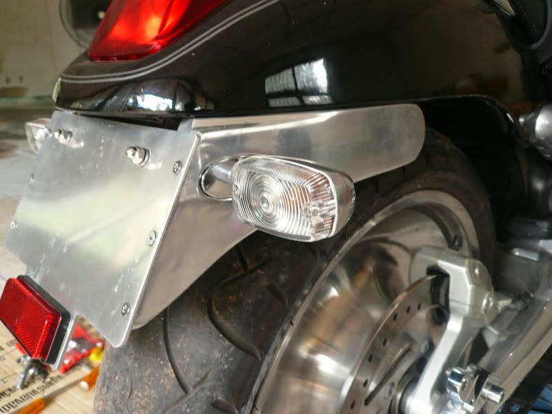

กลับมาแล้วครับ ครั้งนี้ได้แรงบันดาลใจจากไฟท้ายเก่าของผมไม่ชอบเอาสะเลย  sprint
แถมบังโคลนหลังยังดูแปลกๆ ใจอยากจะถอดบังโคลนหลัง ชั่งกิโลขาย ตั้งแต่วันแรกที่เห็นรถแล้ว อิอิ
รอเวลาว่างๆๆ หาเรื่องทำเองดีกว่า พอดีช่วงกลางเดือนได้รับของที่สั่งจากเมกา เป็นไฟเลี้ยว 4 ดวง และตัวโหลดโช็คหลังอีก 1 ชุดจาก ebay
สั่ง ท่อ กรองอากาศ และ กล่อง ไปทีหลัง แต่ของมาช้า รอไม่ไหว  pissedoff
จับเปลี่ยนแค่นี้ก่อน เพราะมีทริปเร่งด่วน ต้องรีบออกไป-กลับ ร่วม 500 กิโล boogie
ขับคันเดียว สบายๆๆ ถือโอกาศลองสมรรถะตัวโหลดโช็คหลังด้วย headbang
รูปบังโคลนหลังเดิมติดรถพร้อมไฟเลี้ยว sick
ตัวโหลดโช็คหลัง งานเนียบมาก สมรรถะดีเยี่ยมคุ้มเกินราคา ผมทดสอบด้วยตัวเองด้วยความเร็วประมาณ 120-130km/h ออกทริประยะทางประมาณ 500km ขับนิ่งสบาย ไม่มีออกอาการสบัด หรือส่ายให้เห็น แต่ไม่นิ่มนวลเหมือนเดิม มีความกระด่าง เล็กน้อย เวลาเจอหลุมเล็กๆ  หรือ ผิวถนนขรุขระ แต่ผมคิดว่าดี ผมสนุกกับการควบคุมรถมากขึ้น

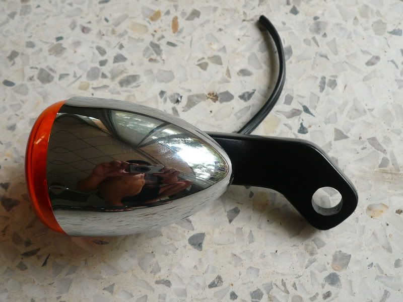

เปลี่ยนไฟเลี้ยวหน้า
ผมโชคดีได้ประกับแต่งมา แต่ไฟเลี้ยวไม่ถูกใจเพราะเหมือนไฟเลี้ยวหลังไงครับ stupidme วิธีทำเลยไม่ยุ่งยากในการเสริมหล่อ boogie
โม้ไฟเลี้ยว hd ที่ได้มาจาก ebay อย่างเดียว ส่วนที่ว่าโม้ ก็ง่ายๆ เพียงถอดชุดลูกหมากของไฟเลี้ยวhdออก
หาน็อตที่สามารถกินเกลียวเดิมของ hd เองได้แถมโชคดีได้ น็อตสแตนเลสจากร้านแต่งมอ'ไซค์มาในราคาตัวละ 25 บาท
จัดมา2ตัว แต่ไม่สามารถใช้กับไฟเลี้ยวหลังได้นะครับ เพราะน็อตคนละขนาดกัน (หลังใหญ่กว่า)
ใส่ปลอกหุ้มแบบเป่าละลายด้วยลมร้อน เพื่อความเรียบร้อย

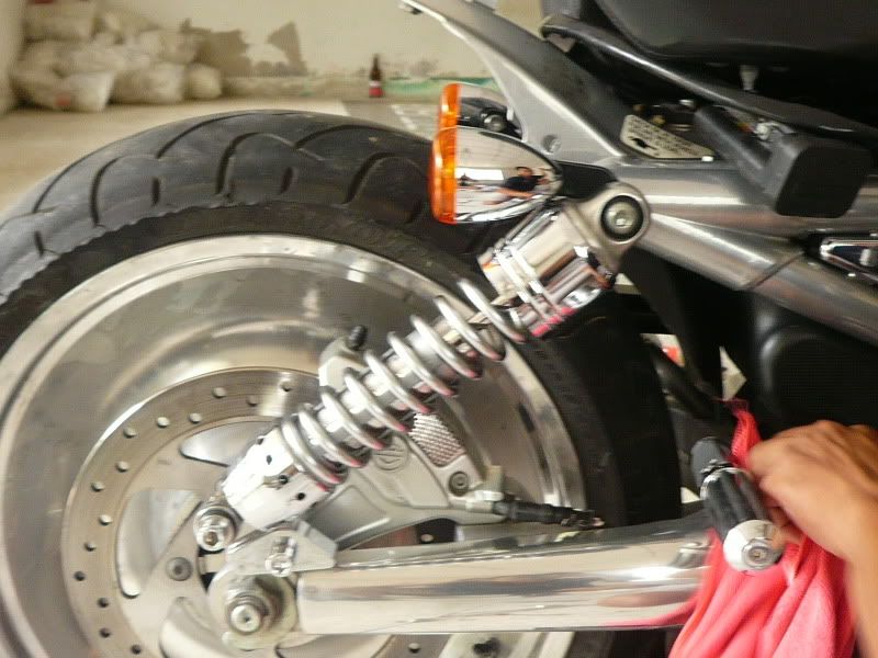

ช่วงที่สอง

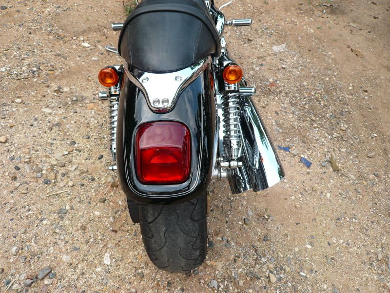

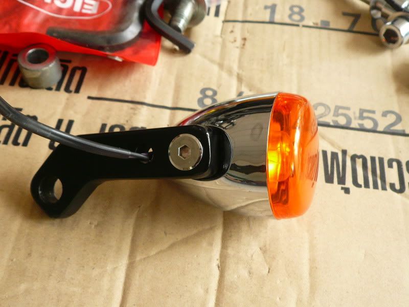

ไฟเลี้ยวหลัง ถือว่ายุ่งยากเล็กน้อย
"แต่ผมสนุกกับมัน ที่เราสามารถจับต้องได้ อะไรที่คิดว่าทำเองได้ ก็อยากทำ ทำให้ผมรักรถผมมากขึ้น"
ต้องสร้างขายึดไฟเลี้ยวโดยโจทย์ของผมอยู่ที่ความสวยงาม ใช้งานได้จริง และต้องแข็งแรง
เริ่มแรกโดยการสร้างแบบกับกระดาษลัง ไปทาบกับตัวรถอยากให้ไฟเลี้ยวเราอยู่ตรงไหน
ระวังเรื่องความเอียงของกระบอกโช็ค และนึกถึงระนาบเมื่อตั้งรถให้ตรงด้วยนะครับ number1
เมื่อเราสร้างแบบขนาดจริงจากกระดาษลังได้แล้ว
นำแบบไปร้านเหล็กตัดเหล็กแผ่น ตัดตามแบบที่วาดไว้ (ขนาดแหวนรองโช็ค ซ้าย-ขวาไม่เท่ากันนะครับ) ราคาชิ้นละ 40 บาท headbang
ขั้นตอนต่อไปใช้ลุกหนูเจียขอบ ตกแต่งความสวยงาน และลบคม
แล้วนำชิ้นงานไปเจาะรูเพื่อยึดกับไฟเลี้ยวhd เจาะ3รูนะครับ
รูแรกไว้สำหรับจับไฟเลี้ยว รูที่สองสำหรับร้อยสายไฟ และรูสุดท้ายสำหรับยึดกับโช็คเดิมแทนแหวนรอง หรือบู๊ทอลูมิเนียมเดิม
รูสุดท้ายต้องละเอียด ระวังให้มาก ขนาดของน็อตยึดโช็คหลังต้องเจาะให้ฟิตพอดีกับของเดิม ไม่อย่างนั้นไฟเลี้ยวเรา...คอตกเป็นมะเขือเผากันพอดี อิอิ ignore
ขนาดของรูสำหรับยึดน็อตต่างๆๆ ผมไปให้โรงกลึงเป็นคนจัดการ กลัวเป็นไฟเลี้ยวมะเขือเผาเหมือนกัน โรงกลึงคิดรูละ 10 บาท 6รู โดนไป60บาท แบบสบายๆ boogie
ถึงขั้นตอนสุดท้าย เก็บงานครับ ขัดกระดาษทราย
หรือใครมีลูกหนูก็ขัดได้เลยเอาเนียบลูบด้วยมือเปล่าไม่มีอาการสากนิ้วก็เป็นอันใช้ได้
แล้วก็ทำสี ทำสีใจเย็นๆ ค่อยๆพ่นไปเรื่อยให้เนื้อสีแข็งแล้วแห้งจริงๆที่ละรอบ ผมทำทำขั้นตอนนี้ประมาณ 2วัน
งบประมาณสำหรับสี ไม่เสียครับ เพราะมีเก่าเหลืออยู่ ;D ;D
น่าเสียดายผมไม่ได้ตั้งใจทำรีวิวนี้ตั้งแต่แรกครับ เลยไม่มีขั้นตอนการสร้างขาจับไฟเลี้ยวมาให้ชมกัน..เริ่มที่ขั้นตอนการติดตั้งเลยนะครับ
ถ้าท่านใดเห็นแล้วอยากได้ แต่ต้องทำเอง....ก็สามารถสอบถามมาได้ไม่ต้องเกรงใจ
 ด้วยความยินดีและดีใจเป็นอย่างยิ่ง pray

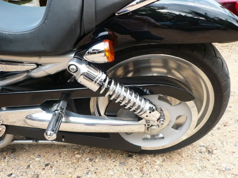

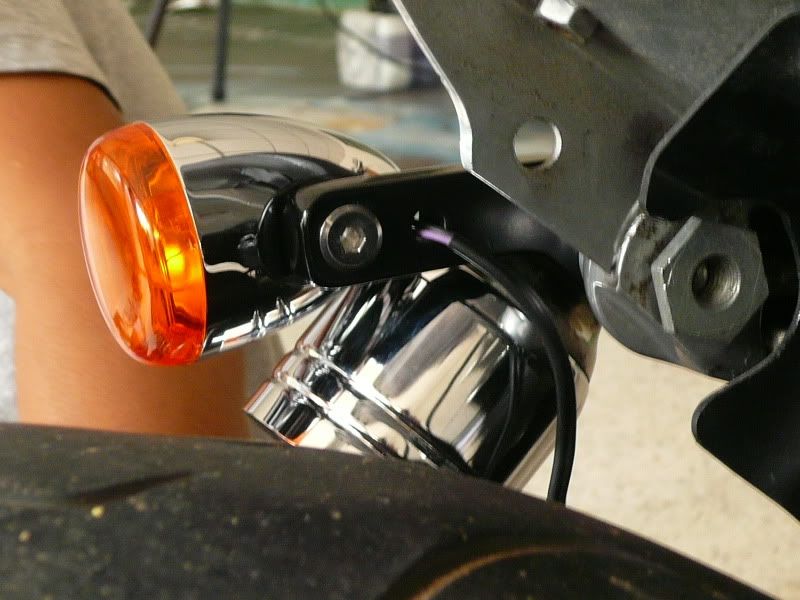

ประกอบขาไฟเลี้ยวที่สร้างมากับมือเข้ากับไฟเลี้ยวhd พร้อมน๊อคชุดใหม่หาได้จากร้านมอ'ไซค์ในราคาตัวละ 25 บาท
ในรูปด้านบนซ้ายจะมีแหวน หรือบู๊ทโช็คที่ผมพูดถึงให้ระวังเรื่องขนาดของรู และความหนา
อีกด้านหนึ่งของขายึดไฟเลี้ยว ระวังเรื่องอาศา ระยะห่างจากหัวโช็คด้วยนะครับ ;)

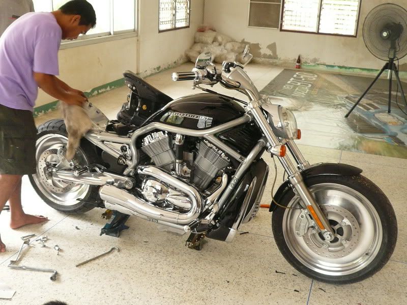

ตอนต้นผมเกริ่นพุดถึงเด็กที่บ้านผม ผมโชคดีอย่างครับ ลูกพี่ของเด็กที่บ้านผม ก่อนมาทำงานที่บ้านผมเคยเป็นช่างศูนย์ฮอนด้า มีความรู้เกี่ยวกับมอ'ไซค์และเป็นลุยงาน ผมเลยมีมือขวาค่อยช่วยงาน
ส่วนอีกสองคนจบ ปวส. เครื่องยนต์ มาสามารถเป็นลูกมือ หรือบางที่เป็นผู้แนะนำผมด้วยซ้ำ อิอิ
ขอขอบคุณสมาชิกทั้ง 3 ด้วยนะครับ boogie boogie
หนึ่งในสองคนที่ผมบอกว่าจบ เครื่องยนต์มา

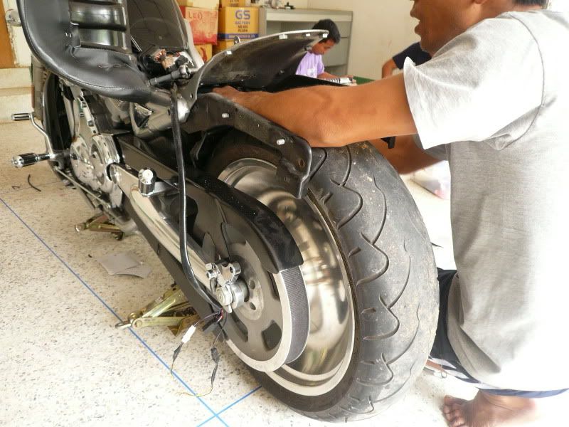

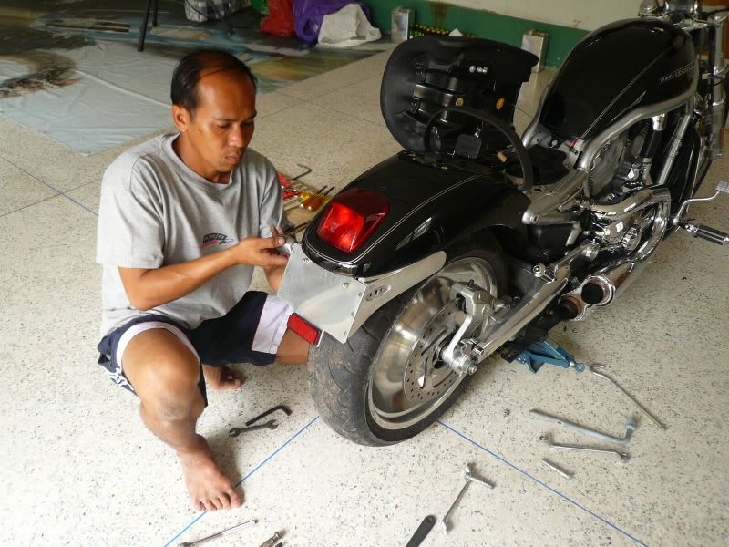

ค่อยๆๆถอดออกทีละชิ้น น๊อตที่ละตัว  เห็นเหล็กเพลสสีดำๆไหมครับ
ชิ้นนี้ต้องลื้ออกด้วยนะครับ ไม่งั้นเวลาประกอบกลับจะเห็นชิ้นนี้โพล่ออกมา
ประกอบขายึดใหม่กับโช็ค
ประกอบไฟเลี้ยวเสร็จแล้วทั้งสองข้าง
หลังประกอบเสร็จจะได้ประมาณแบบนี้ แต่~!ยังไม่ได้เอาแม่แรงลงเลยตูดลอยๆๆ
;D ;D

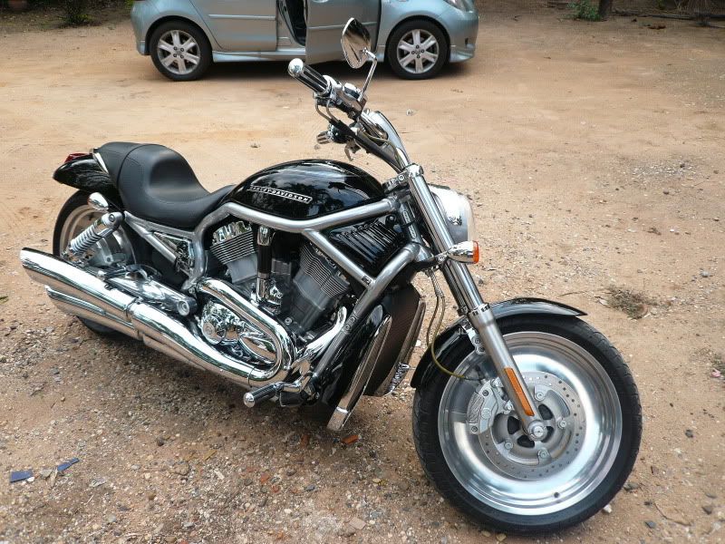

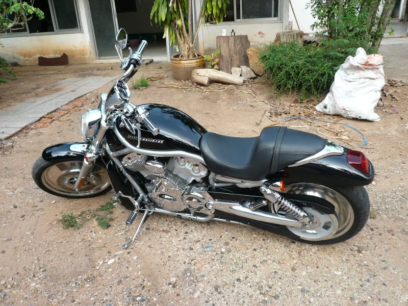

สุดท้ายก็จบรีวิวนี้ด้วยลูกรักของผม เค้าชื่อ "น้องวี" ;D ;D
thepsu
  • กระทู้: 269
Re: DIY-relocation tune signal"มาย้ายไฟเลี้ยวกันเถอะ ด้วยเงินไม่ถึง 200 บาท"
« ตอบกลับ #7 เมื่อ: เมษายน 01, 2011, 08:34:41 PM »
before and after
before
after
