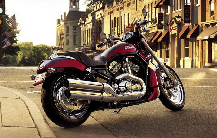

VRSCD Night Rod 2006
จากการผสมผสานระหว่าง Street Rod และ V-rod ก่อให้เกิดรถรุ่นใหม่ สมรรถนะสูงในตระกูล VRSC นั้นคือ Night Rod จากคอลัมน์ใน Motorcycle Cruiser Magazine ในเดือนตุลาคม 2005 ดูได้ที่นี่

ความสงสัยของคนขี่ Honda เป็นอะไรที่พอจะเข้าใจได้ เนื่องมาจากเจ้า VRSCD รุ่นนี้เป็นส่วนผสมระหว่าง V-Rod ต้นตระกูลเครื่องยนต์ระบายความร้อนด้วยน้ำขนาด 1130 ซีซี Twin Overhead Cam Shaft แบบสูบวี 60 องศา กับรุ่นใหม่อย่างเจ้า Street Rod ที่นำเข้าจุดเด่นของทั้งสองรุ่นมารวมกันพร้อมกับใส่ลูกเล่นใหม่ๆบางอย่างที่นักขี่ทั่วไปอยากได้เข้าไปเพิ่มเติม ทำให้เกิดเจ้า Night Rod ขึ้นมา ซึ่งในระหว่างที่ยังต้องปิดเป็นความลับ เราใข้ชื่อเรียกเจ้ารถคันนี้ว่า Nightstick ในเวลาที่เราต้องพูดคุยถึงมันในที่ๆมีคนอื่นฟังอยู่ด้วย
สำหรับบางคนที่ไม่ค่อยจะคุ้นเคยกับตระกูล VRSC ลองมาดูบทสรุปสั้นๆกันซักหน่อย รุ่นแรกที่เกิดขึ้นตระกูลนี้คือ VRSCA V-Rod เริ่มต้นในปี 2001 ด้วยเครื่องยนต์ที่ถูกพัฒนาร่วมกับ Porsche ขนาด 1130 ซีซี ที่รีดแรงม้าออกมาได้ถึง 110 แรงม้า รูปทรงตัวรถแบบครุยเซอร์แท้ๆ เบาะนั่งต่ำ เท้าเหยียดออกไปด้านหน้าด้วยพักเท้าแบบ Forward Control ล้อแม๊กตันแบบจานดิสซ์เกลี้ยงไม่มีการตกแต่งลวดลายใดๆ น้ำหนักตัวค่อนข้างเบาเมื่อเทียบกับรถครุยเซอร์รุ่นอื่นๆ ทำให้การตอบสนองอัตราเร่งทำได้ดี ซึ่งเทียบกับรถครุยเซอร์เครื่องยนต์วีทวินขนาดใหญ่ได้อย่างสบายๆ จะมีก็แต่ Yamaha V-Max เครื่องยนต์ 4 สูบเรียงเท่านั้น ที่เจ้า V-Rod กินไม่ลง ส่วนข้อด้อยของเจ้า V-Rod คงจะเป็นเรื่องของตำแหน่งเบาะนั่งที่อยู่ต่ำ กับพักเท้าที่เหยียดไปอยู่ด้านหน้า อาจจะทำให้เกิดอาการเมื่อยสำหรับนักขี่หลายๆ คน
ในรุ่นถัดมาของตระกูลนี้ได้ถูกตกแต่งภายนอกเพิ่มเติมนั่นคือ VRSCB หรือ V-Rod Model B ที่แทบจะไม่ค่อยแตกต่างกันกับ VRSCA เท่าไรนัก อย่างการเปลี่ยนสีเฟรมจากสีเงินมาเป็นสีดำ หรือเปลี่ยนไฟหน้าให้แตกต่างนิดหน่อย แต่พอมาถึงสมาชิกลำดับที่ 3 อย่าง VRSCR Street Rod ทำให้ Harley ก้าวเข้าสู่การเปลี่ยนแปลงที่ชัดเจนจาก V-Rod โดยเริ่มนำออกสู่ตลาดในปี 2006 ด้วยการออกแบบเฟรมใหม่ พร้อมแผงคอที่เบนน้อยกว่า V-Rod ระยะโช๊คที่มีช่วงยุบที่มากขึ้น ตำแหน่งเบาะนั่งที่สูงขึ้น เพิ่มพื้นที่ของถังน้ำมันใต้เบาะ แต่สิ่งที่ทำให้เจ้าของรถ V-Rod อิจฉาคือรูปแบบท่อไอเสียใหม่ ที่ทำให้อัตราสิ้นเปลืองน้ำมันดีขึ้น เพิ่มแรงม้า และให้เสียงท่อที่พอจะได้ยินขึ้นมาบ้าง รูปแบบทั้งหมดพอที่จะบอกได้ว่า Street Rod ถูกออกแบบมาจากดีไซน์เนอร์คนเดียวกับที่ออกแบบ V-Rod แต่ด้วยรูปร่างที่กระชับและดุดันกว่า ทำให้ Harley เรียก Street Rod ว่าอยู่ในกลุ่มของ Roadster แทนที่จะเป็น Cruiser เหมือนเดิม
เจ้าตระกูล Rod ทั้งหลายค่อนข้างที่จะทำตลาดได้ดีกับกลุ่มที่จะทดลองใช้ Harley เป็นครั้งแรกและกลุ่มตลาดยุโรป ซึ่งเป็นกลุ่มตลาดที่กำลังเติบโตอย่างต่อเนื่อง ซึ่งทีมงานของ VRSC เริ่มหันมามองสินค้าที่เค้ามีอยู่ในมือและตั้งคำถามว่า “ทำไมเราไม่ลองเอาเครื่องแรงๆมาใส่ในรถทรงครุยเซอร์ดูบ้างหล่ะ” นี่คือที่มาของสมาชิกใหม่อย่าง Night Rod

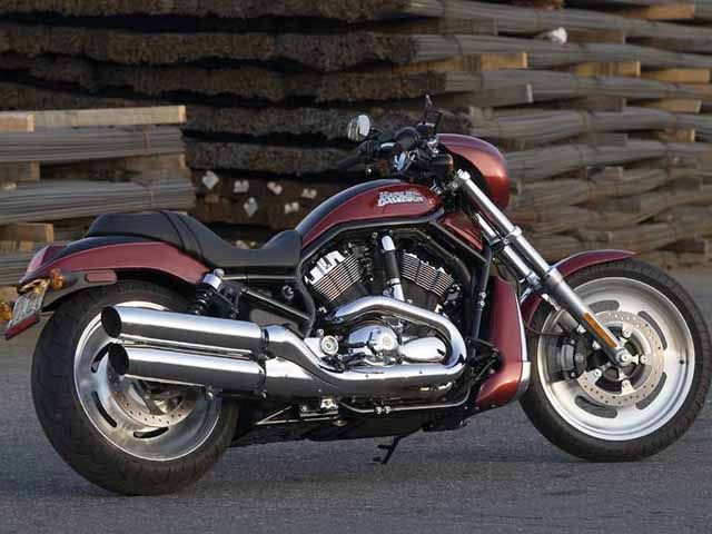

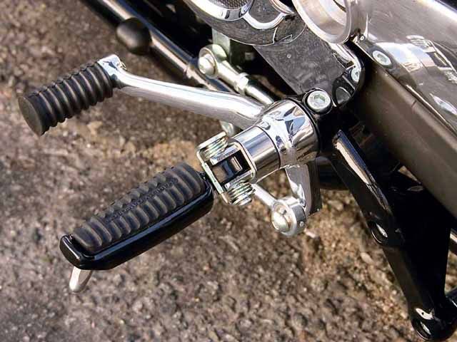

หัวใจของเจ้า Night Rod คือเครื่องยนต์ขนาด 120 แรงม้าของ Street Rod ที่ถูกยกมาใส่ในเฟรม V-Rod พร้อมด้วยระบบท่อไอเสียดีไซน์ใหม่ที่ถูกใช้ใน Street Rod ซึ่ง Night Rod นั้นให้อารมณ์การขี่เหมือนกับรถ 2 รุ่นในคันเดียว เนื่องมาจากระบบพักเท้าที่มีมาให้ถึง 2 แบบ สำหรับบางคนที่อยากขี่ในท่าเปลือกหอยที่ขาเหยียดไปอยู่ด้านหน้าแบบ Forward หรือขี่แบบสบายๆในชุดพักเท้ากลางตัวรถที่มีแป้นเบรคและคันเกียร์ติดตั้งอยู่
สำหรับองศาแผงคอและเฟรมของ Night Rod จะอยู่ระหว่าง V-Rod และ Street Rod ซึ่งองศาของกระโหลกเฟรมจะใช้ค่าเดียวกับ V-Rod คือ 34 องศา แต่องศาของแผงคอจะลดลงจาก 38 องศา มาเป็น 36 องศา ส่วน Street Rod จะมีองศากระโหลกเฟรมอยู่ที่ 30 องศา และแผงคออยู่ที่ 32 องศา สำหรับระยะฐานล้อที่ 66.9 นิ้ว จะยาวกว่า Street Rod อยู่เกือบนิ้ว แต่สั้นว่า V-Rod อยู่ 0.6 นิ้ว ส่วนระยะ Trail ของ Night Rod จะยาวที่สุดในตระกูลที่ 4.6 นิ้ว เมื่อเทียบกับ 3.9 นิ้วของ V-Rod และ 4.3 นิ้วของ Street Rod ส่วนระยะความสูงเบาะเท่ากับ V-Rod ที่ 27.1 นิ้ว และเตี้ยกว่า Street Rod เกือบ 3 นิ้ว เนื่องมาจากว่าระยะยุบของโช๊คขนาด 4 นิ้ว และถังน้ำมันขนาด 3.7 แกลลอน เท่ากับ V-Rod

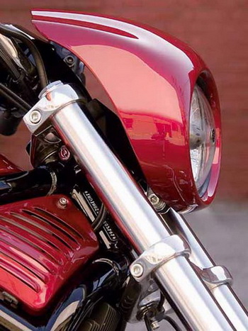

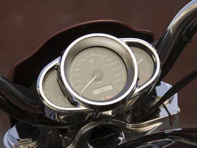

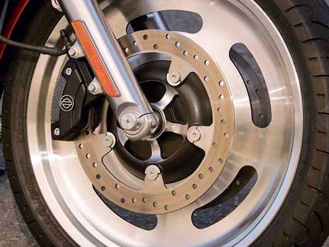

ถึงแม้ว่ารถทั้ง 3 รุ่นจะใช้ยางและล้อในขนาดเท่ากัน แต่เลือกใช้แบบของล้อที่แตกต่างกัน Night Rod จะเป็นล้อแม๊กจานดิสท์เจาะช่อง ส่วน V-Rod จะเป็นจานดิสท์ทึบทั้งใบ สำหรับ Street Rod จะเป็นล้อแม๊กแบบ 10 ก้าน รูปแบบโดยรวมทั้งหมดของ Night Rod จะดูเป็นเอกลักษณ์เฉพาะตัว แฟริ่งหน้าขนาดเล็กสไตล์รถแดร็กที่สดใหม่ไม่เคยใช้มาก่อน แต่ก็ยังมีหลายๆส่วนที่นำเอามาจาก V-Rod Model B อย่างแฮนด์สเตนเลส เสื้อสูบสีดำ เฟรมสีดำ ปัดเงาที่ตัวครีบเสื้อสูบ พร้อมเรือนไมล์คู่ LCD และนาฬิกาบอกเวลา ส่วนประกอบหลายๆอย่างยังเป็นเอกลักษณ์สำหรับตระกูล VRSC อย่าง ถังน้ำมันอลูมิเนียมใต้เบาะ ของหม้อน้ำชุบโครเมี่ยม หรือบังโคลนหลังที่ซ่อนขาจับบังโคลนไว้ด้านใน

นอกจากนั้นแล้ว สิ่งที่ทำให้ท่าทางการขี่ทางไกลสามารถนั่งขี่ได้สบายขึ้นคือ ชุดพักเท้า (มีมาให้ถึง 3 จุด ถ้านับรวมไปถึงพักเท้าของคนซ้อน) ที่สามารถปรับเปลี่ยนตำแหน่งขาเพื่อลดแรงกดเฉพาะจุดได้มากขึ้น แค่จำไว้อย่างว่า พักเท้าชุดกลาง เป็นชุดที่มีก้านเบรคติดตั้งไว้ เผื่อต้องการที่เบรคให้แบบฉับพลัน ก็ควรที่จะใช้พักเท้าชุดนี้ ซึ่งเหมาะสำหรับความยาวขาเฉลี่ยของทุกคน และพักเท้าชุดกลางก็น่าจะเป็นพักเท้าที่ให้ความสบายและทำให้ควบคุมรถได้ง่ายที่สุดอีกด้วย

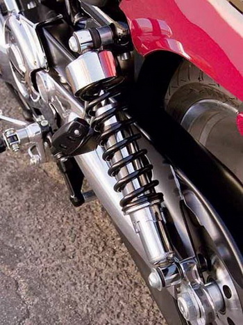

สำหรับระยะยุบที่ให้มามากกว่ารถในแบบครุยเซอร์ทั่วไป ทำให้เจ้า Night Rod สามารถลุยในสภาพถนนที่ขรุขระได้ดีกว่ารถครุยเซอร์รุ่นอื่นๆ ระบบกันสะเทือนอยู่ในระดับที่พอรับได้ ถึงแม้ว่าจะต้องแบกน้ำหนักตัวถึง 626 ปอนด์ในเวลาที่มีน้ำมันเต็มถัง แต่ก็ยังให้ความรู้สึกเบาและตอบสนองได้ดีเมื่อได้ขับขี่เปรียบเทียบกับรุ่นอื่น โดยเฉพาะเรื่องของอัตราเร่งที่ให้มาอย่างเหลือเฟือเมื่อเทียบกับน้ำหนักตัว

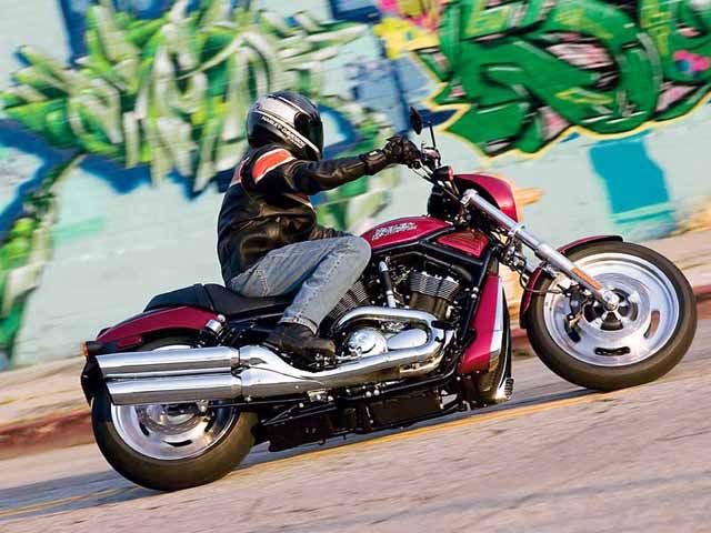

Night Rod ยังมีข้อได้เปรียบรถครุยเซอร์รุ่นอื่นๆอีกหลายอย่าง รวมไปถึงรุ่นพี่อย่างเจ้า V-Rod ในสภาพถนนที่ไม่ค่อยจะดีนัก ด้วยพละกำลังที่มากกว่า, การาตอบสนองที่ฉับไวของรอบเครื่อง การควบคุมรถที่ง่ายและ มีความเสถียรในตัวรถสูง คุณสามารถเทโค้งได้มากกว่ารถครุยเซอร์รุ่นอื่นๆ ก่อนที่จะมีส่วนใดของรถครูดเข้ากับถนน สำหรับระบบเบรคแล้ว Night Rod ใช้ระบบเบรคแบบเดียวกับ Street Rod นั้นคือ Brembo ที่เริ่มต้นใช้ตั้งแต่ปี 2006 เป็นอุปกรณ์มาตรฐานติดรถในตระกูล VRSC ด้วยจานเบรคขนาด 11.8 นิ้ว กับคาลิปเปอร์แบบ 4 ลูกสูบ แบบคู่สำหรับล้อหน้า ซึ่งข้อดีของเบรค Brembo ถ้าคนที่เคยใช้จะรู้ว่า เบรครุ่นนี้จะใช้แรงบีบก้านเบรคน้อยกว่า ระยะบีบน้อยกว่า แต่ให้พลังในการเบรคที่มากกว่า เมื่อเทียบกับระบบเบรครุ่นเก่าของ Harley แล้ว แทบจะลืมของเดิมไปเลยทีเดียว แต่ยังมีข้อที่หวังไว้เพิ่มเติมว่าอยากให้ Harley เพิ่มกลไกในการปรับระยะมือเบรคเพื่อที่จะได้ปรับระยะให้เหมาะสมกับขนาดอุ้งมือของแต่ละคน

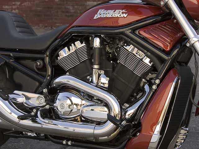

ในช่วงเวลาที่รถครุยเซอร์ในแบบเครื่องยนต์ V-Twin กำลังแข่งกันในเรื่องของขนาดเครื่องยนต์ที่ใหญ่ขึ้น และน้ำหนักรถที่มากขึ้น เจ้าตระกูล Rod ทั้งหลายที่ใช้เครื่องยนต์ที่ให้รอบสูง (เมื่อเทียบกับรถครุยเซอร์อื่นๆ) แบบ DOHC สูบวี 60 องศา 8 วาล์ว ระบายความร้อนด้วยน้ำ เผยให้เห็นถึงสมรรถนะอันโดดเด่นของเครื่องยนต์เมื่อสามารถเพิ่มแรงม้าได้จากการออกแบบระบบท่อไอเสียแบบใหม่จากโรงงาน ทำให้คู่แข่งหลายรายต้องจับตามอง
ถ้าคุณอยากจะเล่นรอบเครื่อง (เรดไลน์อยู่ที่ 9000 รอบ) พร้อมปล่อยคลัชท์เพื่อกระชากออกตัวแล้วหล่ะก็ เจ้า Night Rod จะทิ้งฝุ่นให้รถครุยเซอร์คันอื่นๆแน่นอน ถึงแม้ว่ามันจะไม่ได้ให้แรงบิดที่สูงในรอบต่ำเหมือนกับรถ V-Twin เครื่องยนต์ขนาดใหญ่รุ่นอื่นๆ แต่เจ้า Night Rod จะออกตัวได้ลื่นและฉุดตัวมันเองได้ดีในรอบเครื่องตั้งแต่ 2000 รอบขึ้นไป และในขณะที่วิ่งอยู่ในความเร็วเฉลี่ยบนทางหลวง มันไม่จำเป็นต้องตบเกียร์ลงเพื่อเร่งแซง นั้นหมายความว่า Night Rod ให้ช่วงอัตราเร่งที่กว้างกว่ารถที่ให้กำลังในรอบเครื่องต่ำ เหมือนๆกันกับ Street Rod ที่จะเกิดอาการกระตุกนิดหน่อยในรอบต่ำเวลาเครื่องเย็น แต่หลังจากวอร์มเครื่องแล้วและรอบเครื่องยนต์ได้ที่ เจ้า Rod ทั้งคู่จะทยานออกตัวได้อย่างรุนแรงจนรถครุยเซอร์ตัวอื่นๆต้องมองตาม

ล้อ : อัลลอย, ล้อหน้า 19 x 3.0 นิ้ว , ล้อหลัง 18 x 5.5 นิ้ว
ยางหน้า : 120/70ZR-19 Dunlop D207F
ยางหลัง : 180/55ZR-18 Dunlop D407
เบรคหน้า : คู่, แบบ 4 ลูกสูบ , จานขนาด 11.8 นิ้ว
เบรคหลัง : แบบ 4 ลูกสูบ , จานขนาด 11.8 นิ้ว

ระบบกันสะเทือนหลัง : โช๊คคู่, ระยะยุบ 5.0 นิ้ว, ปรับสปริง Preload ได้

อุปกรณ์ติดรถ : เกจวัดความเร็ว, เกจวัดรอบ, เกจบอกระดับเชื้อเพลิง, จอ LCD บอกระยะทาง/จับระยะทางได้ 2 ความจำ/นาฬิกา/ระบบเตือน; ไฟแสดงไฟสูง, ไฟเลี้ยว, เกียร์ว่าง, แรงดันน้ำมันเครื่อง, อุณหภูมิเครื่องยนต์, ไฟเตือนเครื่องยนต์ผิดปกติ, ระบบกันขโมย
