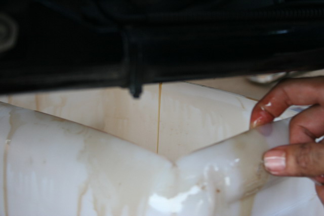

-แกลลอนสูงไป เกือบยัดเข้าใต้ท้องไม่ได้ รอจนน้ำมันไหลออกจนหมด (ควรคร่อมแล้วตั้งรถให้ตรงจะมีน้ำมันไหลออกมาเพิ่ม)
