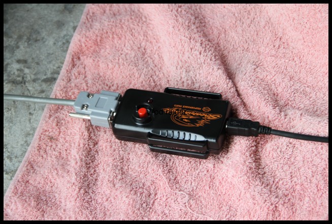

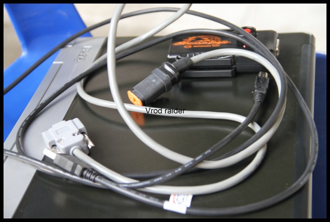

คุณจะต้องมี เจ้าสายเคเบิ้ล และก็ Notebook เอาไว้ทำงานร่วมกัน

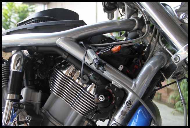

สายเคเบิ้ลจะต่อเข้าโดยตรงกับรถแบบนี้ครับ

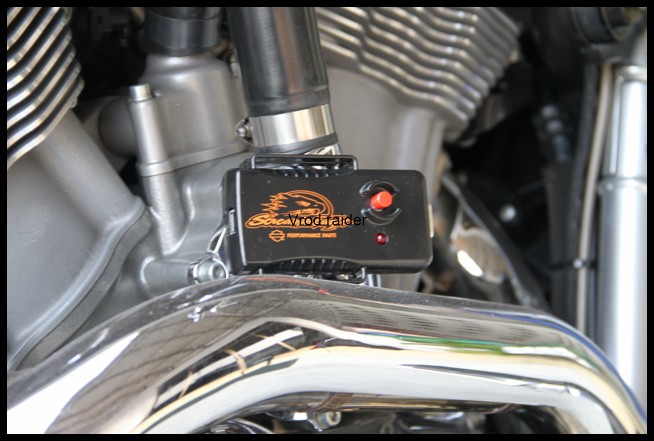

ส่วนกล่องจะต่อนอกตัวรถนะครับ ไม่เหมือน Power commander

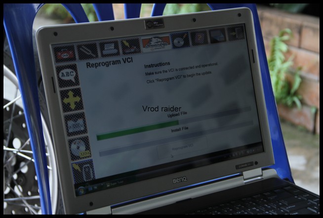

เมื่อต่อเสร็จแล้วก็เอามาต่อเข้ากับคอมพิวเตอร์ แล้วเปิด Software
By vrodraider, shot with Canon EOS 7D at 2010-03-08
ตัวเครื่องไม่มีอะไรที่ซับซ้อนครับ แต่ที่ซับซ้อนคือ ตัวโปรแกรม

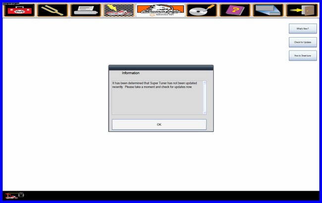

นี่คือหน้าตา ตัว Software

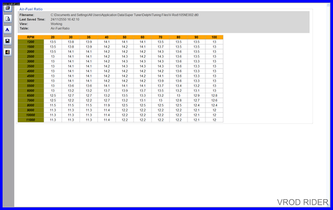

*ตารางการจ่ายน้ำมัน
อัตราส่วนการผสมของน้ำมันและอากาศ เพื่อให้เหมาะสมกับน้ำมันที่ใช้ โดยทั่วไป 14.6 คือค่าที่ตั้งมาจากโรงงาน แต่ถ้าคุณจะใช้น้ำมันแก๊สโซฮอล์10% ต้องตั้งที่ 14.3 รึ 26% ก็ใช้ค่า 13.5
หน้าตาของตาราง แถบบนคือ % การเปิดใช้น้ำมัน แถบข้างคือค่า MAP Load
By vrodraider at 2010-03-08
ลคค่า AFR ทำให้เกิดผลคือเพิ่มน้ำมันมากขึ้น เพิ่มค่า AFR ทำให้น้ำมันน้อยลง
