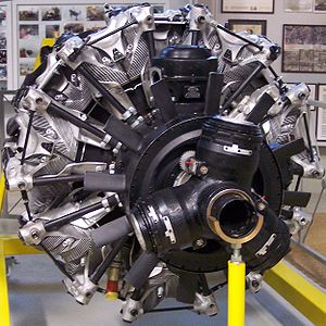

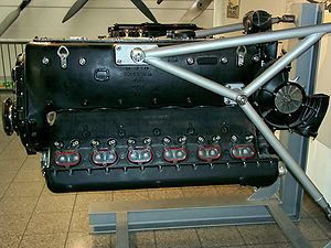

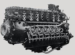

เครื่องหัวฉีดหัวแรก ได้ถูกบันทึกว่า นายช่าง Jonas Hesselman ได้นำระบบหัวฉีดสำหรับเบนซินมาใช้เป็นครั้งแรก ในปี 1925 โดยนำมาใช้ในเครื่องที่เค้าพัฒนาขึ้นมาเอง ซึ่งการพัฒนาครั้งนั้น มีคอนเซปนำมาใช้กับเครื่องบินในการต่อสู้ทางอากาศเท่านั้น
Junkers Jumo 210
Daimler-Benz DB 601
BMW 801

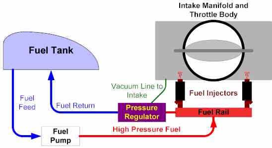

ระบบน้ำมัน

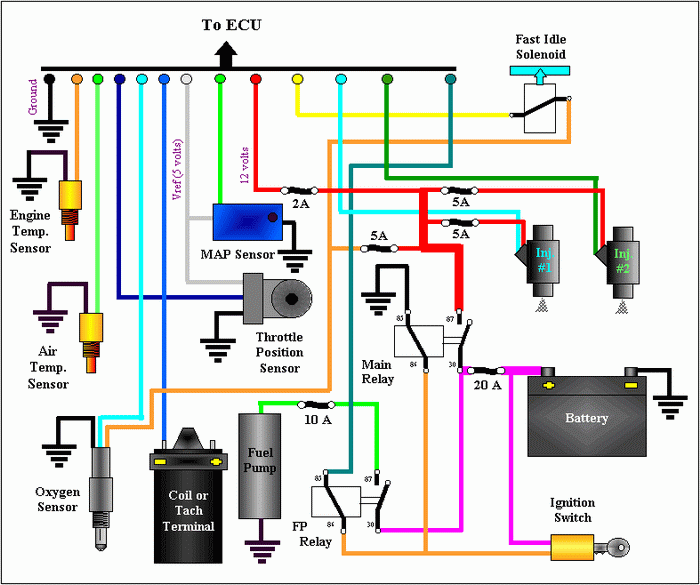

แผนผังระบบ
เครดิต http://www.nightrider.com
ยังไม่ต้องไปเข้าใจในเรื่องภาษาปะกิตนะครับ ดูรูปคร่าวๆ ไปก่อน แค่ว่า ระบบมันค่อนข้างละเอียดอ่อน และยุ่งยากพอสมควร
