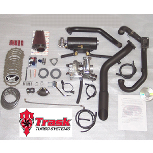

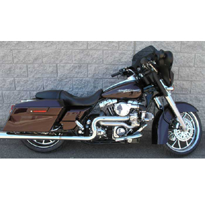

แบบ แรก Street use นะครับ
มาเป็นชิ้นๆ แบบนี้
มี ชุด Header ใหม่ ชุดเทอร์โบ watsegateในตัว มีแผ่นครัชมาให้ มีกรองอากาศมาให้ แล้วก็อุปกรณ์กระจุกระจิกอีกเล็กน้อย
ชุดนี้ ถ้าเอาใส่พวก Touring ก็จะเพิ่มความแรงให้ได้ประมาณ 100- 130 แรงม้า
แต่ถ้าเอามาใส่กับพวกตระกูล Vrod ม้าจะเพิ่มได้มากถึง 160 ตัวเลยทีเดียว

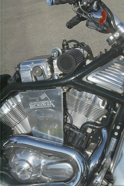

อีกแบบ ก็จะเป็นพวก Supercharger ใช้แรงเครื่องมาปั่นลม
credit - http://www.sprintex.com.au
พวก นี้ก็จะได้แรงม้าไม่ต่างกับ Turbo เท่าไหร่ แต่สิ่งที่ต่างก็คือ เรื่องของ อุณหภูมิ Turbocharger จะมีความร้อนที่น้อยกว่ามากครับ แต่ราคาก็แพงกว่ามากเช่นเดียวกัน
อย่าง Set นี้ ราคาอยู่ที่ 5,995.00 เหรียญออสเตรเลีย

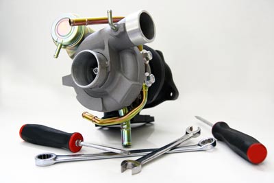

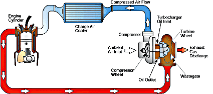

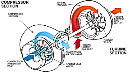

turbo นะครับ เป้นต้องสร้างลม โดยเอาไอเสียมาปั่นแบบนี้ครับ
credit - http://static.howstuffworks.com
การทำงานของมันหนักหน่วงและรุนแรงมาก 100000 Rpm ขึ้นไปนะครับ ต้องดูแลกันพอสมควรเลยทีเดียว
การ ทำงานของ Turbo จะสร้างลม อัดเข้าไปใน กระบอกสูบครับ ลมมากขึ้น น้ำมันก็ต้องปรับตามคือมากขึ้นเหมือนกันครับ ทำให้เกิดแรงระเบิดที่แรงขึ้นทำให้ได้แรงม้าเพิ่มขึ้น ตามลำดับ
แรงลมที่อัดเข้าไปมีหน่วยวัดเป็น ปอนด์ ครับ PSI โดยปกติ Turbo จะตั้งไว้ที่ 8 PSI เท่านั้น ในกรณีที่รถเดิมๆ มาจากโรงงานไม่มีการปรับแต่งอะไรทั้งสิ้นครับ รถจะรับได้ ทำงานได้ดี ซึ่ง 8ปอนด์ นี่ให้แรงเพิ่มจากเดิมราวๆ 20-30% ครับ
แต่ RB เค้า Modify ทำให้ รับแรงลมได้มากถึง 20 - 30 PSI กันเลยทีเดียว แรงแบบน่ากลัวเครื่องพัง 55555+

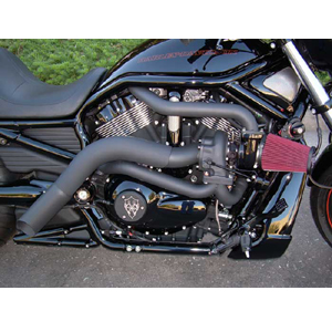

เราลองมาดูการติดตั้ง Turbo บน Vrod บ้างมะครับ
เห็น กราฟปะครับ มันต่างกับของเดิมๆ มาโรงงานเยอะมากนะครับ
เตรียมชำแหละ เอาของมากองๆ ไว้
เอาชำแหละได้ ที่เห็นคือ Throttle body แกะออกไปแล้ว
ใส่ท่อใหม่ รอเอา เทอร์โบมาลง
อะ ลงแล้ว เริ่มดุ ขึ้นยังครับ
