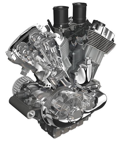

ในเรื่องของการแต่งเครื่อง ทาง Harley- Davidson เค้าก็มีให้บริการเป็น ชุด Screaming Eagle มาให้เราได้ซื้อได้เอามาปรุง แบ่งเป็น 3 Stageคือ
1. ใส่ท่อSE แล้วก็ race tuner กับ เปลี่ยนสายหัวเทียน หัวเทียน กับใส่ High flow Air filter ถ้าเป็นเครื่อง คาร์บูเรเตอร์ก็จะแนะนำให้เปลี่ยนเข็มนมหนู เพราะว่า น้ำมันจะบางไป เป็น Stage 1
2.ในขั้นตอนนี้ต้องซื้อ Cam valve แต่งของ Screaming Eagle กับ push rod แต่ง มาใส่นะครับก็ต้องปรับจูนน้ำมันกันอีกรอบ
3. ในส่วนนี้ ก็จะมีเกี่ยวกับเครื่องเล็กน้อย คือ ต้องซื้อ ชุดลูกสูบแต่งที่เพิ่มกำลังอัดมาใส่นะครับ แล้วซื้อชุดไฟแบบ Race มาใช้ เป็น Stage 3

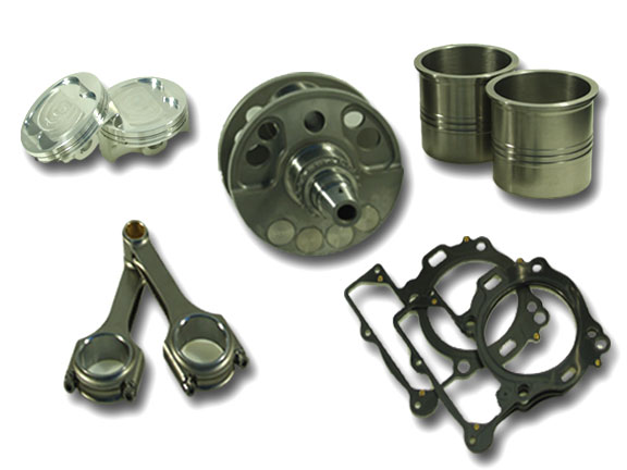

1.Piston Head ไอ้เจ้าลูกสูบนี่ มีหลายบริษัทที่ทำนะครับ และมีน่าสนใจก็ มีของ Wiseco CpPiston 2 บริษัทนี้ค่อนข้างจะมีรุ่นให้เลือกเยอะพอสมควร
แถมวัสดุก็ใช้อย่างดี เป็น อลูมิเนียมอัลลอยด์เกรด 7075 ใช้ระบบอัดแรงขึ้นรูปเพื่อเปลี่ยนเกรนของโมเลกุลลูกสูบให้แข็งแรง
ใช้ความร้อนอบเพื่อให้เกรนคงสภาพ 2ครั้ง เหมือนกันทั้งคู่ แต่ ช้าก่อน มีข้อแตกต่างกันนะครับ
ของ Wiseco Piston จะมีแหวนลูกสูบแค่ 2ชั้น แต่จะเคลือบสารการลดความฝืดที่หัวลูกสูบไว้
ของ CpPiston จะมีแหวน 3ชั้นเหมือนของ Standard แต่รูระบายน้ำมันเครื่องจะใหญ่กว่าของ STD
ตามไปดู Catalog กันครับ
Link - http://www.wiseco.com/ มี Product search นะครับก็ใส่ชนิดของเครื่องคือ Vtwin แล้วก็ระบุรุ่นลงไปครับ
Link - http://www.cppistons.com/Downloads/Catalogs/tabid/77/Default.aspx มองไปล่างๆจะเห็นรูปเท่ๆของรถแรงๆ เค้าทำให้ HD โดยเฉพาะเลย 1 Catalog
ทั้ง 2 ยี่ห้อนะครับ เราจะซื้อแบบแยก set ก็ได้ แบบจะเอาแต่ลูกสูบแหวนไม่เอา ไปใช้ของอันอื่นที่คิดว่าดี ก็ได้ครับ รึว่าจะซื้อ ชุดมาเลย ของ WiseCo ทำเป้น Set ให้นะครับ ใน set ประกอบด้วย
- หัวลูกสูบ 2หัว
- สลักล๊อคสูบพร้อมแหวนล๊อค
- แหวนลูกสูบ
- ปลอกสูบ ในกรณีที่ทำเป็น เครื่องให้โตขึ้น เปลือกนอกจะเท่าของเดิมแต่ข้างในจะบางกว่าเล็กน้อย แต่ในบางเครื่องก็ต้องขยายเสื้อสูบนะครับ แล้วแต่รุ่น
- ประเก็นหัวเครื่องชนิดอย่างดี เกรดแข่ง
ถ้าไม่ชอบ 2 ยี่ห้อนี้ก็ยังมีอีกเยอะครับ นี่ยกตัวอย่างให้ดู
ในกรณีที่ เราชอบของ Cppiston แต่ Cppiston จะไม่มีปลอกสูบมาให้ เราก็ต้องไปหาบริษัทที่เค้ารับทำ ผมหามาได้ 1แห่งที่คิดว่าดีนะครับ บริษัท AdvanceSleeves

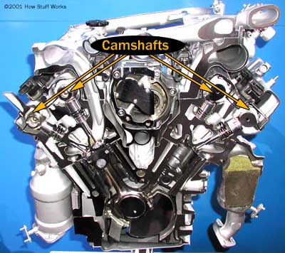

ก็การตั้งระยะ องศาการเปิดของไอดี ไอเสียนะครับ เพราะเราทำเครื่องให้แรงขึ้น แคมก็ต้องเปิดให้เวลาการเปิดค้างนานขึ้นเพื่อที่เครื่องจะมีการเอาลมเข้ากับระบายออกได้ดีขึ้น
ในส่วนของ Valve Camshaft นี่นะครับ เราสามารถเอาของเดิมไปแต่งได้โดยส่งไปให้เค้าทำให้รึว่า จะสั้งซื้อสำเร็จรูปไปเลยก็ได้

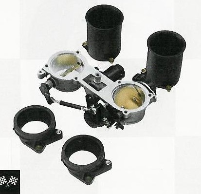

ส่วนในรถที่เป็น คาร์บูเรเตอร์ก็หา คาร์บูแต่งมาใส่ครับ เพื่อเพิ่มน้ำมันกับเพิ่มอากาศให้กับเครื่อง ในส่วนรถที่เป็นหัวฉีด ผมแนะนำว่า Throttle body ของ Screaming eagle เลยครับ OK แล้ว แต่ก็มีบางคนเค้ารับ Modifyให้นะครับ
คือต้องส่งไปแล้วเค้าจะส่งอันที่แต่งให้แล้วกลับมาเพิ่มเงินอีกนิดหน่อย ก็ประหยัดกว่า ของ Screaming eagle ครับแต่ เสียเวลาตอนส่งไปส่งมานี่ละครับ ถ้าคุณแต่งรถแล้วแรงไม่เกิน 20% จากของเดิม ก็แค่แต่งตาม 3Stage ของ Screaming Eagle ไม่ต้องทำอะไรมากแต่ถ้าคุณอยากได้แรงกว่านั้นละ Head Job and Crank case แน่นอนครับ การขยายความจุของเครื่องนั้น ประกอบด้วย
1. Big bore คือการขยายขนาดของลูกสูบให้โตขึ้น แต่พอโตได้ในขนาดนึงจะไม่สามารถหาปลอกสูบและกว้านเสื้อได้อีก จึงต้องมีการเปลี่ยน เพลาข้อเหวี่ยงเพื่อให้มีระยะการชักที่ยาวขึ้น TDC จะเท่าเดิม แต่ BDC จะลึกลงไป
**หมายเหตุ TDC Top dead center คือ จุดที่ขึ้นสูงสุดของระยะชัก BDC ? Buttom dead center จุดตายล่างก็ต่ำสุดของระยะชัก
2. Crank Shaft&Flywheel มี 3 ขนาดให้เลือก เอาตัวอย่างเวปมาให้ดูครับ
Link - http://www.cas4.com/engine/engine-flywheels2.html
Link 2 - http://www.faliconcranks.com/crank_svc.html
**ราคาตัวอย่าง
215-102 HARLEY VROD BILLET 1/4" STROKER (78.5MM) 2059.00
215-103 HARLEY VROD BILLET 3/8" STROKER (81MM) 2059.00
215-104 HARLEY VROD BILLET 1/2" STROKER (84.5MM) 2059.00
ราคา แตกต่างกันอย่างชัดเจนครับ ของ falicon นี่เกรดรถแข่งนะครับ ไม่ใช่ Street usage เป็นโลหะผสมเบา ชุบด้วยโลหะเคลือบไนไตร์ดที่เอาไปเคลือบพวก เล็บกลึงสีทองๆนั้นละครับ

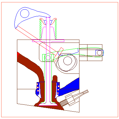

ส่วนขยาย การปรับแต่งฝาสูบ
การปรับแต่งฝาสูบ
ก่อนจะลงในรายละเอียดก็ขอทำความเข้าใจในส่วนต่างๆ ดังนี้
ฝาสูบจะประกอบไปด้วยชิ้นส่วนหลักๆ ดังนี้
1.ทางเข้าไอดี จะต่ออยู่กับท่อไอดีซึ่งจะมีหัวฉีดติดตั้งอยู่ กรณีที่เป็นเครื่องยนต์แบบหัวฉีด
2.ทางออกไอเสีย จะต่ออยู่กับท่อไอเสีย
3.ชุดวาล์ว ( ไอดี + ไอเสีย + สปริง + กระเดื่องกดวาล์ว + ก้านกระทุ้งหรือบางรุ่นใช้ไฮดรอลิก )
4.ชุดแคมชาร์ฟ ( ไอดี + ไอเสีย )
5.ห้องเผาไหม้
วัตถุประสงค์ของการแต่งฝาสูบ เพื่อ
1.ให้ไอดีสามารถไหลเข้าห้องเผาไหม้ได้รวดเร็วและเพียงพอ
2.ให้ไอเสียสามารถไหลออกจากห้องเผาไหม้ได้รวดเร็ว
3.ลดหรือเพิ่มกำลังอัด
4.เพิ่มแรงม้าและแรงบิดของเครื่องยนต์
จุดที่จะทำการแต่งฝาสูบ
1.ขยายบ่าวาล์ว , ห้องเผาไหม้ , ทางเข้าไอดีและไอเสีย ซึ่งอาจจะทำเพียงจุดใดจุดหนึ่งก็ได้
2.ลบเหลี่ยมหรือมุมตามจุดต่างๆ ที่ส่งผลให้การไหลของอากาศและไอเสียลดลง หรือมีทิศทางการไหลที่ไม่เหมาะสม
3.ขัดเงา เพื่อให้การFlowทำได้สะดวกขึ้น โดยปกติทางเข้าไอดีจะไม่ขัดให้เงามาก เพื่อป้องกันละอองน้ำมันเชื้อเพลิงจับตัวเป็นหยด
ข้อควรระวังในการปรับแต่งฝาสูบ
1.ต้องมีการปรับแต่งในจุดอื่นตามมาด้วย เช่น ปริมาณน้ำมัน , ปริมาณอากาศ , ระบบจุดระเบิด , ท่อไอเสีย , ปากทางเข้าของลิ้นเร่ง ,
ขนาด ของท่อส่งไอดี , กรองอากาศ , ระบบส่งถ่ายกำลัง , ระบบอัดอากาศและระบบระบายความร้อนอากาศ(ถ้าเป็นเครื่องแบบเทอร์โบหรือซุป เปอร์ชาร์จ)
2.ผู้ที่ทำการปรับแต่งต้องรู้จริง สามารถคำนวณหาค่าต่างๆได้ โดยความรู้หนึ่งที่เกี่ยวข้องคือวิชากลศาสตร์ของไหล
ดังนั้น การเลือกที่จะให้ใครทำเป็นสิ่งสำคัญที่สุด อย่ามองเพียงภาพลักษณ์ของอู่ หรือดูแค่ว่าอู่ใหญ่ + ช่างแยะ + รถเยอะ
เพราะการModify...... เป็นวิชาขั้นสูง คนที่จะทำตรงนี้ต้องเก่งจริง
บาง อู่.... แค่ซ่อมบำรุงทั่วไปยังทำไม่ถูกต้องเลย ดังนั้นการปรับแต่งฝาสูบที่ไม่เหมาะสมนั้น จะส่งผลให้เครื่องยนต์ทำงานแย่ลงกว่าเดิมแน่นอน
