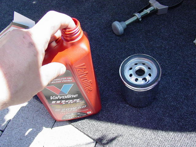

คุณจะต้องใช้อะไรบ้างในการเริ่มที่จะเปลี่ยนน้ำมัน :
1. กรองน้ำมันเครื่อง - ผู้เขียนชอบใช้ แบบ โครเมียมของ H-D แต่ มันก็มีอีกหลายๆ ยี่ห้อที่สามารถใช้กันได้ ขึ้นอยู่กับเงินของคุณ จะใช้ดีกว่า รึว่า ถูกกว่า
2. น้ำมันเครื่อง 3 quarts (2.8 Liters)
3. ไขควงปากแบน ขนาดกลางรึว่าเล็กก็ได้
4. ที่ขันกรองน้ำมันเครื่อง
5. ถาดรองน้ำมันเครื่องที่จะถ่ายออก
6. ผ้าเช็ดสะอาดๆ หลายๆ ผืน
ในการเลือกน้ำมันเครื่อง ขอให้เลือกด้วยตัวคุณเองว่าสิ่งไหนดีที่สุดสำหรับคุณในขณะนั้น ในความคิดส่วนตัวของผู้เขียน คิดว่า เวลาขับขี่ในเวลาปกติ ควรใช้น้ำมันเครื่องยี่ห้อดีๆ เพื่อให้ถูกต้องกับสภาพอากาศที่คุณกำลังขับขี่อยู่ แล้วขอเปลี่ยนน้ำมันเครื่องตามเวลาสม่ำเสมอเท่านั้น

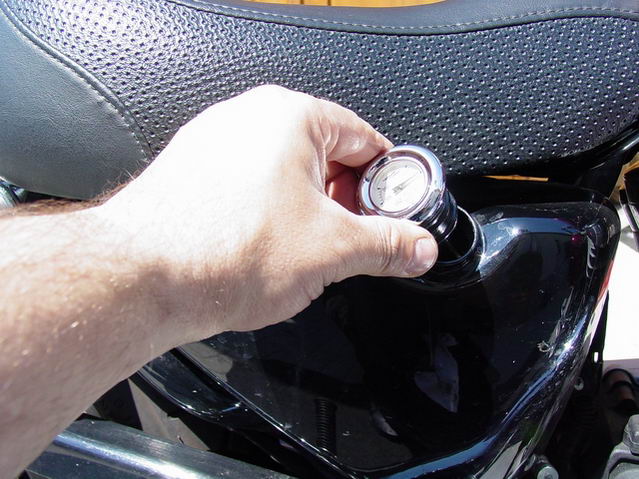

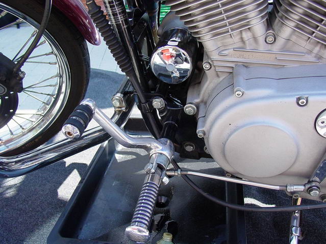

1. เรามาเริ่มกันที่ เอาฝาน้ำมันเครื่องออก ตามรูป
2. เอาถาดรองน้ำมันเครื่อง มารองน้ำมันที่จะถ่ายออก

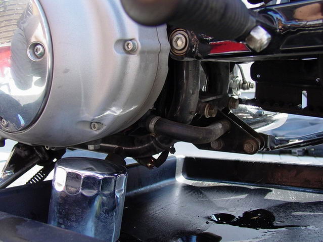

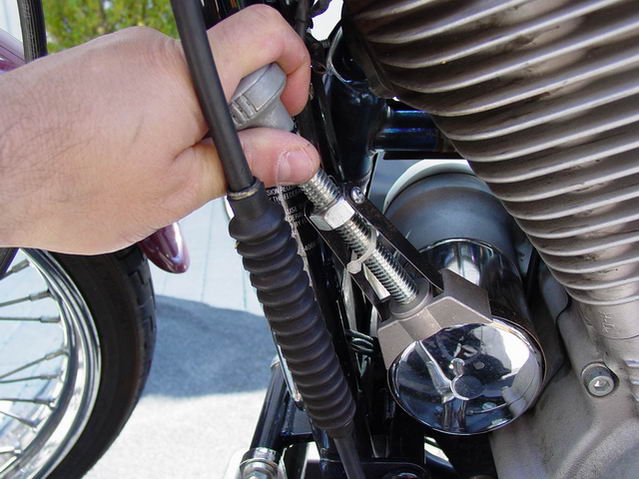

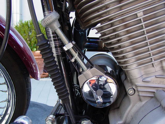

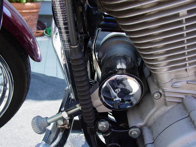

3. เอาที่ขันตัวกรองเก่า ออก ขันทวนเข็มนาฬิกานะครับ ตัวขันหาซื้อได้ตามร้านทั่วไป
4. เมือขันออกแล้ว ใช้มือมาช่วยหมุน เวลา ขันออกแล้ว ต้องระวังเพราะตัวกรองน้ำมัน ข้างในจะมีน้ำมันเครื่องเต็มไปหมด ให้ระวัง เวลา ดึงออกมาให้ถือเอาด้านที่มีรูหงายขึ้นบน

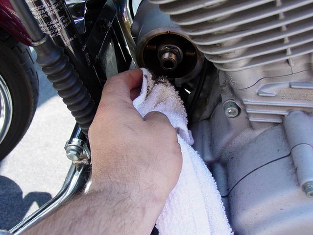

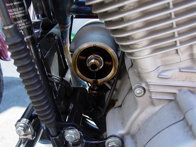

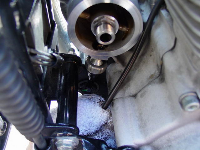

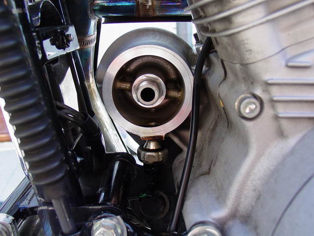

5. เมือเอาตัวกรองน้ำมันเครื่องออกมาแล้ว น้ำมันเครื่องจะหยุดไหลเอง ให้เอาผ้ามาเช็ด ทำความสะอาดนิดหน่อย แล้วเอาผ้าอุดไว้ ตามรูป

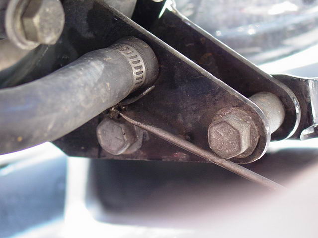

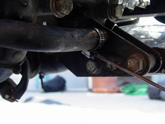

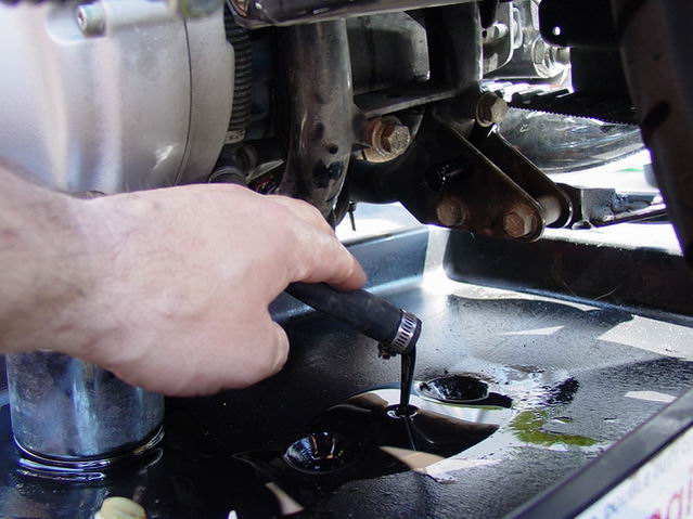

6. ขั้นตอนต่อไป หาท่อระบายน้ำมันเครื่อง ซึ่งจะอยู่บริเวณหลังครัช ด้านล่างโครงสวิงอาร์ม ให้เลื่อนเอาถาดรองมารอง

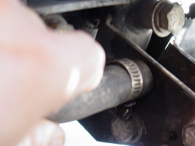

7. ให้คลายตัวหนีบสายด้วยไขควงปากแบน ตามในรูปครับ

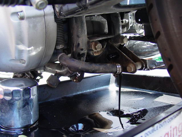

8. ดึงสายออกมาเลยครับ มันจะระบายน้ำมันเครื่องออกมา ถ้าจะให้ดี ช่วยดึงสายลงมาให้ต่ำอีกนิด น้ำมันเครื่องจะออกมาได้ดีกว่าเดิม
9. เมื่อน้ำมันออกหมดแล้ว ก็เอาสายใส่กลับที่เดิม แล้วขันตัวหนีบสายให้แน่น
10. กลับมาที่ใส่ตัวกรองน้ำมันเครื่อง ทำความสะอาดให้เรียบร้อย

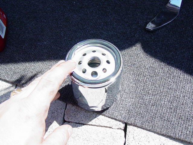

11. ตัวกรองที่ถอดออกมาแล้วเอามาตรวจดู ความเสียหายด้านใน ถ้าไม่เสียก็ใช้ได้ใหม่ ถ้าเสียก็เปลี่ยนอันใหม่เข้าไป ก่อนที่จะขันเข้าไป ให้เอาน้ำมันเครื่องใหม่ มาลูบซีลยางให้รอบๆ บางๆ ให้ทั่วๆ กัน

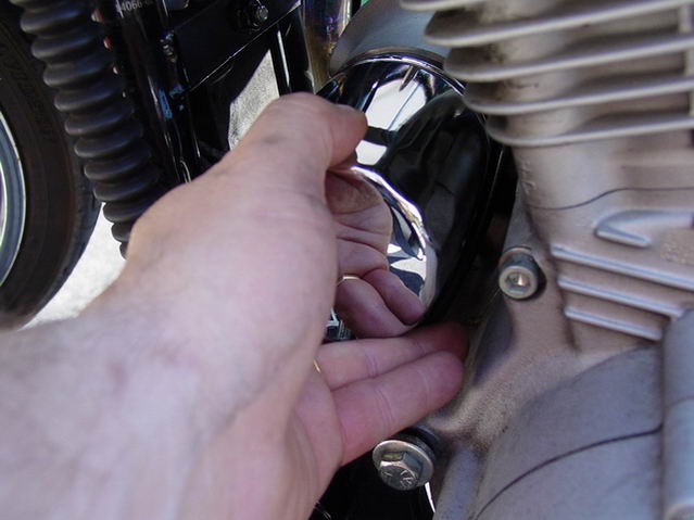

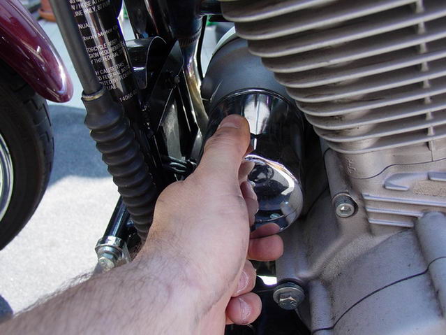

12. ให้ใส่น้ำมันเครื่องจำนวน 4 ออนซ์ลงในตัวกรองน้ำมันเครื่อง แล้วค่อยๆ ใส่กลับเข้าไปที่เดิม ให้ ขันด้วยมือให้แน่นที่สุดเท่าที่ทำได้ แต่ไม่ต้องใช้ที่ไขตัวกรองอัดลงไป ใช้เฉพาะตอนถอดเท่านั้น

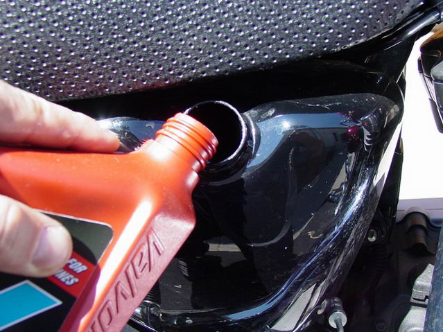

13. จัดการเติมเติมน้ำมันเครื่องที่เหลือลงไปในช่องตรวจระดับน้ำมันเครื่อง
14. ปิดฝาระดับน้ำมัน

16. ตรวจดูรอยรั่วต่างๆ หลังจาก สตาร์ทเครื่องแล้ว จบพิธี
