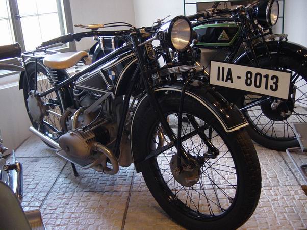

สวัสดีครับ ช่วงนี้หาโอกาสลงบทความ วันนี้พอดีหายไม่สบายขึ้นมาหน่อยเลยอยากขอเสนอเรื่อง โช๊คอัพ + สปริง มันแยกคนละเรื่องแต่ผม จะพยายามรวมให้มันเหลือเป็นเรื่องเดียวกัน เริ่ม จาก สปริงก่อนนะครับโดยสมัยก่อน รถมอเตอร์ไซค์เรายังไม่มีสปริงใช้ก็เจ้าแหนบแบบรถยนตร์นะครับ แบบตามในรูปนะครับ สังเกตุได้ที่ใต้แฮนด์นะครับ โลหะแผ่นซ้อนๆ กัน
แหล่งที่มา http://www.bloggang.com/viewdiary.php?id=jetsada&month=09-2007&date=16&group=4&gblog=1 (มีรูปรถมอเตอร์ไซค์โบราณที่หาดูได้ยากอีกเยอะครับ)
ทีนี้ก็มีการพัฒนาให้ใช้สปริงเข้ามา ทำไมเราถึงต้องมีเจ้า แผ่นแหนบ รึว่าเจ้า สปริง เพราะว่า รถที่ไม่มีอะไรเลย มันจะกระด้างจนไม่สามารถควบคุมการขับขี่ได้ ความสั่นสะเทือนจะส่งแรงไปตามร่างกายทำให้ไม่สามารถใช้งานได้เวลานานๆ สามารถก่อให้เกิดอันตรายต่อร่างกายได้

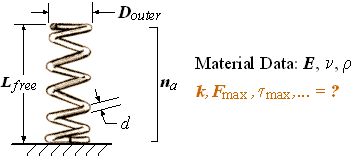

สามารถคำนวนได้จาก http://www.efunda.com/DesignStandards/springs/calc_comp_designer.cfm#calc
ทีนี้ การเลือกสปริงที่เหมาะสมกับน้ำหนักตัวรถ + น้ำหนักผู้ขับขี่ แต่มันยังมีปัญหาครับ เรื่องของการเด้งดึ๋งๆ ฉะนั้น มีคนหัวใสผลิต Shock Absorber ออกมา เพื่อซับแรงกระเด้ง

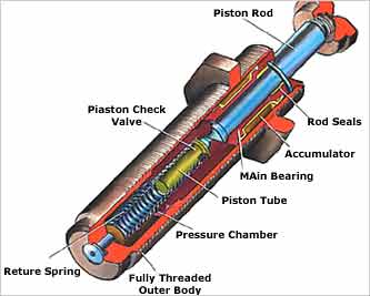

แต่ถ้าในกรณีที่คุณเลือกโช้คหนึบในโค้งความนิ่มก็จะหายไปรวมทั้งบนทางตรง เนื่องจากสปริงจะเคลื่อนที่ได้น้อยมาก แต่เวลาเข้าโค้ง หรือขับซิกแซก รุถคุณนิ่งอย่างแรงครับเพราะน้ำหนักกดลงไปถึงพื้นมีความสม่ำเสมอ โช้คอัพ เดิมทีคือการใช้น้ำมันในการหน่วงการทำงานของกลไก โดยน้ำมันนี้ จะบรรจุอยู่ในกระบอกโช้คเต็มกระบอก แท่งแกนโช้ค ( Piston rod ) ถูกสอดลงไปในกระบอก มีก้อนวาล์ว (Piston valve) อยู่ตรงปลาย
หลักการของมันคือ รูวาวล์จะต้านแรงดันน้ำมันในเวลารับแรงกดและแรงยืดกลับ เวลาจังหวะโช้คยืดตัวขึ้น น้ำมันจากห้องบนจะต้องถูกดันให้หนีลงมาห้องล่าง แต่วาล์วที่กั้นห้องนั้น มีรูและซอกเล็กมากให้น้ำมันผ่านได้จำกัดมาก ทำให้น้ำมันผ่านได้ช้าลง ผลก็คือเกิดการหน่วงไม่ให้ก้านสูบเลื่อนขึ้นเร็วเกินไป ในจังหวะโช้คกดตัวลงก็เช่นกันครับ น้ำมันจากห้องล่างจะพยายามหนีขึ้นห้องบนเพราะโดนดัน วาล์วก็เป็นตัวหน่วงอีกเช่นกัน การไหลผ่านร่องวาล์วเล็กๆในกระบอกสูบ หนืดไม่หนืด ขึ้นอยู่กับขนาดวาล์วและการออกแบบ ช่องทางเดินน้ำมันในวาล์วให้ใกล้เคียงกับความต้องการการใช้งานมากที่สุด

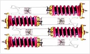

Coil-Over Shock Absorber
แบบ รวมสปริงอยู่บนแกนเดียวกัน
ข้อดี
ซับแรงกระแทกได้โดยตรง
การควบคุมการขับขี่ + ผลของการเบรคที่ดีกว่า
สามารถกำหนดความสูงได้
ใช้งานได้กับรถหลายๆ แบบ
เหมาะกับถนนทุกสภาพ

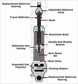

Mono Tube Damper
จะใช้ วาวล์ 2 ตัวในการช่วยการควบคุม ทำให้ล้ออยู่ติดกับพื้นถนนมากที่สุด โดยการใช้การผันแปรน้ำมัน
ดูกันชัดๆ อีกที
ข้อดี
ทำให้การควบคุมดีขึ้น การขับขี่ที่ราบรื่น
ติดตั้งได้ทุกองศา
เบากว่าโช๊คทุกแบบ
มีระยะการใช้งานนาน
สามารถปรับเข้ากับถนนทุกแบบได้ด้วยการออกแบบของตัวเอง (ปรับเอง ออโต้)
