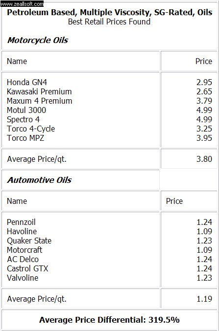

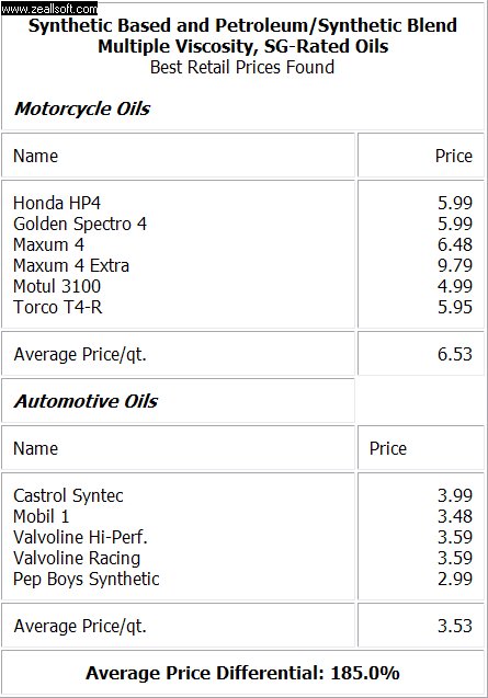

สรุปในตอนนี้ว่า เราก็รู้บ้าง ไม่รู้บ้าง ว่าเอะยังไง ตกลงไอ้เจ้าน้ำมันเครื่องรถยนตร์นี่ ใช้ได้กับรถมอเตอร์ไซค์รึเปล่านี่ เอาเป็นว่า เรายังไม่เคยเห็นการทดสอบก็ทนใช้ของแพงไปก่อน ตารางเปรียบเทียบความแพง 55+
อันนี้ พวกน้ำมันเครื่องธรรมดา เกรด SG ระหว่าง รถยนตร์ กะ มอเตอร์ไซค์ เกรดพอๆกัน แต่ราคาห่างกันแค่ 319.5% เอง
อันล่างนี้ เป็นของน้ำมันสังเคราะ ก็เกรด SG ราคาห่างกันแค่นิดหน่อย แค่ 185% เอง

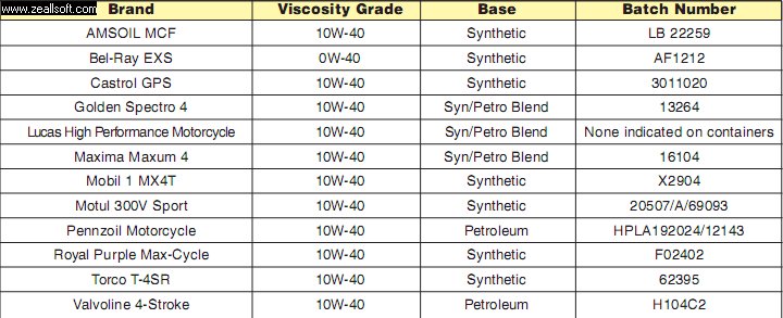

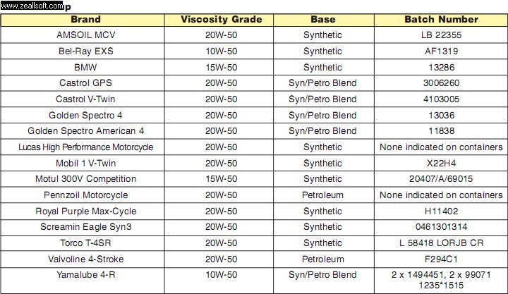

ทีนี้ เรามาดูการทดสอบน้ำมันเครื่อง ซึ่งเจ้าเดิมเค้าออกมาทำการโชว์ว่าของเค้าดี โดยการจับเอาน้ำมันเครื่องในตลาดทั้งหมดมาทดสอบ
มาดูที่รถก่อน เค้าใช้ รถยนตร์ + มอเตอร์ไซค์ในการทดสอบ
Honda Accord
Ford Explorer
Dodge Ram
Chevrolet Corvette
Honda CBR 1000 RR
BMW R1200 RT
H/D RoadKingFLHRSI
YamahaYZ450F
โดยที่เค้าแบ่งออก 2 กลุ่มนะครับ จะใช้น้ำมันเครื่องสังเคราะห์เบอร์ 40 และ เบอร์ 50 ในการทดสอบ
เบอร์ 40
เบอร์ 50
มี น้ำมันเครื่อง H-D screaming ของพวกเราด้วย อิอิ

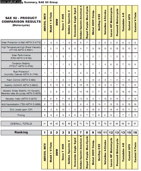

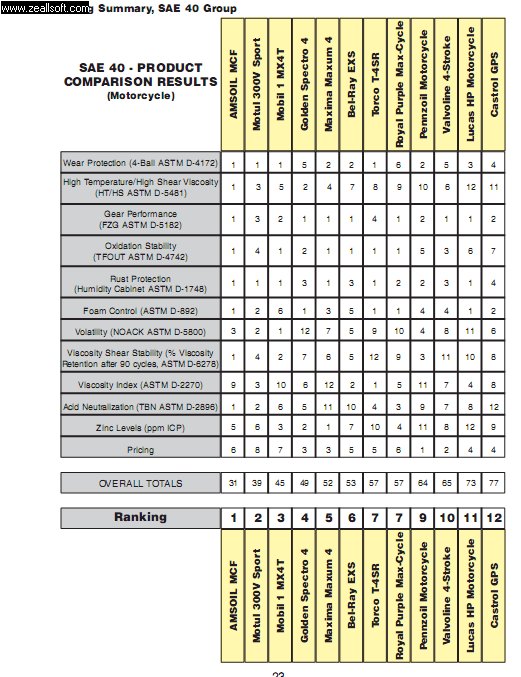

ผมขอเอาที่เค้าสรุปมาเลยละกันนะครับ
ในกลุ่มเบอร์ 40 ผลสรุป
ในกลุ่มเบอร์ 50 ผลสรุป
วิธีการอ่านก็ เลข 1 คือดีที่สุด เลขยิ่งมากยิ่งห่วยครับ
วิธีการให้คะแนนก็ตามหัวข้อการทดสอบ
การป้องกันการสึกหรอ(4-Ball ASTM D-4172)
ความหนืดที่อุณหภูมิสูง(HT/HS ASTM D-5481)
ประสิทธิภาพหล่อลื่นเกียร์(FZG ASTM D-5182)
การต้านทานต่อการสึกหรอจากออกซิเจน(TFOUT ASTM D-4742)
การป้องกันสนิม (Humidity Cabinet ASTM D-1748)
การควบคุมการเกิดฟอง (ASTM D-892)
การระเหยเป็นไอ (NOACK ASTM D-5800)
การอยู่ตัวของความหนืด (% Viscosity Retention after 90 cycles, ASTM D-6278)
ดัชนีวัดค่าความหนืด (ASTM D-2270)
การลดความเป็นกรด (TBN ASTM D-2896)
ระดับของสังกะสี (ppm ICP)
ราคา
ก็ใครได้แต้มน้อยสุดก็ถือว่าดีที่สุด แต่.... บางคุณสมบัติ ก็ต้องตรวจดูนะครับ ออ BTW น้ำมันเครื่อง H-D ทางบริษัทเค้าเคยแจ้งมาว่า เค้าเป็นผู้ผลิตให้นะครับ เป็นเกรดกลางๆ
