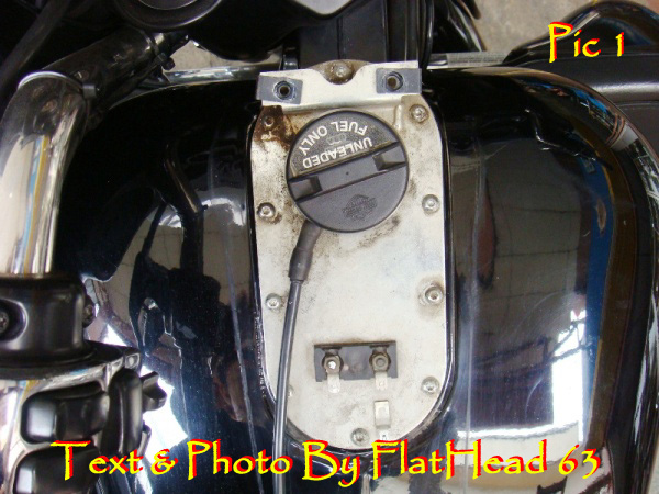

1. ถอดเบาะ, ถอดขั้วแบต Safety First ครับ
2. ถอดคอนโซลบนถัง เปิดฝาถังน้ำมันจะเจอน็อด 2 ตัว ถอด, ล่าง 1 ตัว ถอดซะ

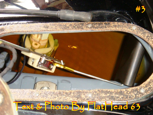

3. ตอนนี้ จะเจอแบบนี้ ภาพประกอบ 1 ถอดปลั๊กแบนบนถัง 3 อัน ถอดน๊อตดาวเล็ก 10 ตัวที่ฝา

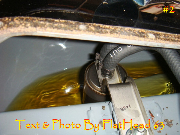

4. ปิดฝากลางออกด้าน ลองดูข้างในนะครับ ขวาเป็น กรอง ภาพประกอบ 2 ด้านซ้ายเป็น ปั้มน้ำมัน ภาพประกอบ 3

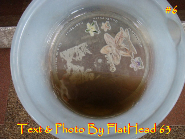

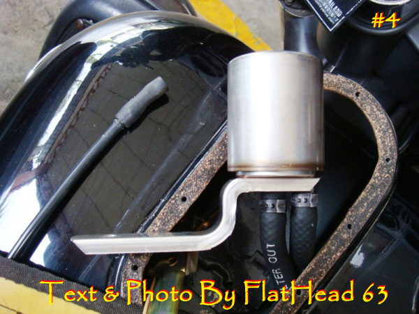

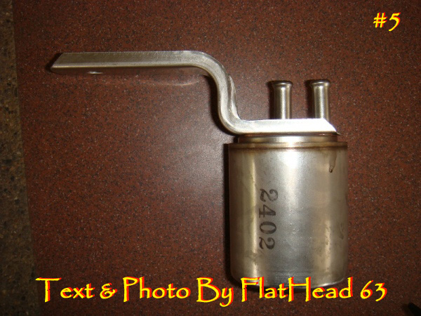

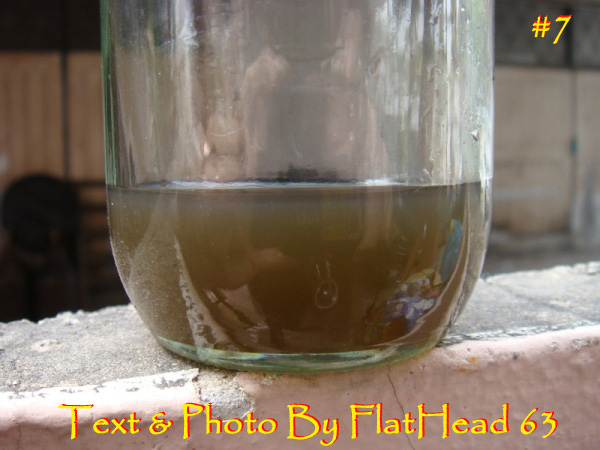

5. ถอดน๊อต #1/2 ตรงกลางออก ลองงัดเจ้ากรองนี่ออกมา กรองแบบ เข้าข้างออกกลาง ครับ ภาพประกอบ 4 และ อีกภาพดูชัดๆครับ กับ OEM HD Fuel Filter ภาพประกอบ 5 ภายนอก ดูดีมีชาติตระกูล ทำจาก Stainless Steel ผมลองเทน้ำมันที่เหลือในกรอง ออกมาดู ภาพประกอบ 6 และ ภาพประกอบ 7 โอ่โห น้ำมันโคตรดำเลยครับ เดา เล่นๆนะครับ 11 ปี คงไม่เคยเปลี่ยนแน่ๆเลย.......

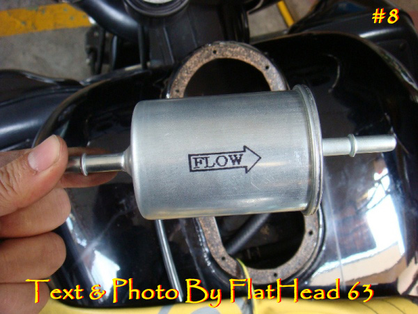

6. อ่า...อันนี้ กรองเบ็นซิลอันใหม่ Aftermarket Fuel Filter กรองเบ็นซินรถ OPEL CORSA ครับ ที่จะมาประจำการแทนของเดิม ที่ดีที่สุดเท่าที่จะหาได้ในบ้านนอกบ้านผม ราคาถูกกว่า OEM HD Fuel filter 10 เท่าครับ ภาพประกอบ 8

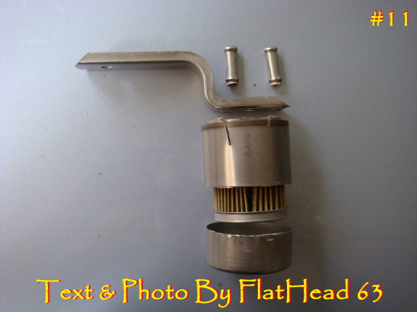

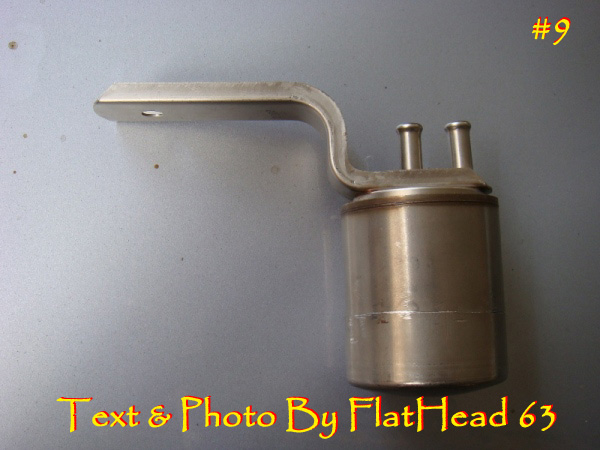

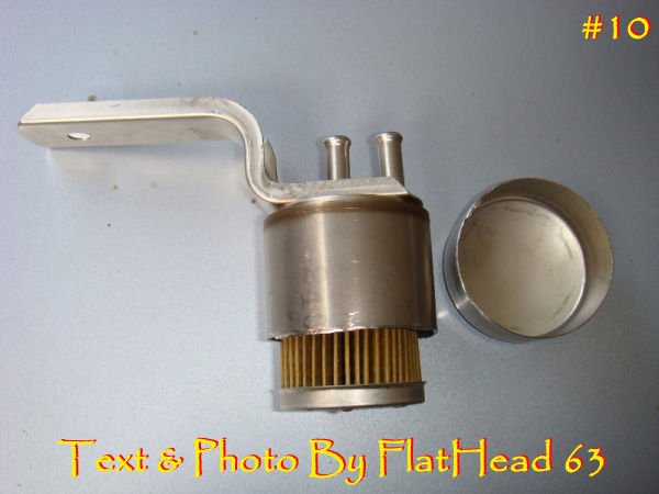

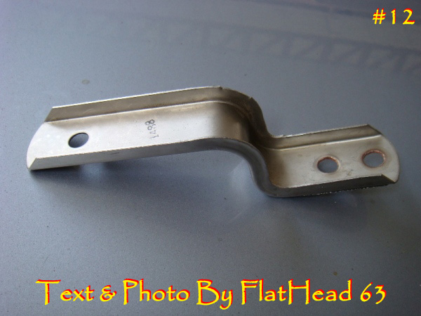

7. ลองมาดู กรองเบ็นซินแท้ HD ภาพประกอบ 9 หั่นดูเลยครับ เจอกรองกระดาษข้างใน( ข้างนอกอย่างหล่อ ข้างในก็งั้นๆ นึกว่ามีอะไรพิเศษ) ภาพประกอบ 10 ตอนนี้ผมจะหั่นเอาเฉพาะขา มาใช้นะครับ จะแยกออกเป็นชิ้นๆอย่างงี้ ภาพประกอบ 11 ตอนนี้ผมก็เลือกเอาเฉพาะ เจ้านี่มาใช้นะครับ ภาพประกอบ 12

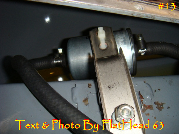

8. คราวนี้ดูการติดตั้งนะครับ มีขาเดิม มีกรองใหม่จะทำให้ติดกันยังไง ขาเดิมเป็น สแตนเลส กรองใหม่เป็นเหล็กชุบซิงค์ ใช้การเชื่อม อาร์กอนก็ได้นะครับ แต่รอยเชื่อมบนกรองอาจเป็นสนิมตามมาภายหลัง ด้วยความมักง่ายผมใช้ไอ้นี่ครับ Cable tie ง่ายสุด ทนน้ำมัน และ ไม่ทำให้ผิวที่ชุบ ซิงค์ของกรองเสียหาย ภาพประกอบ 13 ***** ให้ระวังการเดิน สายน้ำมัน งอโค้งได้แต่อย่าให้สายน้ำมันพับนะครับ *****

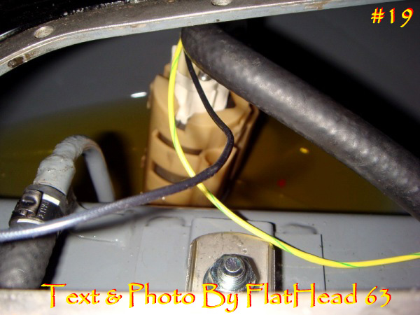

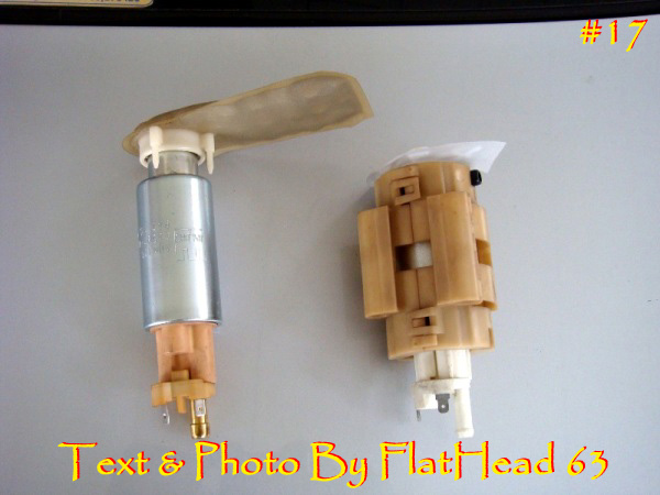

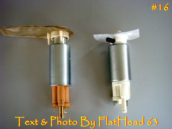

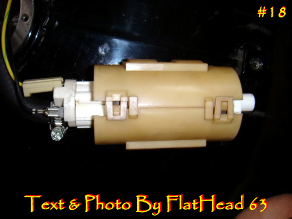

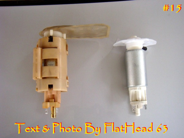

9. ตอนนี้กลับมาดูปั้มน้ำมันครับผมใช้เจ้านี่ครับ Aftermarket ปั้มเบนซิน ของไครสเลอร์ นีออน ครับ เพื่อน 4 ล้อสัญชาติมะกัน แรงดัน 4.5 BAR ที่ดีที่สุดเท่าที่หาจะได้ใกล้บ้านผม ภาพประกอบ 14 ด้านซ้าย กรองยาวเป็นของ HD V.S. ด้านขวา กรองสั้นเป็นของ NEON ครับ ภาพประกอบ 15 แกะเปลือกชุด ยึดออก หน้าตาคล้ายกันมาก(ถึงมากที่สุด) ภาพประกอบ 16 ย้ายเปลือกชุดยึด เอาไปยึดกับ ปั้ม NEON ครับ พอดีเปะเลย ภาพประกอบ 17 เตรียมตัวประกอบลงถังครับ สายไฟบวก สายไฟลบ เข้าตำแหน่งเดิมครับ ภาพประกอบ 18 นำไปเสียบที่หลักเดิม เปะเปะ ภาพประกอบ 19

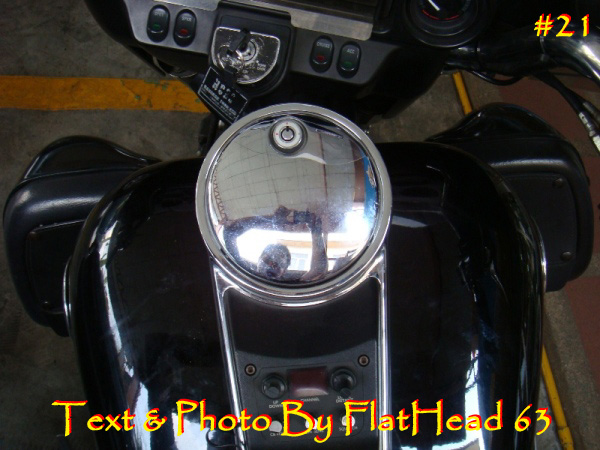

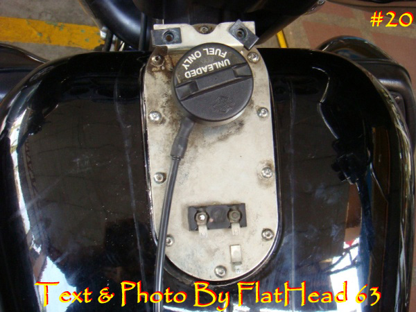

10. ประกอบอุปกรณ์กลับ เหมือนเดิมตามลำดับ ภาพประกอบ 20 พร้อมตอกตะปูปิดฝาโลงได้เลยครับ ภาพประกอบ 21

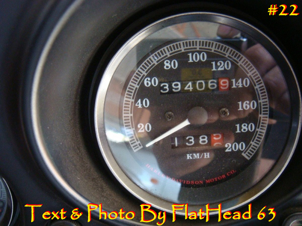

11. ภาพนี้ถ่ายไว้กันลืมว่าเปลี่ยนไป KM ที่เท่าไร ภาพประกอบ 22

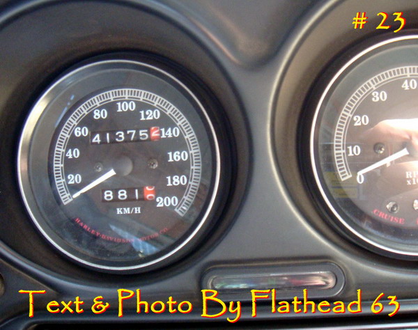

12. และภาพสุดท้ายนี้ถ่ายไว้ หลังวิ่งทดสอบเกือบ 2พันกิโล ไม่มีปัญหาเลยครับ ภาพประกอบ 23
