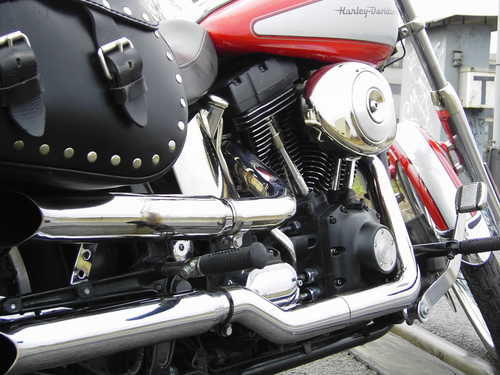

แต่โดยลักษณะของรถ HD เดิมๆตั้งแต่ปี 06 ลงมา ยังไม่ถูกแก้ไขน้ำหนักของการบีบคลัชท์ ทำให้นักขี่ทางแถบเอเซียที่มีอุ้งมือเล็ก รู้สึกไม่ค่อยสบายตัวนักเมื่อต้องเจอกับสภาพที่ต้องบีบคลัชท์บ่อยๆ

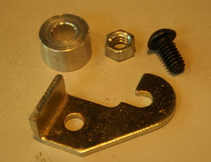

คัน FAT BOY 100th ก็มีปัญหานี้ครับ เลยได้โอกาสใส่ตัว Easy Clutch Made In Thailand ที่ราคาชุดละไม่ถึงพันบาท แต่ใช้งานได้เหมือนของนอก ครั้งนี้ได้รับความช่วยเหลือจากคุณ king fbtw ที่ไม่ประสงค์ออกนามจริงแต่ทุกท่านรู้จักกันดีอยู่แล้ว เป็นผู้ทำการใส่พร้อมทั้งถ่ายรูปขั้นตอนมาให้ชมกันครับ
ทั้งเครื่อง EVO และ Twin Cam ใช้ระบบการใส่ตัว Easy Clutch ที่ไม่แตกต่างกันนัก เพียงแต่ต้องมีการปาดเนื้อเหล็กของตัว Easy Clutch ออกซักเล็กน้อยเมื่อนำมาใส่กับตัว Twin Cam

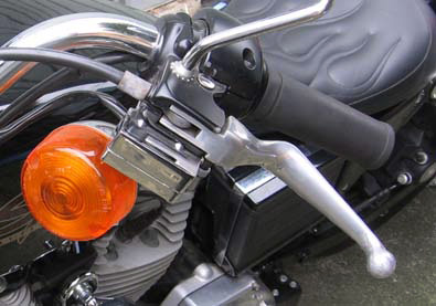

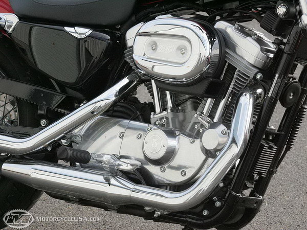

ตัวที่มีปัญหาคือเจ้า Sportster ครับ ใช้ระบบการเปลี่ยน Easy Clutch ไม่เหมือนชาวบ้าน คือต้องเปลี่ยนทั้งตลับเลย ของ Made In Thailand เลยไม่มีทำออกมา ต้องอาศัย Made In Japan ไปก่อน
ชุดนี้ผมเอาใส่กับ Sportster 1200S คันสีขาวไปเรียบร้อยแล้วครับ ลดน้ำหนักการบีบลงมาได้ครึ่งนึงเลยทีเดียว

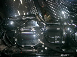

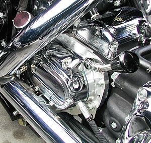

ปลดเจ้าอุปสรรคอย่างท่อไอเสีย, พักเท้าซะก่อน
เป้าหมายของเราคือ กล่องที่ติดอยู่กับ Gear Box หรือที่เรียกว่า Clutch Release Cover ครับ

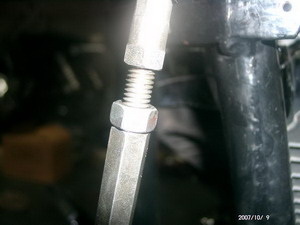

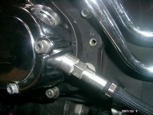

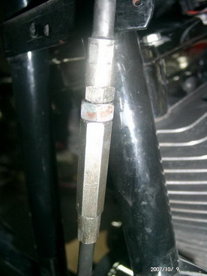

คลายเกลียวที่สาย

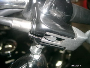

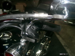

ปลดสายออกจากมือคลัชท์

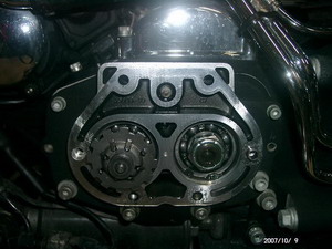

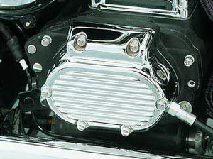

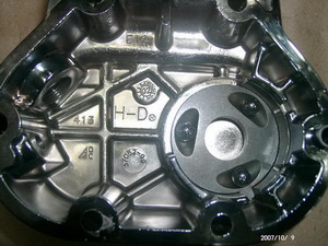

เปิดฝา

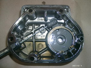

พลิกดูด้านหลังจะเห็นตลับในคู่มือเรียกว่า Ramp ครับ

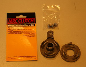

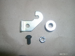

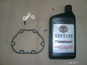

อุปกรณ์ที่ต้องใช้ ปะเก็นใหม่, น้ำมันเกียร์ และ Easy Clutch

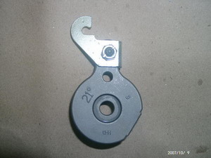

จัดการลบส่วนเกินออกนิดหน่อยเมื่อต้องเอามาใช้กับ Twin Cam

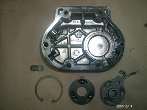

ถอดเจ้า Ramp ออกมาเพื่อประกอบกับ Easy Clutch
ด้านหน้า
ใส่เจ้าตัว Inner Ramp เข้าไปก่อน

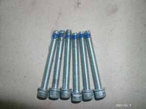

น็อตทุกตัวใส่กันคลายสีน้ำเงิน

ประกอบกลับเข้าที่มือคลัชท์
ตั้งสายคลัชท์ให้เรียบร้อย
