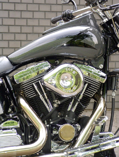

ผมไ้ด้ลอง S&S Super E ครั้งแรกกับเจ้า Black Springer ด้วยคำแนะนำของพี่ต้อยและจัดการลงให้โดยพี่หรั่ง เสียงที่ได้ของ S&S จะต่างจากคาร์บู CV เดิมติดรถ อัตราเร่งดีขึ้นแต่ไม่ถึงกับจัดจ้าน แต่ที่รู้สึกดีกับการเปลี่ยนคาร์บู คงจะเป็นเรื่องของความร้อนที่ลดลงอย่างรู้สึกได้ของเครื่องยนต์ครับ เนื่องจากคาร์บูติดรถของ HD จะถูกตั้งน้ำมันให้เหมาะกับเมืองหนาว แต่บ้านเราอากาศร้อน ทำให้ความร้อนของเครื่องยนต์เพิ่มขึ้นกว่าืที่ควรจะเป็นและจะมีผลเสียหลายๆอย่างตามมา อันที่จริงวิธีแก้สามารถทำได้ด้วยวิธีอื่นโดยไม่จำเป็นจะต้องเปลี่ยนคาร์บูทั้งลูก แต่ผมว่าแทบทุกคนคงจะเหมือนผมคือ เปลี่ยนทั้งทีก้อเปลี่ยนไปเลยแล้วกัน แล้วผลที่ได้ตามมาก้อคือ เปลี่ยนคาร์บูแล้วก้อเปลี่ยนชุดไฟด้วยแล้วกัน แล้วก้อเปลี่ยนชุดไฟแล้วก้อเปลี่ยนแคมด้วยแล้วกัน.. อันนี้เป็นโรคติดต่อแก้ไม่หายครับ

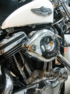

ส่วนเจ้าตัว Sportster 1200S 100th อันนี้ใช้ฝากรองอากาศของ S&S เนื่องจากคุณเปิ้ลเค้าชอบทรงของ S&S ฝังใจ แต่ตัวคาร์บูด้านในใช้ของ Mikuni 42 เพราะอยากจะลองทดสอบดูว่าจะแตกต่างกันขนาดไหน.. การแปลงตัว Bracket ของ S&S มาใช้กับ Mikuni ค่อนข้างเรื่องมากครับ เนื่องจากผมซื้อ Part ต่างๆสำหรับ HD USA แต่เจ้า Sportster คันนี้มันเป็นรถสเปค ญี่ปุ่น พอของไปถึงคุณเก่งครบเลยเพิ่งจะถึงบางอ้อ ว่ามันใช้กันไม่ได้.. สุดท้ายเลยต้องรบกวนพี่น้อยจัดการหั่นเจ้า Bracket เดิมของ Sportster แล้วทำหูยึดใหม่ใ้ห้ใส่ครอบกรองอากาศ S&S แทน..
เสียงที่ได้จะดุขึ้นกว่าเดิมเยอะ การตอบสนองคันเร่งดีขึ้นอย่างเห็นได้ชัด ปัญหาการเบิ้ลเครื่องแล้วสะดุดนิดๆที่เจอใน S&S ไม่มี.. แต่ความดิบที่รู้สึกใน S&S มันหายไปยังไงชอบกลบอกไม่ถูก..
