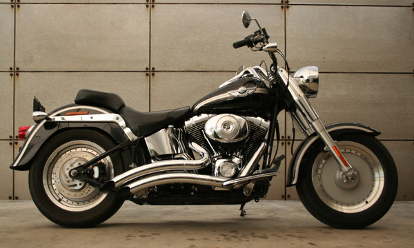

ช่วงที่เพิ่งได้ Fat Boy 100th มาใหม่ๆ เลยหาเวลาว่างบ่ายวันเสาร์เปลี่ยนเอาท่อ V&H Big Radius มาใส่เล่นครับ ทนขี่เสียงเงียบๆไม่ไหว.. ก้อเลยถ่ายเอาขั้นตอนการเปลี่ยนท่อไอเสียมาฝากเพื่อนๆ เผื่อวันว่างนึกอยากจะลองสลับท่อที่มีอยู่เดิมเพื่อเปลี่ยนบรรยากาศบ้างครับ

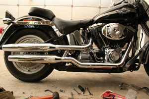

Fat Boy 100th กับท่อเดิมของ Harley เงียบซะจนนึกว่าขี่ Honda Dream

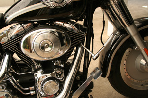

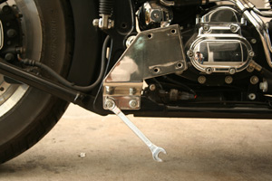

ก่อนอื่นถอดเอาแป้น Foot Board ออกก่อนครับ เดี๋ยวยกท่อออกมาไม่ได้

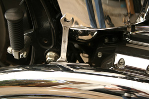

ใช้ประแจบล็อคต่อด้ามยาวจะเหมาะที่สุดครับ คลายน็อตทั้งสองที่จับท่ออยู่

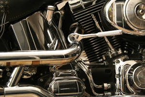

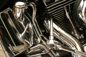

ตามมาคลายน็อตสูบหลังต่อ ระวังน็อตหล่นลงไปในเครื่องนะครับ หล่นเข้าไปลึกๆหล่ะก้อเป็นเรื่องเลยนะ

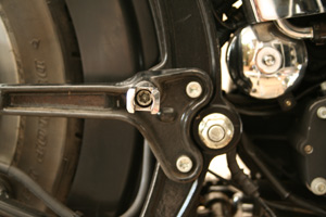

คลายน็อตที่ยึดปลายท่อเข้ากับ Bracket ออก ต้องถอดเอาพักเท้าหลังออกด้วยนะครับ

Bracket ของรุ่น Fat Boy Twin Cam จะต่างจากของ Evo ถอดง่ายกว่าไม่ต้องไปถอดน็อต Pivot แบบ Evo
เอา Bracket ของ V&H ใส่แทนที่จุดยึดบริเวณเฟรมด้านล่าง

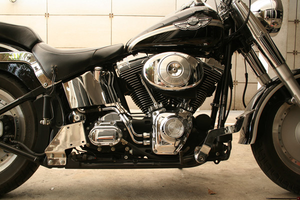

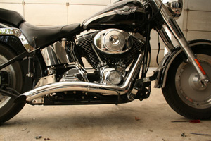

เรียบร้อยครับ.. มันดูโล้นๆยังไงไม่รู้แฮะ..

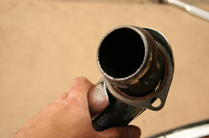

แหวนจับคอท่อ จะต้องมี O-Ring กันหลุดติดออกมาด้วย

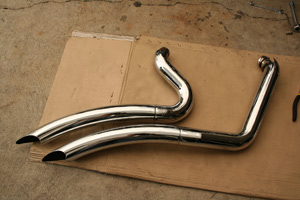

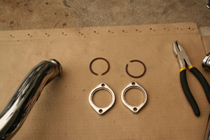

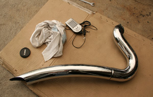

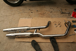

ท่อใหม่ที่เตรียมเอาไว้ V&H Big Radius
เอาแหวนจับคอท่อใส่เข้าไปก่อน และค่อยง้างเอา O-Ring ยัดตามเข้าไป ง้างยากหน่อยนะครับ ผมใช้คีมปากจิ้งจกง้างเอา

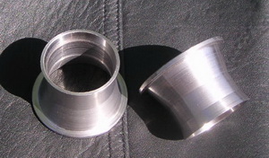

Torque Valve เหมาะสำหรับท่อที่มีไส้แบบตรง หรือไม่ใส่ไส้เลย มันจะช่วยรีดไอเสียที่ออกจากห้องเผาไหม้ให้ช้าลง ทำให้มีกำลังอัดเพิ่มขึ้นครับ ตอนใส่กับไม่ใส่ เวลาเร่งแล้วรู้สึกได้เลยครับว่าแตกต่าง หารุ่นที่ทำจาก Stainless นะัครับ เคยได้ยินมาว่าถ้าทำจากเหล็กแล้วใช้ไปนานๆจะไม่ค่อยดี

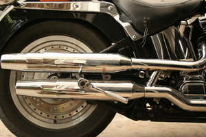

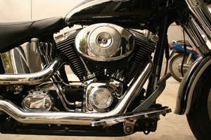

เอาท่อสูบหน้าใส่แล้วก้อยึดเข้ากับ Bracket
ท่อสูบหลัง เตรียมไว้แล้ว
ขันน็อตใ้ห้ตึงพอประมาณครับ อย่าขันแน่นจนเกินไป เดี๋ยวน็อตขาด

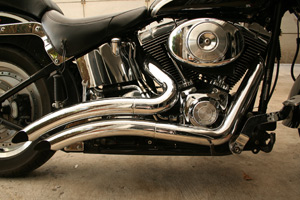

เรียบร้อยครับ..
ตรวจสอบน็อตบริเวณ Bracket และคอท่ออีกครั้งว่าแน่นดีหรือเปล่า

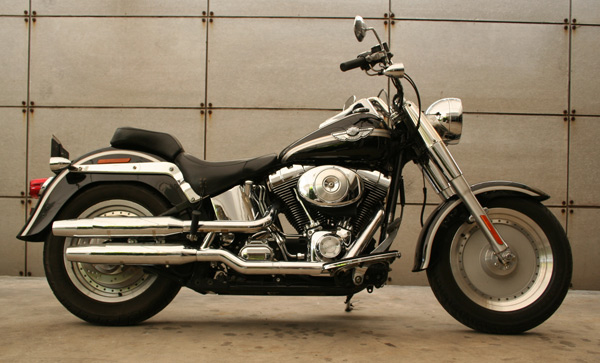

Fat Boy 100th กับท่อ V&H Big Radius.. ใช้เวลาไม่เกิน 1 ชั่วโมงในการเปลี่ยน ถ้าไม่โดนเรียกไปทำอย่างอื่นซะก่อน.. ตอนนี้กะว่าจะขายคันนี้ ก้อเลยเปลี่ยนกลับไปใส่ท่อเดิมเรียบร้อยแล้วครับ ยิ่งคัน Black Springer ผมเล่นเปลี่ยนท่อฟังเสียงซะจนน็อตจะหวานอยู่แล้ว มันอดไม่ได้ครับ ที่ชอบขี่ HD ก้อเพราะเสียงท่อเป็นส่วนสำคัญเลย..
