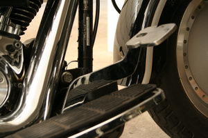

แป้นเบรคหลังเดิมที่ติดมากับรถที่ใช้พักเท้าแบบ Foot Board จะมีตำแหน่งในการเหยียบที่ค่อนข้างสูงจากตำแหน่งการวางเท้า เวลาจะเบรคแต่ละทีจะต้องยกเท้าขึ้นเพื่อเหยียบเบรค ทำให้ไม่ค่อยสะดวกเท่าไหร่ หลังจากได้เจ้า FAT BOY 100th มาใช้ได้ระยะหนึ่ง เลยคิดว่าน่าจะหาแป้นเบรคแบบที่ใช้ในเจ้า Black Springer มาเปลี่ยนด้วยเลยดีกว่า แต่แป้นของ Evolution กับ Twin Cam ใช้ด้วยกันไม่ได้นะครับ ต่างกันที่ตำแหน่งกระเืืดื่องกดปั๊มเบรคแค่นั้นเอง Harley มักจะชอบทำอะไรง่ายๆให้มันยุ่งขึ้น หรือให้ของมาแล้วแต่ติดๆขัดๆต้องมาเปลี่ยนให้มันดีขึ้น ก้อด้วยแผนการตลาดอันแยบยลนี่เอง

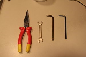

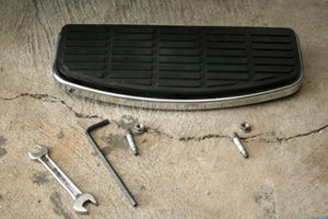

เครื่องมือที่ใช้มีแค่
คีมปากแหลม สำหรับดึงลวดล็อค
ประแจปากตายเบอร์ 11
ประแจทอร์คเบอร์ T30
ประแจหกเหลี่ยมเบอร์ 3/16

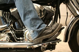

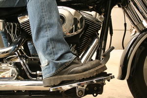

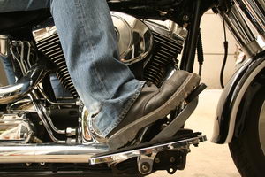

แป้นเบรคเดิมติดรถที่ Harley ให้มา จะเห็นว่าค่อนข้างสูงจากบอร์ด

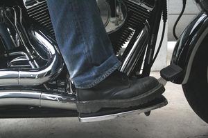

ตอนผมเริ่มขี่ใหมๆ่ ผมใช้วิธียกเท้าขี้นเหยียบเลยครับ ทำให้ระยะเวลาในการเบรคเพิ่มขึ้น

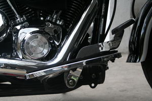

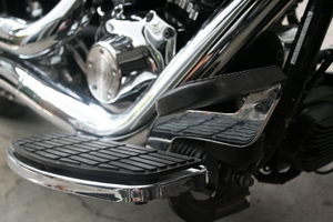

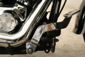

อันดับแรก ต้องถอด Foot Board ออกไปก่อน
แกะแป้นยางสำหรับกดเบรคออกด้วยนะครับ ใช้ Sonax ฉีดเข้าไปให้ลื่นแล้วดึงออกมาเลย ตอนแรกผมถอดออกจากรถเอามางัดแล้วงัดอีกจนต้องถือไปให้คุณเก่งจัดการให้ พอบอกเคล็ดลับปุ๊ปก้อเพิ่งจะถึงบางอ้อ

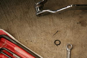

ใช้ประแจทอร์ค หมุนน็อตยึดแกนออก เก็บแหวนกับลูกยางไว้ให้ดีนะครับ

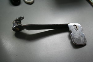

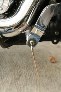

ด้านในกระเื่ดื่องกดปั๊มเบรค จะมีแกนพร้อมลวดล็อค ใช้คีมดึงออกง่ายกว่า
ได้เวลาบอกลาของเก่าแล้วครับ

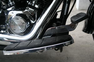

แป้นใหม่ที่เอามาเปลี่ยน ประกอบตามแบบที่ถอดออกเลยครับ
ใส่ Foot Board พร้อมแป้นยางอันเดิม

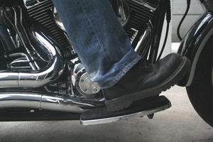

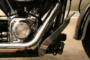

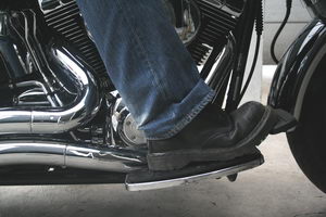

แป้นใหม่จะมีตำแหน่งที่เตี้ยลง และยืดออกไปด้านหน้า
ไม่ต้องยกทั้งเท้าเหมือนเดิม มีพื้นที่ใน Foot Board เพิ่มขึ้น ทำให้เบรคได้ไวขึ้น ส้นเท้าไม่ลอยทำให้การให้น้ำหนักเบรคดีขึ้น
เปรียบเทียบดูแล้ว จะเห็นว่าของใหม่เตี้ยกว่าเดิมมาก ขี่สบายขึ้นครับ
