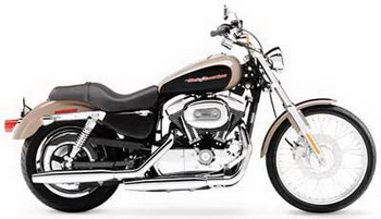

         XL 883C - Custom XL 1200C                                            ถังน้ำมันใหญ่ความจุ 4.5 แกลลอน

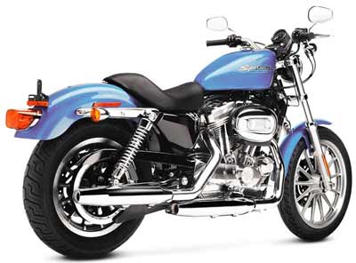

ผมเริ่มต้นทดสอบเจ้า Sportster 883 Standard เป็นตัวแรก ถังน้ำมันทรง Peanut ขนาด 3.3 แกลลอน, เบาะนั่งเดี่ยวที่ติดมากับตัวรถ, แฮนด์โค้งต่ำ และพักเท้าแบบ Mid-set สไตล์เดิม ทำให้รู้สึกไม่แตกต่างมานักจากรุ่นก่อน แต่ส่วนสำคัญที่รู้สึกก้อคือ การสั่นของเครื่องที่หายไปซึ่งในรุ่น 883 จะสำคัญกว่ารุ่น 1200 เนื่องมาจากเครื่องยนต์ที่มีขนาดเล็กกว่า ทำให้ต้องใช้รอบสูงกว่าเครื่องตัวอื่น ผมรู้สึกถึงแรงสั่นที่เกิดขึ้นมาจากพักเท้าและแฮนด์เพียงเล็กน้อยเมื่อขึ้นรอบสูง ทำให้การขี่ 883 ตัวนี้สามารถใช้ความเร็วได้เพิ่มขึ้น ซึ่ง Harley ระบุว่าเครื่องยนต์รุ่นใหม่นี้ให้แรงม้าเพิ่มขึ้น แต่ผมรู้สึกว่าแรงขึ้นจากการได้ใช้รอบสูงโดยที่เครื่องยนต์ไม่สั่นซะมากกว่า ระบบคลัชท์ตัวใหม่ได้พัฒนาให้เบาขึ้นกว่าเดิม แต่ไม่ได้เบาจนถึงขนาดขี่ในสภาพรถติดได้อย่างสบาย ส่วนหนึ่งน่าจะมาจากขนาดของปลอกแฮนด์เล็กลงทำให้สามารถกำคลัชท์ได้ถนัดขึ้น เกียร์ว่างหาได้ง่ายขึ้น เสียงการเปลี่ยนเกียร์เงียบขึ้น แม้จะมีเสียงดังนิดหน่อยระหว่างการเปลี่ยนจากเกียร์ 1 ไปเกียร์ 2 ก็ตาม การเร่งเครื่องในรอบต่ำของ 883 มีอาการรอรอบเล็กน้อยอันมาจากขนาดความจุน้อยกว่าเพื่อน
ถังน้ำมันทรงคุ้นตาแต่หูยึดถังแตกต่างจากเดิม ขนาดความจุ 3.3 แกลลอน
ถังน้ำัมันขนาด 4.5 แกลลอนในรุ่น Custom ให้คุณขี่ได้ไกลกว่าเดิม
ลายถังน้ำมันเลียนแบบป้ายเหล็กในรถปี 1950 ให้อารมณ์ย้อนยุค
ตำแหน่งการขับขี่ของ XL883s เหมาะสำหรับการขับขี่ในความเร็วสูงและการเข้าโค้งที่รุนแรง ด้วยขนาดล้อหน้า 19 นิ้ว ทำให้สามารถคอนโทรลรถได้ดีกว่า Sportster Custom ซึ่งมีขนาดล้อหน้า 21 นิ้ว และพักเท้ายื่นไปด้านหน้า ซึ่งในตัว Custom ใหม่ จะดีกว่าตัวเก่าอันเนื่องมาจากตำแหน่งพักเท้าร่นเข้าหาคนขี่มาอีก 1 นิ้ว และแฮนด์ทรงโค้งเข้าหาตัวทำให้การควบคุมรถจะดีกว่าตัว Custom รุ่นปี 2003 ลงไป แต่ข้อได้เปรียบของรุ่น Custom น่าจะเป็นถังน้ำมันความจุ 4.5 แกลลอนที่สามารถให้ระยะการเดินทางได้ไกลกว่าถังน้ำมันทรง Peanut ของ Sportster Standard
ฝาถังน้ำมันเครื่อง ต้องกดลงแล้ว ฝาถังจะเด้งขึ้นเพื่อเปิดเติมน้ำมัน
ระบบกันสะเทือนปรับปรุงใหม่จากรุ่น Standard เดิม ทำให้เข้าโค้งได้แน่นขึ้นและดูดซับแรงได้ดีเมื่อเจอทางขรุขระ ในรุ่น Standard จะให้องศาการทิ้งโค้งได้แบนมากกว่ารุ่น Custom ขนาดยางหลังใหญ่ขึ้นเป็นขนาด 150 ไม่ทำให้ผมรู้สึกแตกต่างอะไรจากรุ่นเก่ามากนักเมื่อขี่ทดสอบ แต่มีส่วนช่วยในการเบรคเพิ่มขึ้นเนื่องจากหน้าสัมผัสที่กว้างขึ้น รวมไปถึงการปรับปรุงคาลิปเปอร์เบรคและปั๊มเบรคใหม่ทำให้ใช้แรงในการเบรคที่น้อยลงกว่าเดิม

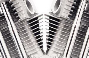

 ปรับเปลี่ยนรูปแบบเฟรม พร้อมระบบกันสะเทือนหลังแบบใหม่   ครีบระบายอากาศขยายใหญ่ขึ้น ทำให้เครื่องยนต์ดูแน่นขึ้น
