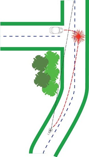

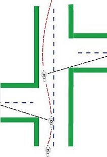

1. เวลาที่คุณขับอยู่บนถนนคนเดียว ไม่มีทางแยกข้างหน้านั้น คุณควรจะขับตามรูปนี้ครับ
เพราะ จะทำให้คุณเห็นสิ่งต่างๆในทางข้างหน้าคุณได้ดีกว่า มีเวลามากกว่าในการที่จะหลบหลีกสิ่งที่เป็นอันตราย เช่น คนข้ามถนน สุนัขไล่กัด แมววิ่งตัดหน้า แถมมองเห็นเลนส์ที่สวนมาได้อย่างชัดเจน
2. กรณี ขี่บนถนนคันเดียวแล้วมี ทางตัดข้างหน้า คุณควรจะ
โยกหลบทางร่วมเผื่อกรณีรถออก เลี้ยวกระทันหัน โยกออกมาดูจะได้มุมที่เห็นลึกเข้าในทางด้านที่ตัดมา

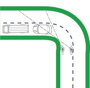

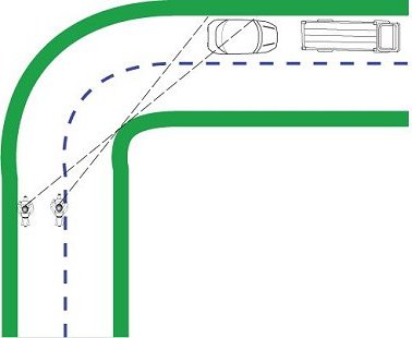

3. การเข้าโค้งซ้าย
ควรจะโยกตัวก่อนเข้าโค้งไปทางกึงกลางถนน แล้วตัดเข้าโค้งด้านใน เพราะจะทำให้เห็นรถที่ถูกโค้งบังได้ง่ายกว่า ถ้าคุณเข้าโค้งแบบชิดในมาแล้วเบนหัวรถเข้าโค้ง มุมที่มองจะถูกบังคับให้มองตรงไปข้างหน้าทำให้ไม่เห็นรถหลังโค้ง

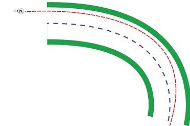

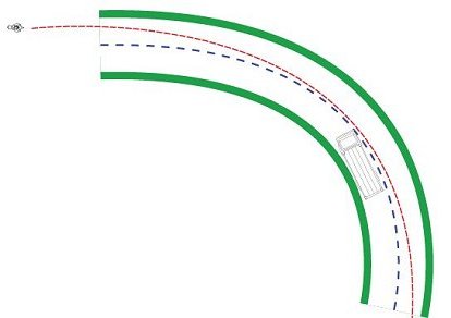

4. การเข้าโค้งกว้าง
กรุณาอดใจอย่าตัดเข้าโค้ง ให้เข้าตามเส้นที่วางไว้เพราะเนื่องจากโค้งกว้างคุณจะไม่เห็นรถที่สวนมา ทำให้เกิดอันตรายได้หากตัดโค้งข้ามเส้นไป

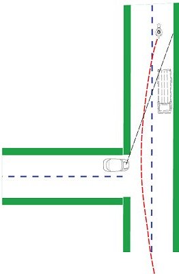

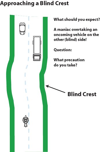

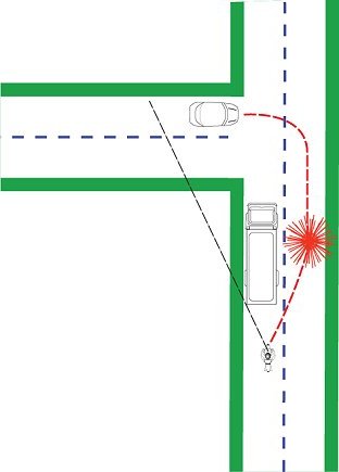

7. การแซงในที่คับขันเช่น ข้างหน้ามีทางแยก
จากในภาพ รถยนตร์ที่จอดอยู่จะมองไม่เห็นเลยว่า คุณกำลังจะแซง แล้วถ้าเค้าเลี้ยวออกมา !!! การมองไปให้ไกลสุดสายตาจะช่วยคุณได้ แล้วพิจารณาสิ่งที่จะเกิดขึ้นข้างหน้า

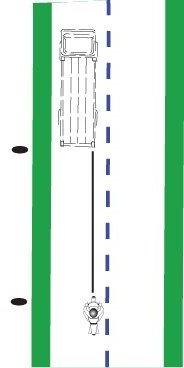

8. กฎ 2 วินาที
เว้นระยะห่าง 2 วินาทีจากรถคันหน้าเพื่อระยะเบรกของรถคุณเอง วิธีการคือใช้หลักกิโล เสาไฟฟ้า รึว่า สิ่งของข้างถนนที่มีระยะเดียวกันเป็นตัวกำหนด เมือล้อหน้าคุณผ่านต้นแรกไปให้นับ 1000 2000 3000 เมื่อ คุณนับถึง 3000 แล้วล้อหน้าคุณผ่าน สิ่งที่กำหนดไว้อันที่ 2 นั้นคือ ระยะ 2 วินาทีจากคันแรก แล้วเวลาฝนตก ถนนลื่น ให้เพิ่มเวลาเป็น 4 วินาที

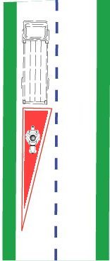

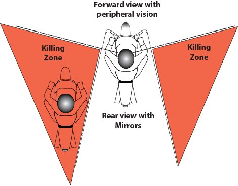

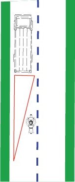

9. สามเหลี่ยมมรณะ
ระวังและหลีกเลี่ยงเข้าโซนอันตราย
ระยะของสามเหลี่ยม
หากเข้าไปแล้ว ขอให้ระวัง
มองทางหนีทีไล่ไว้แต่เนิ่นๆด้วยครับ

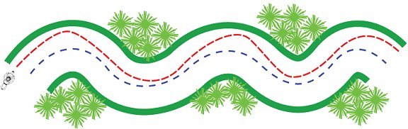

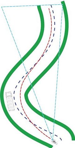

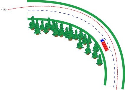

10. การเข้าโค้งรูปตัว S
เมื่อเจอรถที่ช้ากว่า เราจะทำการแซงในโค้งรูปตัวเอส กรุณาทำดังนี้
  หลบให้ห่าง มองให้กว้างเข้าไว้

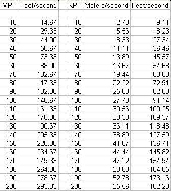

14. เมือเดินทาง ต้องคำนึงถึง ความเร็ว + ระยะเบรค เสมอ ยกตัวอย่างเช่น

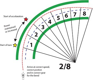

16. จังหวะในการเข้าโค้ง
1. จะเข้าโค้ง
เมือเข้ามาถึงโค้ง ในตำแหน่งและความเร็วที่ถูกต้อง เข้าเกียร์ที่เหมาะสม ( บ้านเราคงเรียก แต่งตัวเข้าโค้ง)
2. จุดที่จะเข้าเลี้ยว
ณ จุดนึงของโค้งที่เริ่มต้น ให้มองไปที่ทางที่เราจะต้องออกจากโค้ง มองไปให้สุด ณ จุดนี้ คุณต้องตัดสินใจว่าจะเข้าที่ความเร็วเท่าไรห่ จะเบรค รึ เร่งความเร็วเพิ่ม แต่ความเร็วต้องคงที่เสมอ
3.การเลี้ยวเข้าโค้ง
พยายามเลี้ยงความไวของรถ มือไม่ต้องไปทำอะไรมากนอกจากวางแบบสบายๆที่มือจับ
4. การตีจากโค้ง
เมือทำทุกอย่างตามข้างต้นถูกต้องหมดแล้ว ก็ใช้ความเร็วตามความเหมาะสมออกจากโค้ง

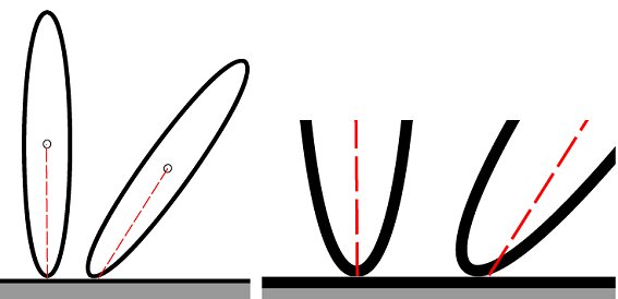

17. ล้อ และ องศาการเอียง
ถ้าหากเข้าโค้งด้วยองศา 45 องศา และคุณพยายามทำให้ความเร็วรถคงที่ คุณจะพบว่า มันช้าลงเพราะ
เนื่องจาก การหมุนเท่าเดิม แต่ องศาการสัมผัสถนน จากด้านข้างของยางทำให้เกิดวงที่กว้างกว่าปกติ หมายถึงรอบที่ยาวกว่า
แล้วจะมีผลอย่างไร มันเกี่ยวอะไรกับการเข้าโค้ง มีผลอย่างมากเพราะ คุณจะต้องพยายามบิดคันเร่งเพิ่มเพื่อรักษาความเร็วรถตอนเข้าโค้งนั้นเอง

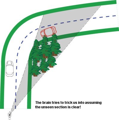

มันเป็นเรื่องปกติ ในเมือสิ่งที่คุณเห็นด้วยความไวสูง สมองพยายามจะนำไปเปรียบเทียบกับประสบการณืที่มี แล้วตัดสินใจออกมา เช่น สมองพยายามหลอกคุณว่า ทางข้างหน้า มันโล่ง!!

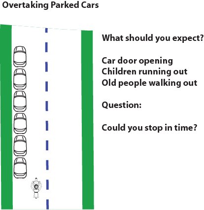

ถ้าประตูรถเปิดออกมา เด็กวิ่งตัดหน้า เราจะหยุดทันรึไม่

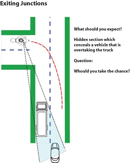

เวลาออกจากแยก ไม่เห็นรถที่แซงมา จะเสี่ยงออกไปไม๊

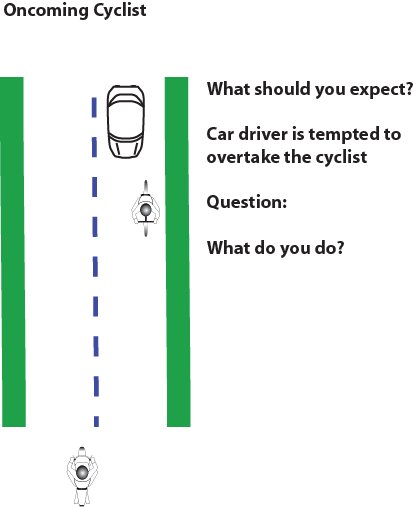

รถที่กำลังจะแซงจักรยาน กำลังเร่งเครื่องสวนขึ้นมา คุณจะทำอย่างไร
เหตุการณ์เหล่านี้สามารเกิดขึ้นได้ เพียงคุณ จะต้องฝึกให้สมองของคุณนั้นฉับไวต่อการแก้ปัญหา
